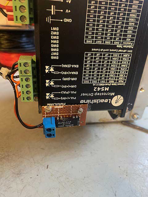

Tak jsem vyměnil kabeláž ke zdroji a driveru. Celé je to hozené ve spodním patře stolu soustruhu.
Tahle malá vychytávka je relátko (galvanické oddělení), které přepíná kroky motoru na otáčku 400/1600 kroků. Ovládání je programové a více kroků používám při prostém posuvu šroubu. Otáčky měním potenciometrem na panelu.

zajimave reseni
nevychazela ti dost vysoka frekvence pri tom vyssim mikrokrokovani?
jak je to s prechodem z hrubych na jemne mikrokrokya nejakou presnosti? Neujizdi to?
Re: ESP 32
Napsal: 12. 12. 2025, 2:34
od lubbez
Ono je to takhle: Buď 400 nebo 1600. Mezi tím musí být driver disable. SW je koncipovaný tak, že buď děláš závity nebo jen využíváš elektronický posuv, doplněný koncákem. Po startu je driver disable, podle dalšího výběru funkce se zapne - nebo ne - mikroposuv a celou dobu to tak je až do nového výběru.
