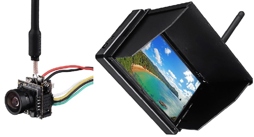

Já mám od dronu tohle:
a protože dron nemám, budu koukat na mašinku - zepředu, zezadu, shora, z kavárny a tak. A na budíky uvidím i zezadu, heč! :D

Nechci ti úplně kazit radost, ale...
Kdysi jsem zkoušel nějakou kameru // mikroskop // k PC na najíždění místo klasického optického mikroskopu. Má to skvělou světelnost, nestrkáš hlavu do mašiny, můžeš si to vyfotit ... Ale má to strašně "dlouhé vedení". Ta odezva mezi pohybem a zobrazením je prostě moc.
Je ale pravda, že to jde rychle dopředu. Na telefonu Samsung galaxy S5 u té aplikace lupa bylo zpoždění hrozné. U novější S24 je to prakticky zobrazené v reálném čase.
Ono někdy si to obrábění nafilmovat rychlou "kamerou" a pak si ho pustit pomalu je k nezaplacení.
Takže proč ne. Doufám, že se pochlubíš :D .
