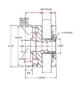

Nemáte někdo možnost oměřit rozměry příruby na tuto brusku, jde mi hlavně o to co jsem označil červeně v obrázku, nezbýva mě nic jiného než si je vyrobit, díky za pomoc.

obráběč píše: 4. 10. 2024, 12:02 Nemáte někdo možnost oměřit rozměry příruby na tuto brusku, jde mi hlavně o to co jsem označil červeně v obrázku, nezbýva mě nic jiného než si je vyrobit, díky za pomoc.
Mám stejné ukončení vřetene na brusce monoprecis, vůbec by mne nenapadlo to vyrábět, jde to normálně koupit, je to včetně vyvažovacích tělísek, wheel flange F350 :) https://vi.aliexpress.com/item/10050062 ... pt=glo2vnm

sice nerozumím :roll: , ale jsou tam právě i ty rozměry, co jsi chtěl...... já to kupoval na ebay už před lety kolem 1300kč, tohle je super cena :) Obrázek
