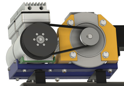

Ja tam vidím klinový remeň

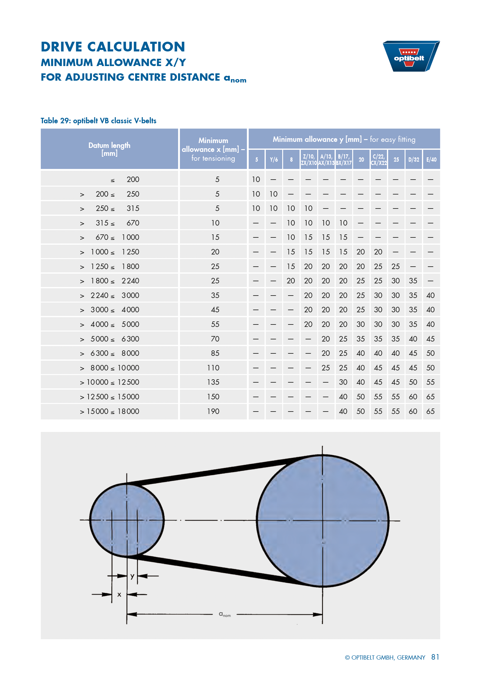

Vyžaduje převod klínovým řemenem napínací mechanismus?

Zpět k temátu: Musí být napinaní - to zajišťuje přenos sily. Vypočet přenosu podle karkuláčky sedí.
Pak zaleži na převodu, ale to asi nebude velký nepoměr.

Rozumím, díky. Zhruba 1:2 do pomala. 63 na 118mm, 750W 2850RPM motor, pohon kompresoru.

Tak už kvůli smontování by tam snad nějaké napínání být mělo.

ano, vyžaduje
nad řešením převodu klínovým řemenem bez nějaké možnosti seřízení - napnutí bych vůbec neuvažoval
už jen rozdíl desetiny mm na šířce řemenu nebo řemenice ti udělá rozdíl v teoretické potřebné délce řemenu cca 0,5 mm
jestli si myslíš že se do všeho souvisejícího trefíš a vyjde ti to včetně rozumné napjatosti řemene tak do toho
podle mě je to nesmysl

Nemyslim. Zeptal jsem se, jestli je to potřeba a pak na potřebný rozsah, nijak to nerozporuju (zvlášť když to vidím i ve specifikaci). Poslední post se týká snadné montáže (možnosti výrazného přiblížení středů proti nominální vzdálenosti pro snadné nasazení řemenu) a to se ošvindlovat dá (za cenu toho, že to až tak snadné nebude), na tom celkem trvám (hypoteticky, u mne to švindlovat smysl nemá, celkový požadovaný rozsah je ±10mm, což tam bez problémů dostanu).

Zdravím,
Pokud budeš používat jeden řemen, je možné tonudělat jako to měla Tatra na kompresoru.
Dělená řemenice a je stahovaná šrouby, ale přitom se měni otáčky, pokud ti to nevadí.
Nebo mě napadá, co dát řemenice vícedrážkové jako se použjvají u osobáku a napínací kladku a máš to bezúdržbové.

Ahoj, už to mám celkem vymyšlené, ale i tak děkuju za tip! T.
