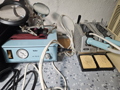

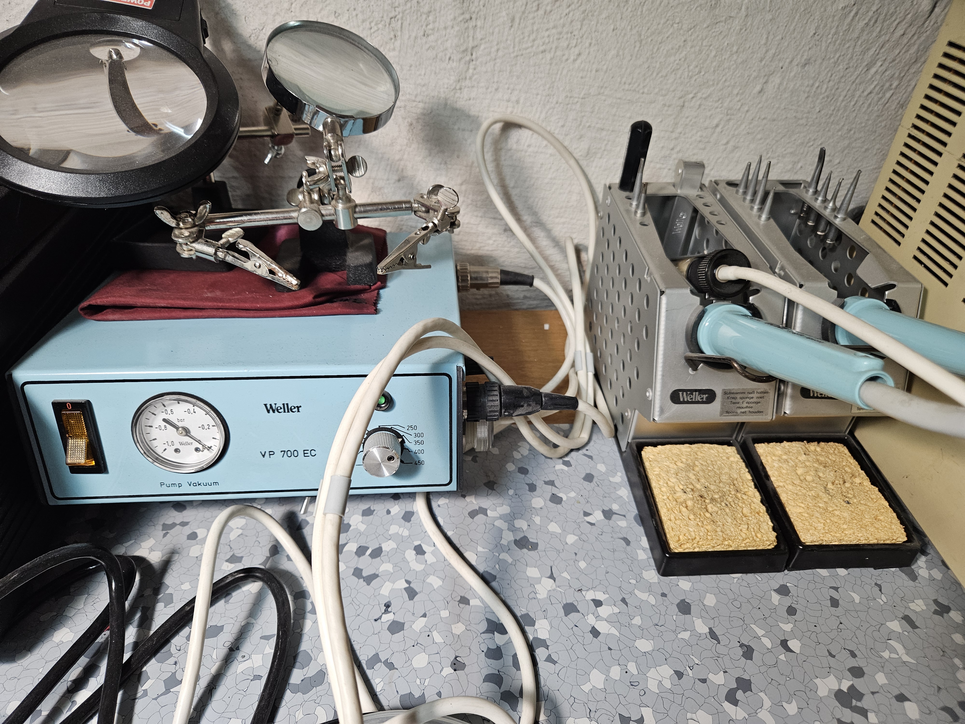

Kdyby nekdo potreboval opravdu hodne odsavat. Mam odsavacku od wellera na kterou se tu prasi. Pozdeji doplnim typ. Jeste by mohla nadelat dost prace. Me se nechce cekat 10 minut a vic nez se ohreje. Na ty 2-3 kondiky 5x do roka mi staci mechanicka.

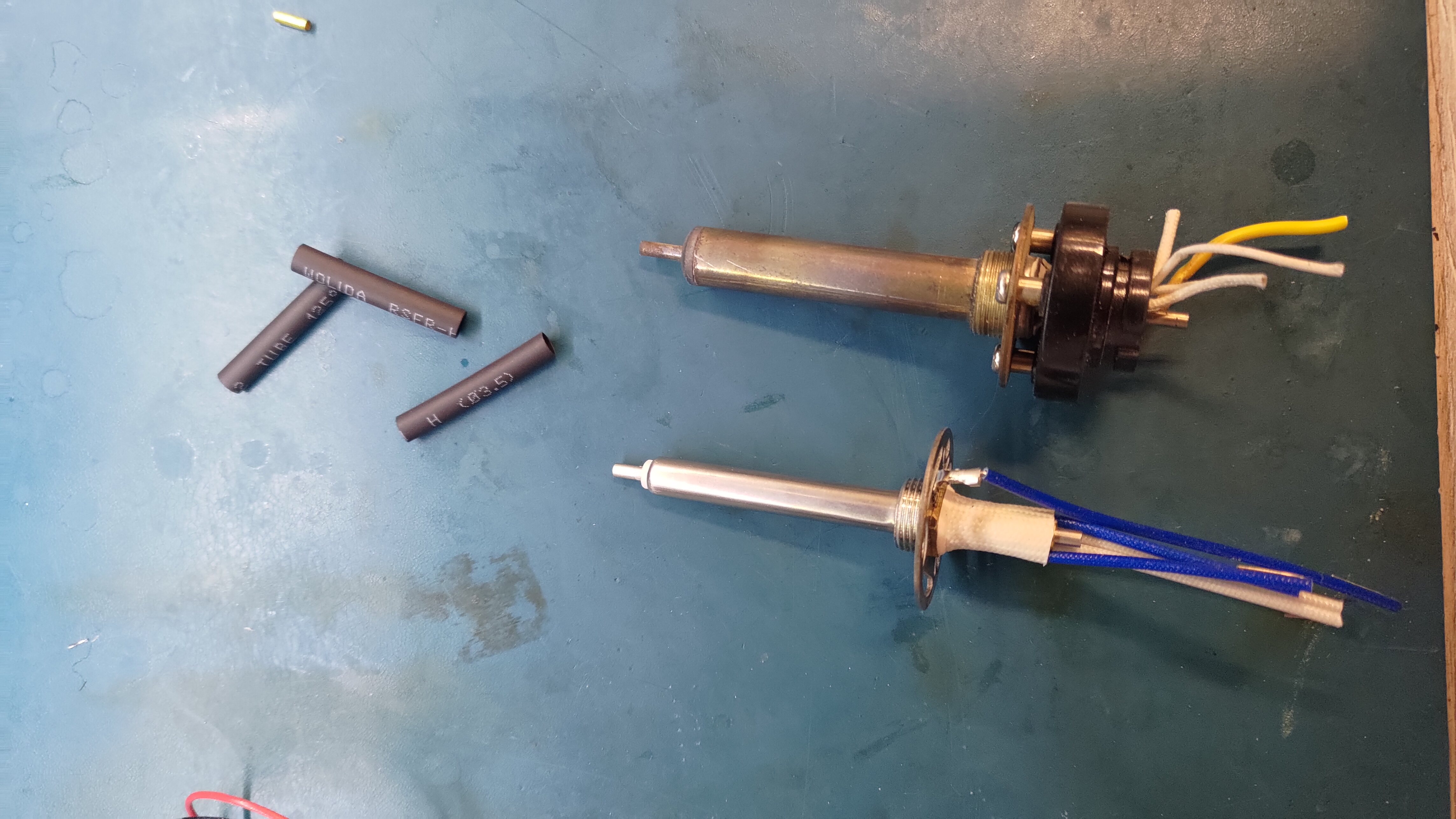

Telemaster> Rekl bych ze s tim budes spokojeny.
Ta "modra" ZD-8915 (totozny produkt jako Proskit SS-331H a dalsi brandy) je verze s mensim topnym telesem a celkove mensi pistoli.
Rozdil teles viz obr. Vetsi pro ZD-915, ZD-917.. mensi s modryma buzirkama je ZD-553 pro ZD-8915, SS-331H atd.
odsavacka heating element rozdil ZD-xxx vs ZD-xxxx

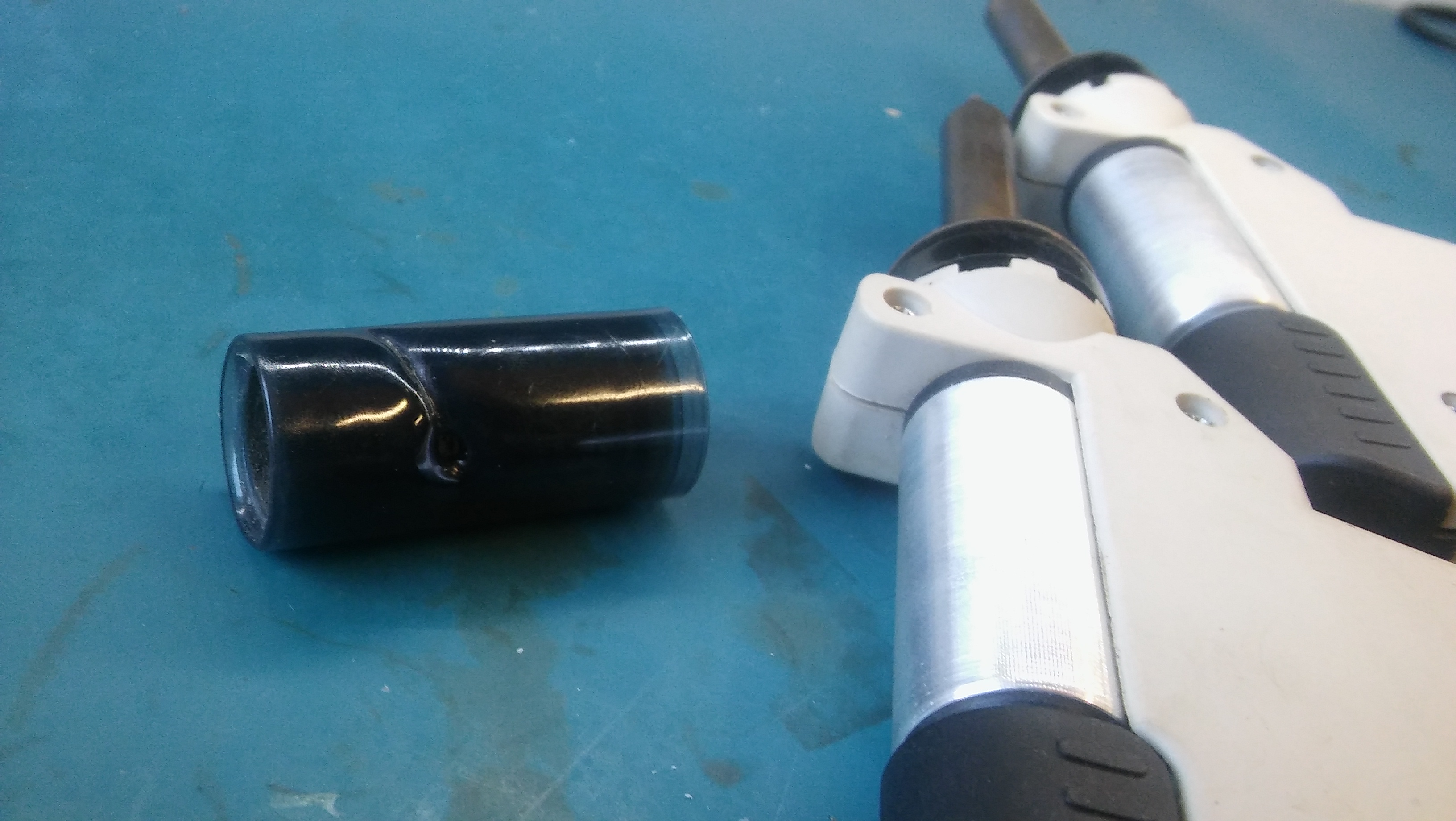

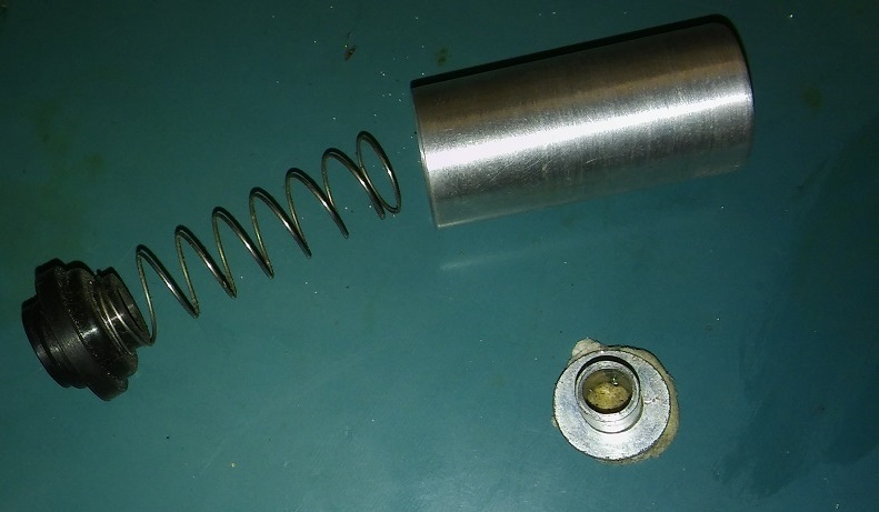

Na obcasne pouziti staci bohate. Pri intenzivnejsim nasazeni krehne plast, pali se teliska, deformuji se polykarbonatove nadobky apod.
Na takove vytizeni jsou lepsi ty starsi vetsi "bile" verze (ZD-915 apod.), ktere jsou celkove robustnejsi, ale i tezsi. Kdyz k tehle pistoli dodelas kovove nadobky a lepsi filtr, tak je to fakt dric. Nekolik puvodnich stanic a pistoli mame z roku 2012 a jedou porad.
Viz obr:
deformovana PC nadobka

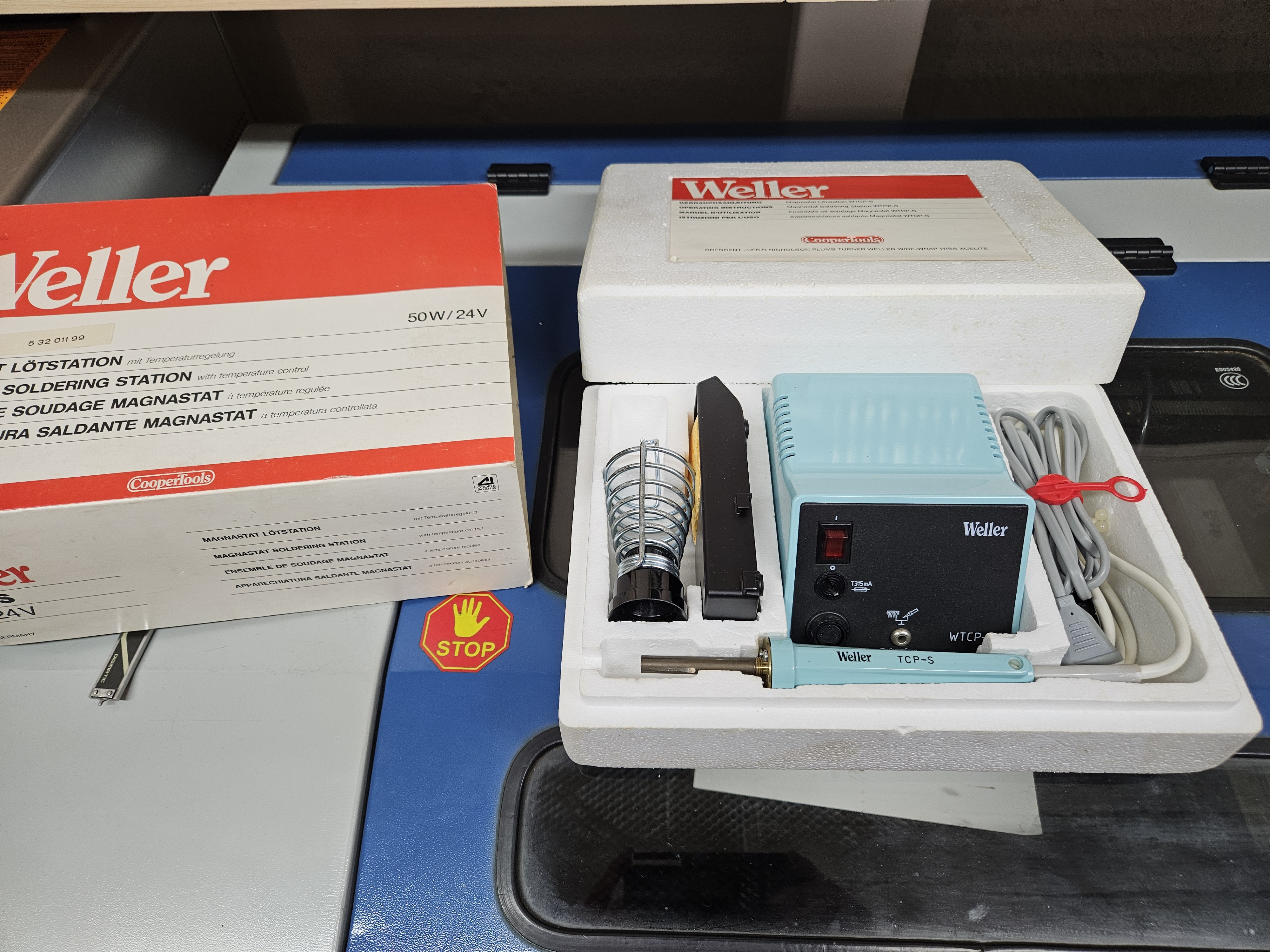

Zlatej starej weller, ten mě přežije :D
No je sice starej, ale cekal na me 20 let v nerozbalene krabici a to nebudu rikat ze mam i nerozbaleneho ještě jednoho :mrgreen:
