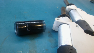

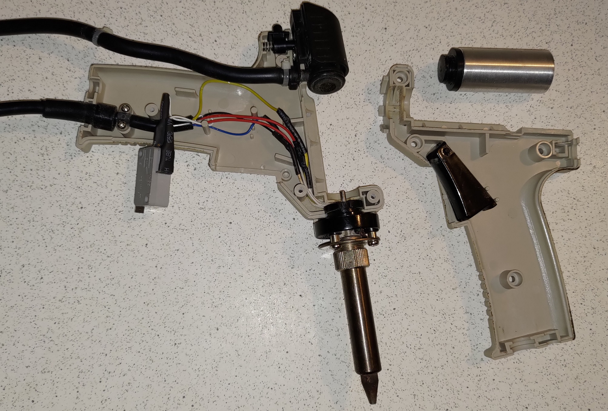

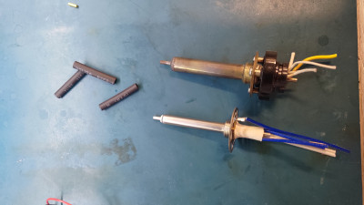

Telemaster> Rekl bych ze s tim budes spokojeny.
Ta "modra" ZD-8915 (totozny produkt jako Proskit SS-331H a dalsi brandy) je verze s mensim topnym telesem a celkove mensi pistoli.
Rozdil teles viz obr. Vetsi pro ZD-915, ZD-917.. mensi s modryma buzirkama je ZD-553 pro ZD-8915, SS-331H atd.
odsavacka heating element rozdil ZD-xxx vs ZD-xxxx
Na obcasne pouziti staci bohate. Pri intenzivnejsim nasazeni krehne plast, pali se teliska, deformuji se polykarbonatove nadobky apod.
Na takove vytizeni jsou lepsi ty starsi vetsi "bile" verze (ZD-915 apod.), ktere jsou celkove robustnejsi, ale i tezsi. Kdyz k tehle pistoli dodelas kovove nadobky a lepsi filtr, tak je to fakt dric. Nekolik puvodnich stanic a pistoli mame z roku 2012 a jedou porad.
Viz obr:
deformovana PC nadobka
Jinak mam pro vas tip. Zmerte si napeti siloveho vystupu stanice. Nektere ty stanice maji totiz jen 20V zdroje, prestoze pistole jsou 24V/80W.
Takze na 20V jedou jen na dve tretiny vykonu.... :evil:
Prekopat na 24V ty zdroje jdou u ZD-xxx jen zmenou feedbacku, jsou to primitivni flyback SMPS a davaji tech 80W bez problemu. Sotva dvacet minut prace a hned to frci lip :)
