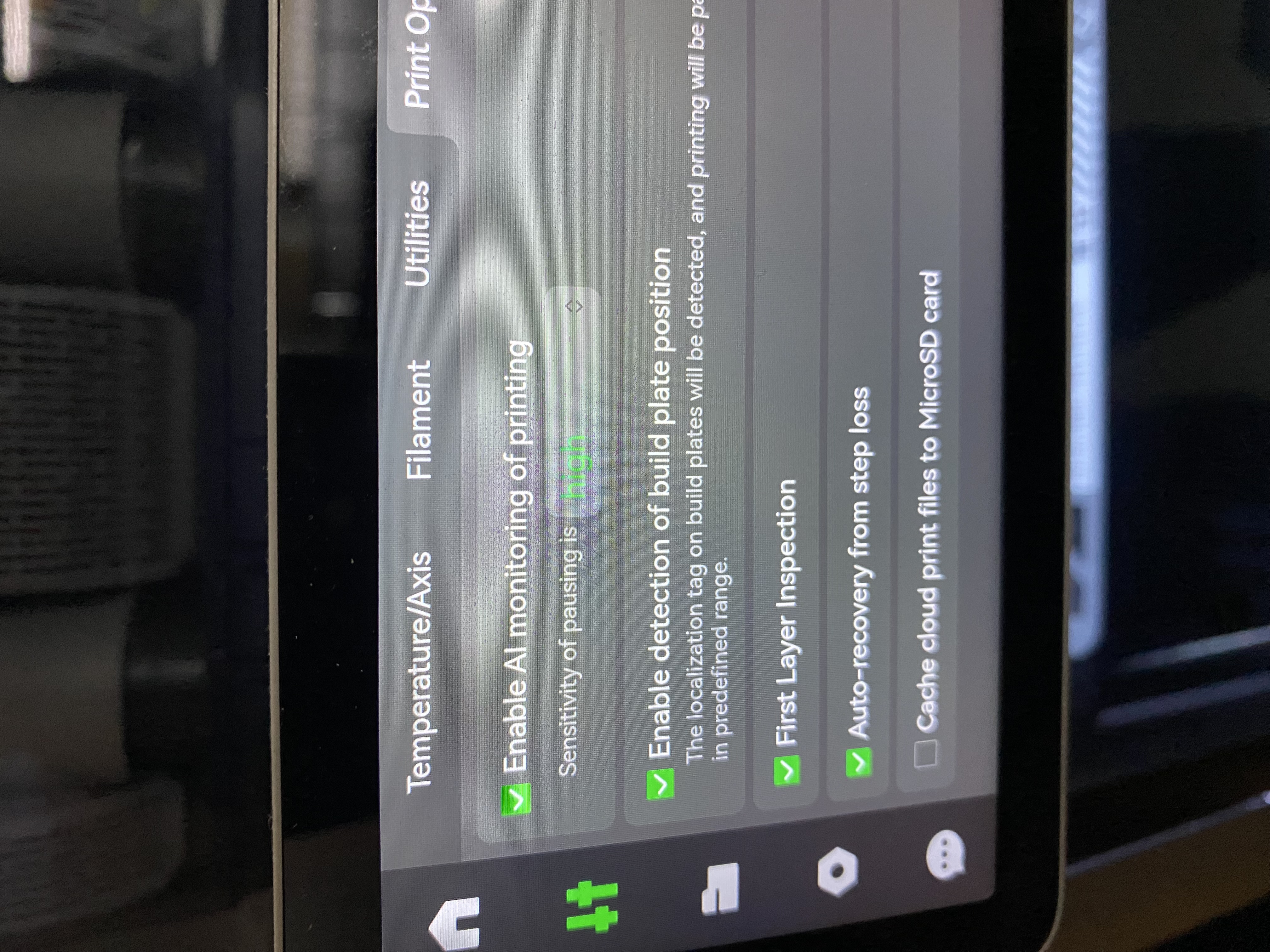

Ano, kdysi jsem ji párkrát vyčistil, ale nepřišlo mi, že by se situace nějak zlepšila. Asi je teda nutné čistit častěji. To možná raději nechám tu detekci podložky vypnutou....

já mám teda nový typ laseru . problem co máš ty sem nikdy nezaznamenal....používám to protože jak přecvakávám mezi profilama a tiskárnama tak zapomínám ve sliceru měnit na co tisknu.....když to vypnu a tisknu na jinou podložku tak 90 procent tisku selže na první vrstvě...

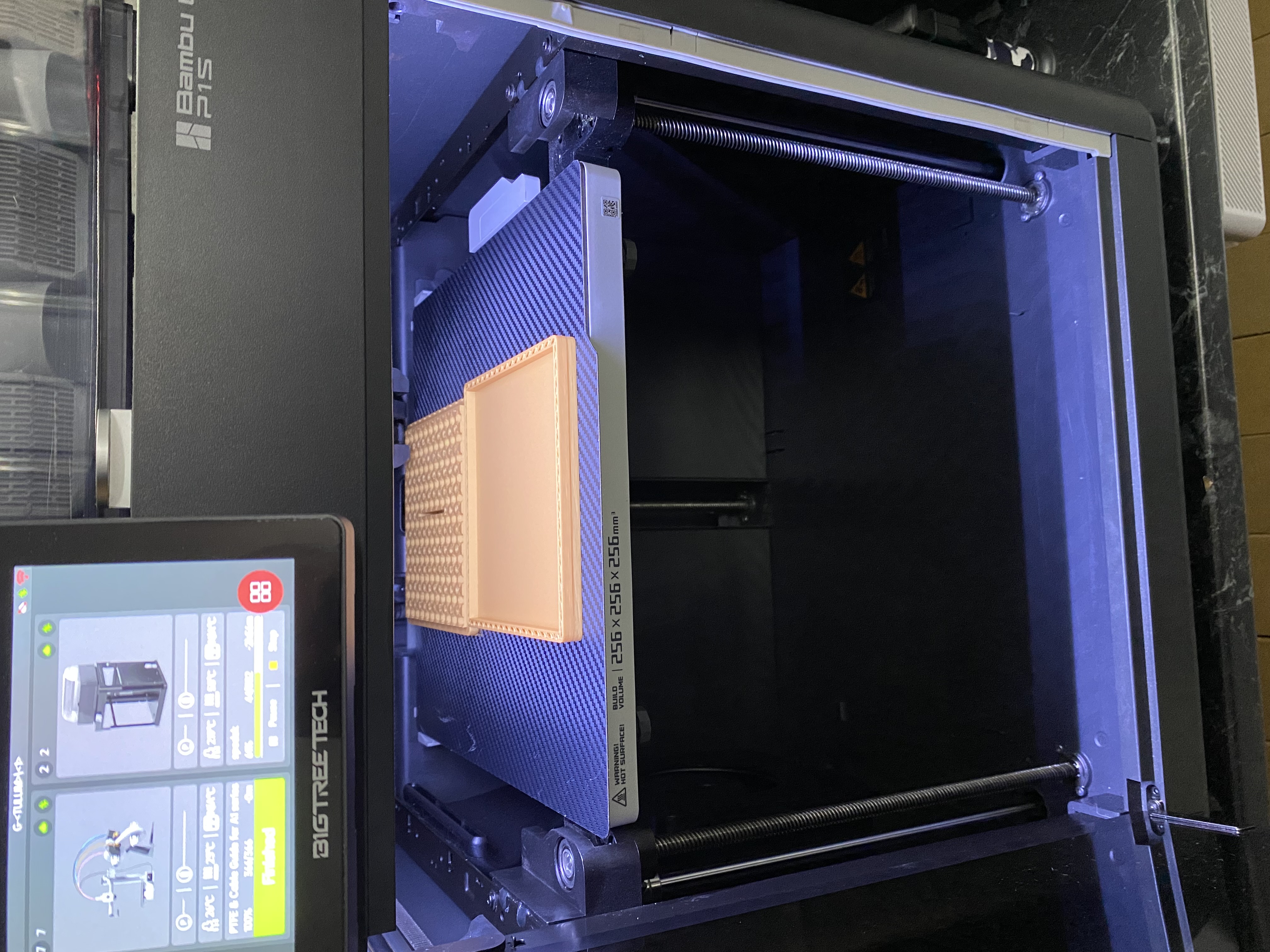

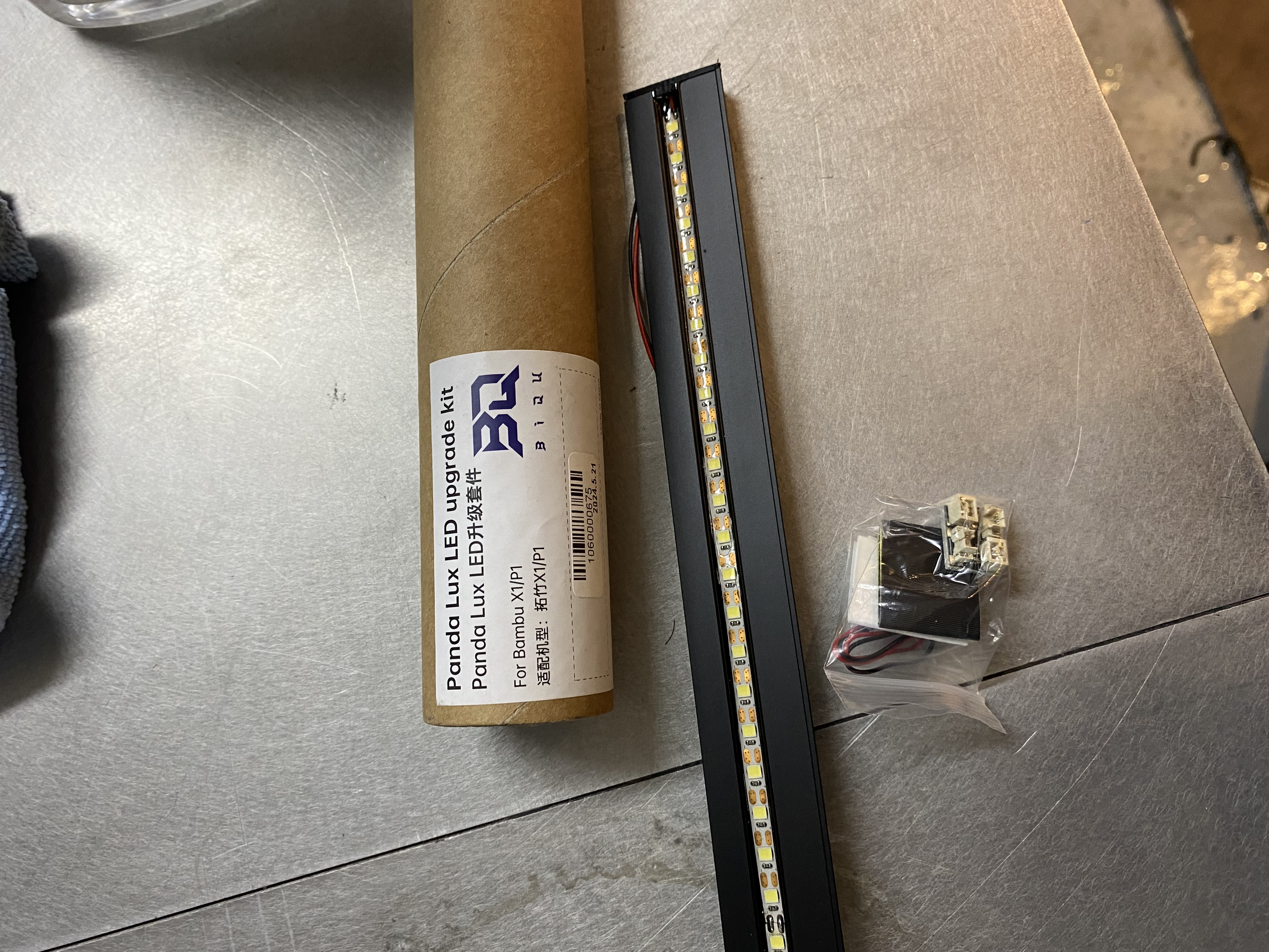

Navic pouzivam osvetleni Biqu a od te doby funguje vse jak ma u x1c, pri tisku tmaveho materialu byl probllem cokoliv videt v komore....nevim proc maj to origo osvetleni tak slabe
Na A1 a mini sem si dal obyc led pasek s externim napajenim
Krasne osvetleny tisk

Já už si na to strašné osvětlení tak zvyknul, že mě nenapadlo hledat nějaký upgrade. Asi by to mělo pomoct i té kameře a rozpoznávání spaghetti hádám. Tak díky za tip, tohle určitě pořídím. Nemáš tam ještě něco? :)

To svetlo stoji par korun, je tam mustek pro x1C nebo P1s a je to na magnet..
akorát se musí odpojit origo světlo aby to splnilo odběr
kdyby si jel do Prahy tak si ho tu vyzvedni za 200 kaček :D mám ho skladem

Jo, přesně tak to s tím lidarem myslím. Že správně nepřečte/nerozezná podložku (ten znak na ní). Člověk pustí tisk, jde od toho a když se vrátí, tak se diví, že tiskárna netiskne - čeká na potvrzení chyby lidaru.
To lze vypnout: viz device->print options->enable build plate position detection. Jde to přímo na tiskárně i ze sliceru.

gaminn> s tema lidarama to je ze zkusenosti lidi. Ty puvodni to nekdy delaji, ty novejsi uz skoro ne. Na redditu k tomu byla diskuze a tam to nekdo z BL engineeringu i priznal, ale z ruznych duvodu dodavali porad i ty starsi (skladove zasoby, dual sourcing, kapacity ) a tak to ofiko nepriznavaji.
Souvisi s tim lidarem zrovna i svetlo v bedne, ktere je slabe prave aby ten modry laser nerusilo, protoze silnejsi svetlo BL zkousel a u zrnitych cernych platu to delalo problemy s inspekci prvni vrstvy. Proto je tam ta bludicka a proto ani neni dobre mit otevrena dvirka v intenzivne osvetlene mistnosti behem kalibrace a inspekce prvni vrstvy. Je to popsane nekde i na Bambu wiki myslim.
