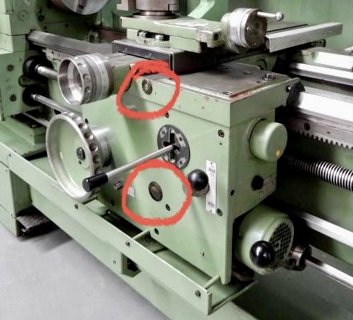

tak mám ve hledáčku další stroj. Tentokrát je to SUI50 (klasická převodovka). Jak už zaznělo, tak vřeteno je trvale namazaný vazelínou.
Manuál od stroje sice mám ale bez obrazový části a nejsem moc moudrej z mazání převodovky a suportu. Podle různých fotek jsem našel (asi :?: ) 3 olejoznaky ale netuším jestli se jedná o “stavoznaky” hladiny oleje anebo o kontrolní okýnka fungujícího mazání? Suport je mazanej automaticky při zapnutým posuvu nebo tam je třeba nějaký tlačítko…?
Mohl by mi prosím někdo znalý popsat systém mazání těchto strojů?
Moc mi to pomůže, díky :)

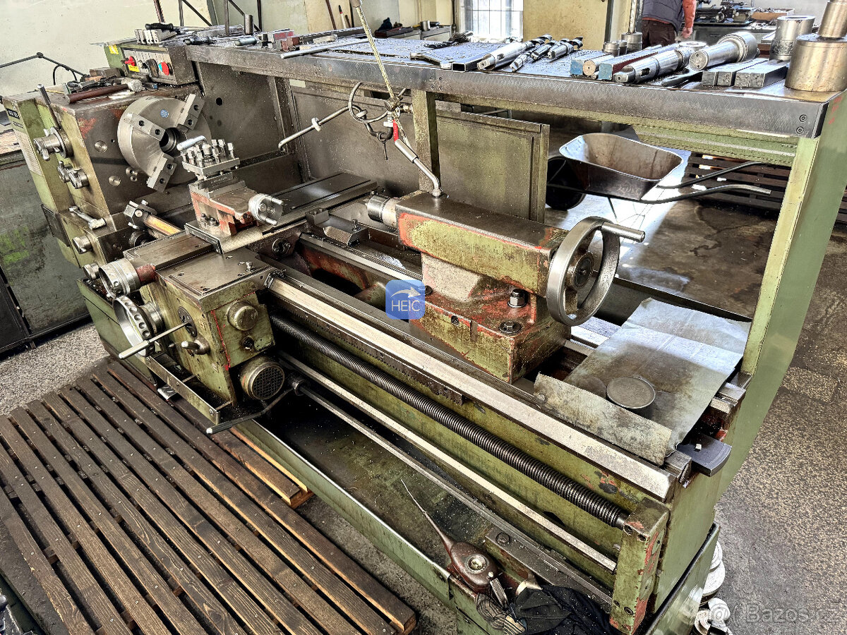

tak mám za sebou další prohlídku. Tentokrát SUI50/1500. Ke stroji je bohatý příslušenství ale bohužel jsem zase nekoupil… :?
Lože v místě pod univerzálkou je už opravdu hodně prodřený a navíc blblo zapínání strojního posuvu. V minulosti se v tom už asi někdo hrabal, protože přední víko suportu mělo místo těsnění všude nablitej červenej silikon na motory.
Můj zájem o koupi soustruhu pořád platí. :wink: Budu rád za jakoukoliv nabídku nebo i tip. Točnou délku mohu mít max. 1500mm

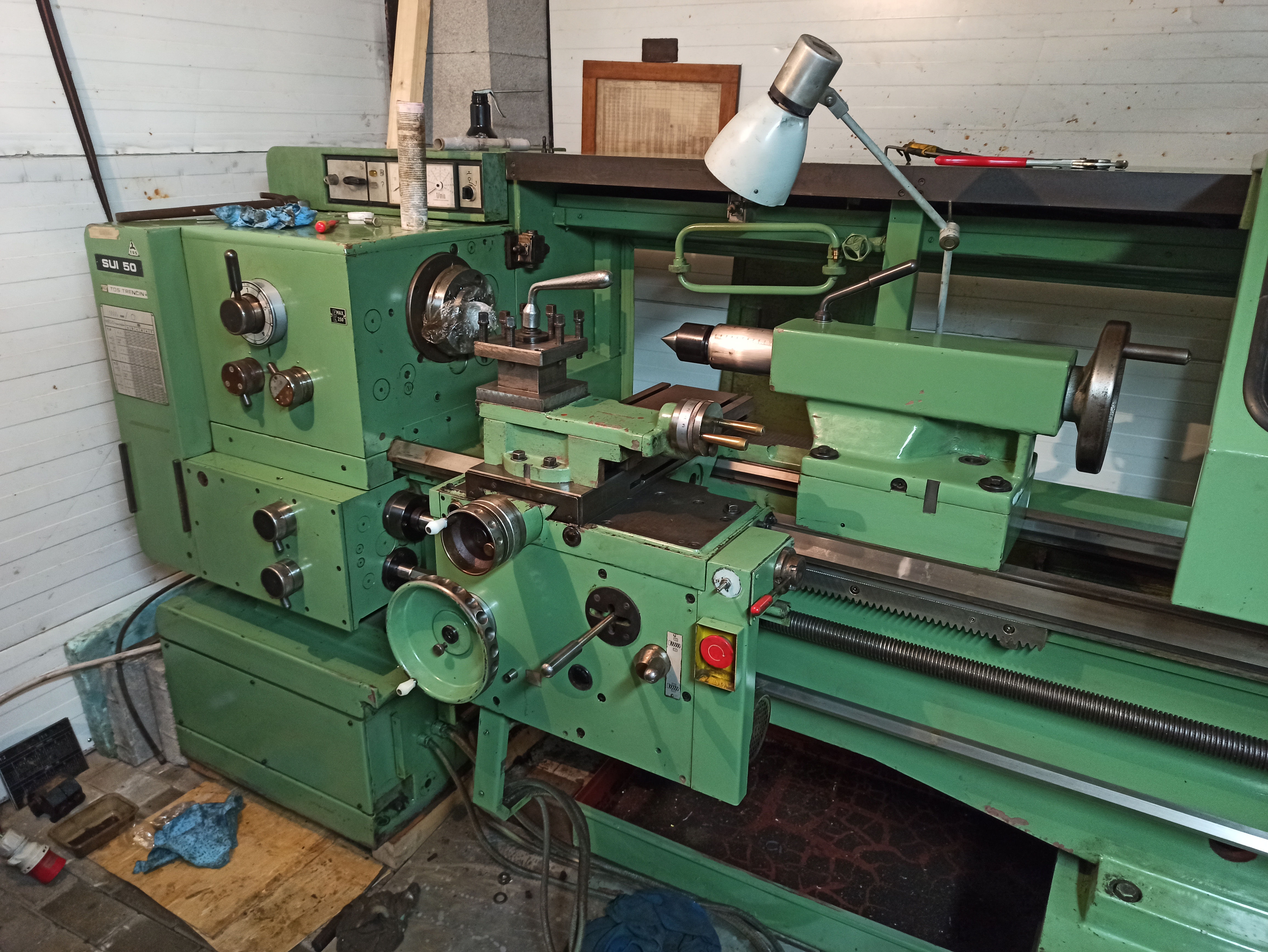

Oplatí sa počkať. Tá mrdka čo si bol pozrieť je drahá aj za šrotovú cenu. Mysli na to že SUI je oproti SV18 oveľa zložitejší stroj a dostupnosť dielov je dosť obmedzená a ceny vysoké. Zvlášť keď to nepotrebuješ hneď treba vydržať a striehnuť inzeráty. Pre inšpiráciu pridávam foto môjho stroja. Stál ma 5500€.
