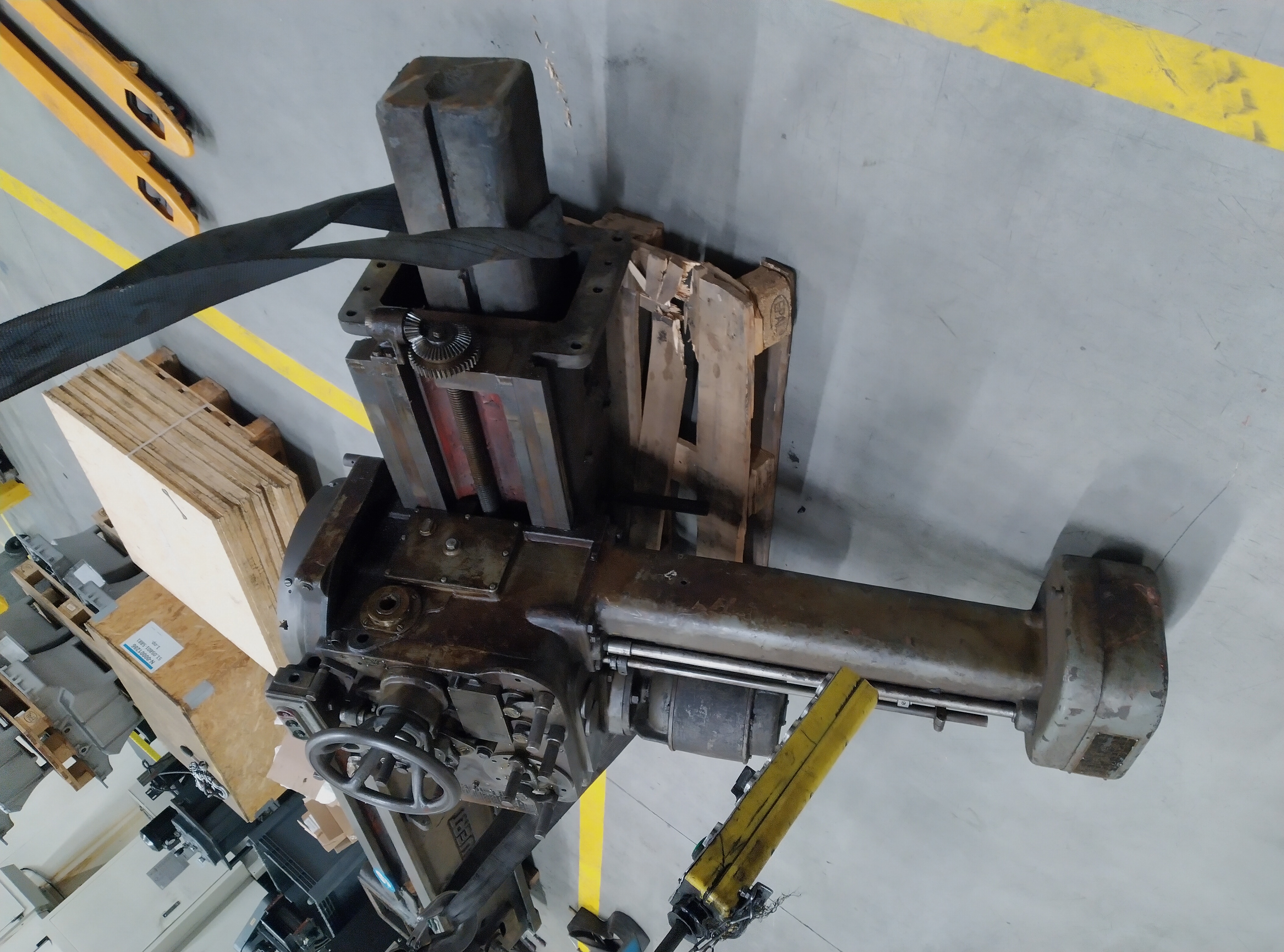

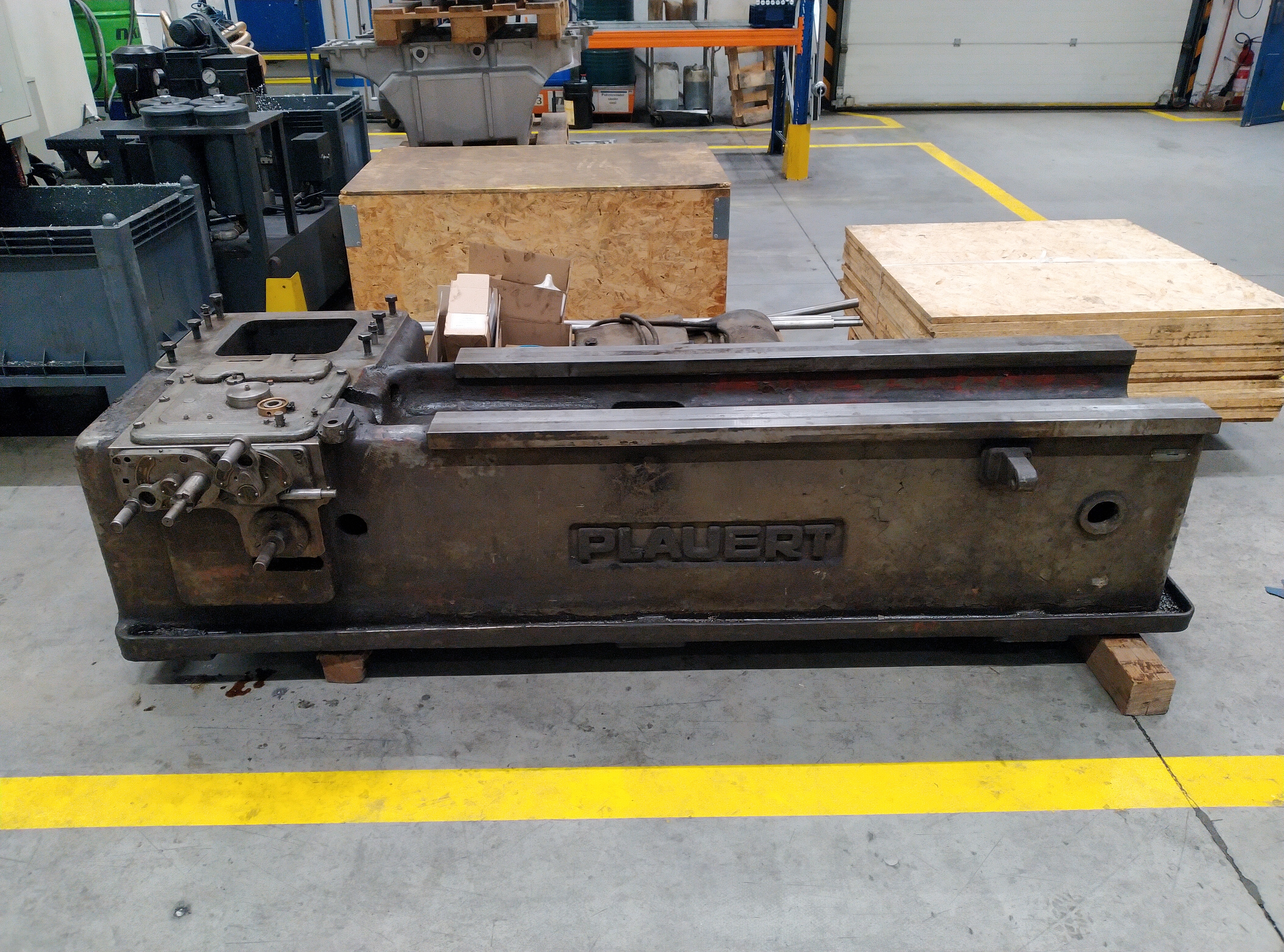

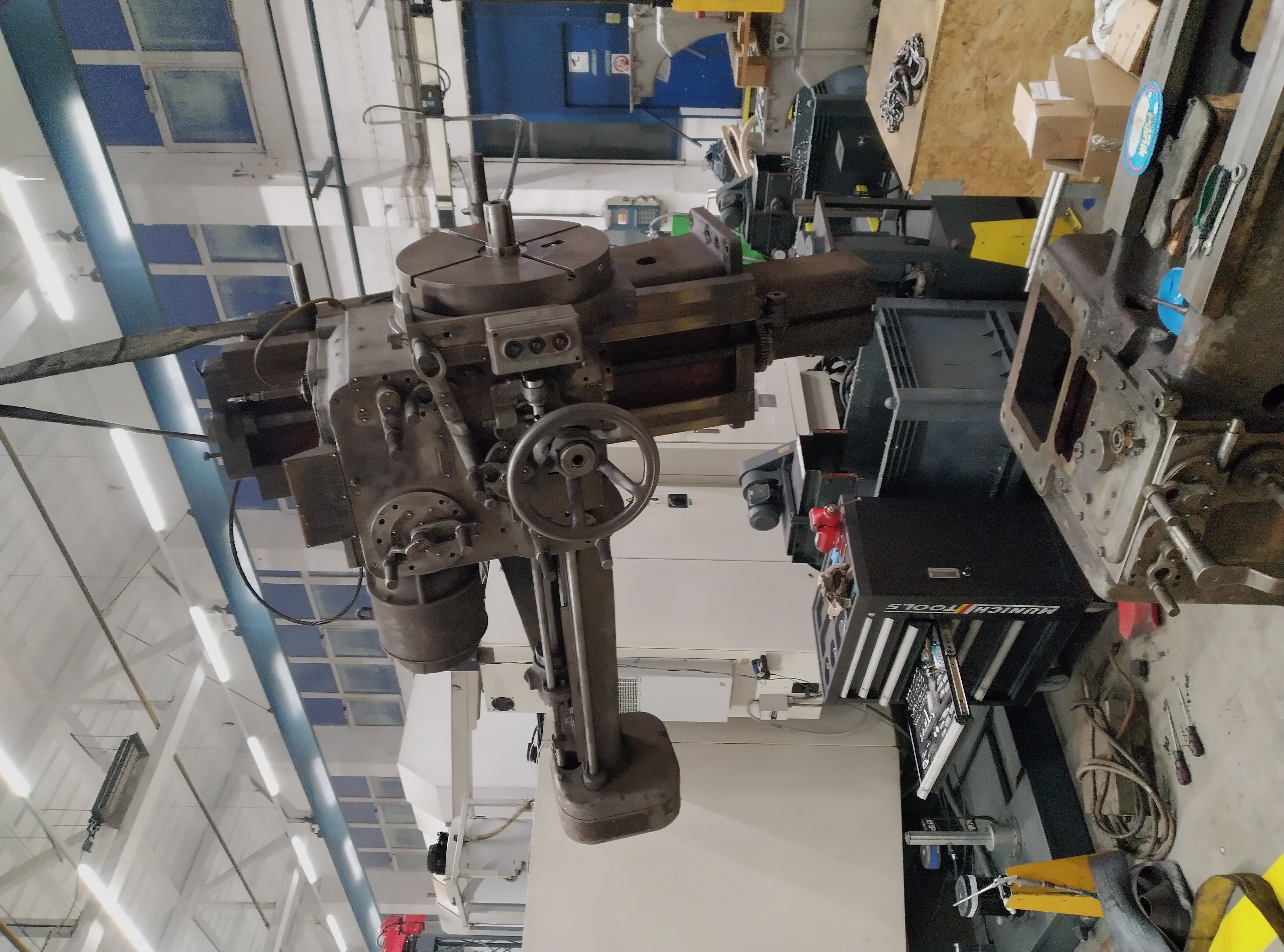

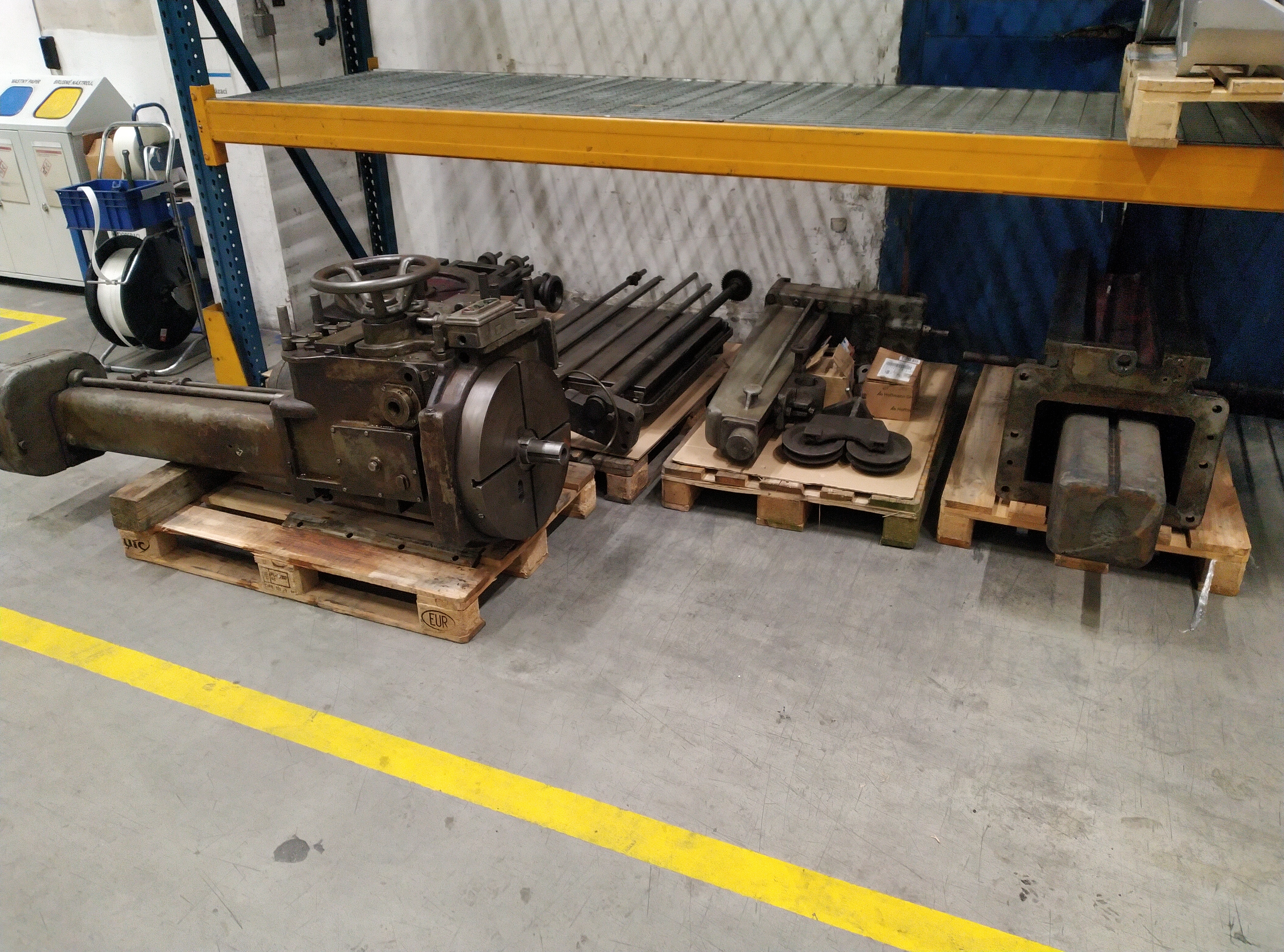

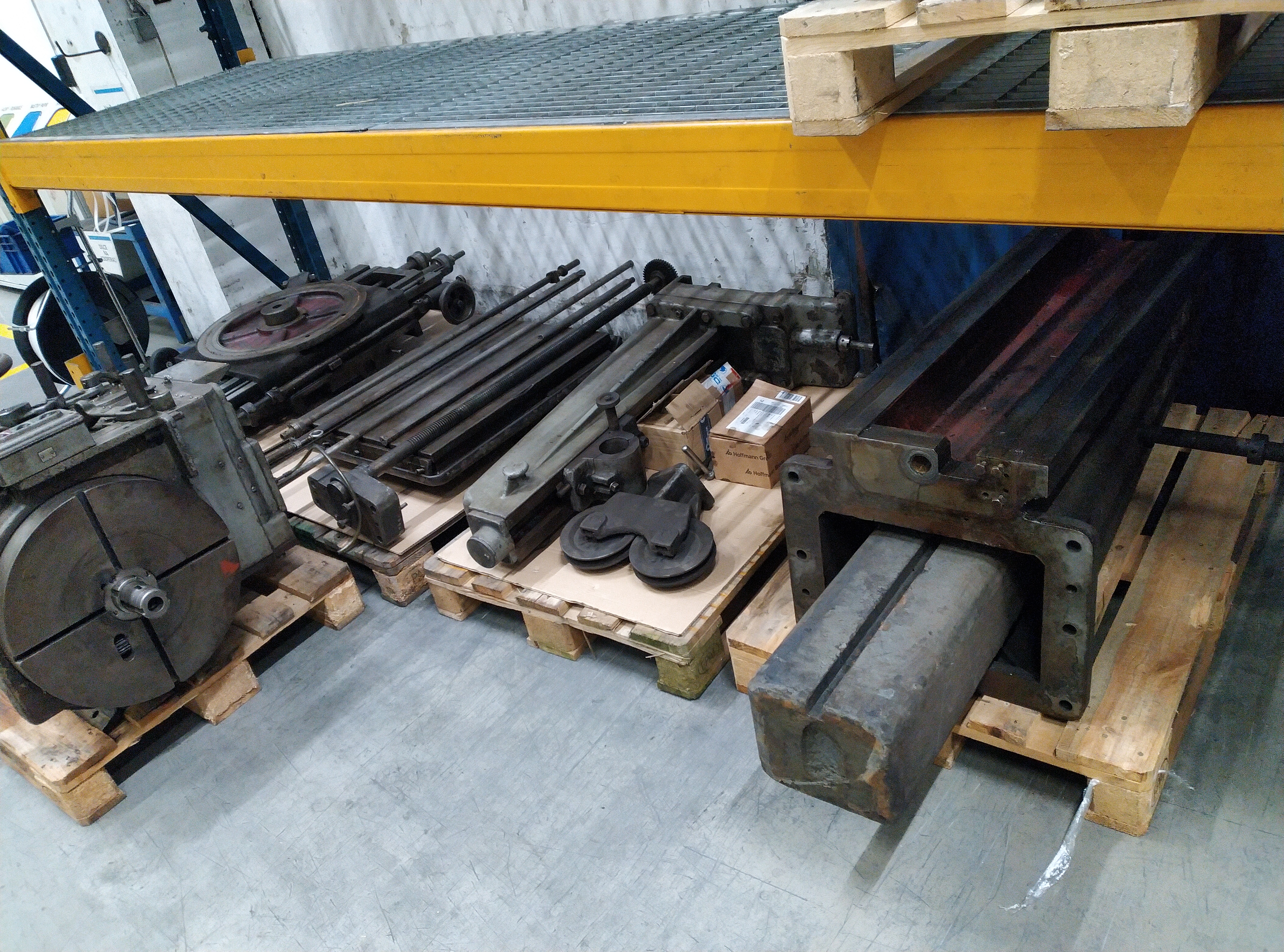

Tak jsem se mýlil, ze spodu bylo to ozubené kolo přitažené šroubem. Měl jsem dvě možnosti, vyndat převodovku posuvů nebo sundat vřeteník i se sloupem a rozdělit je mimo stroj. Zvolil jsem variantu číslo dvě.

6. 12. 2024, 9:40
Hezky pokračuješ :!: :)

Jeřáb nad hlavou je věc. Takový možnosti jsem neměl.

Při skládání doma tuhle vymoženost také už mít nebudu :D .

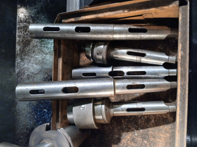

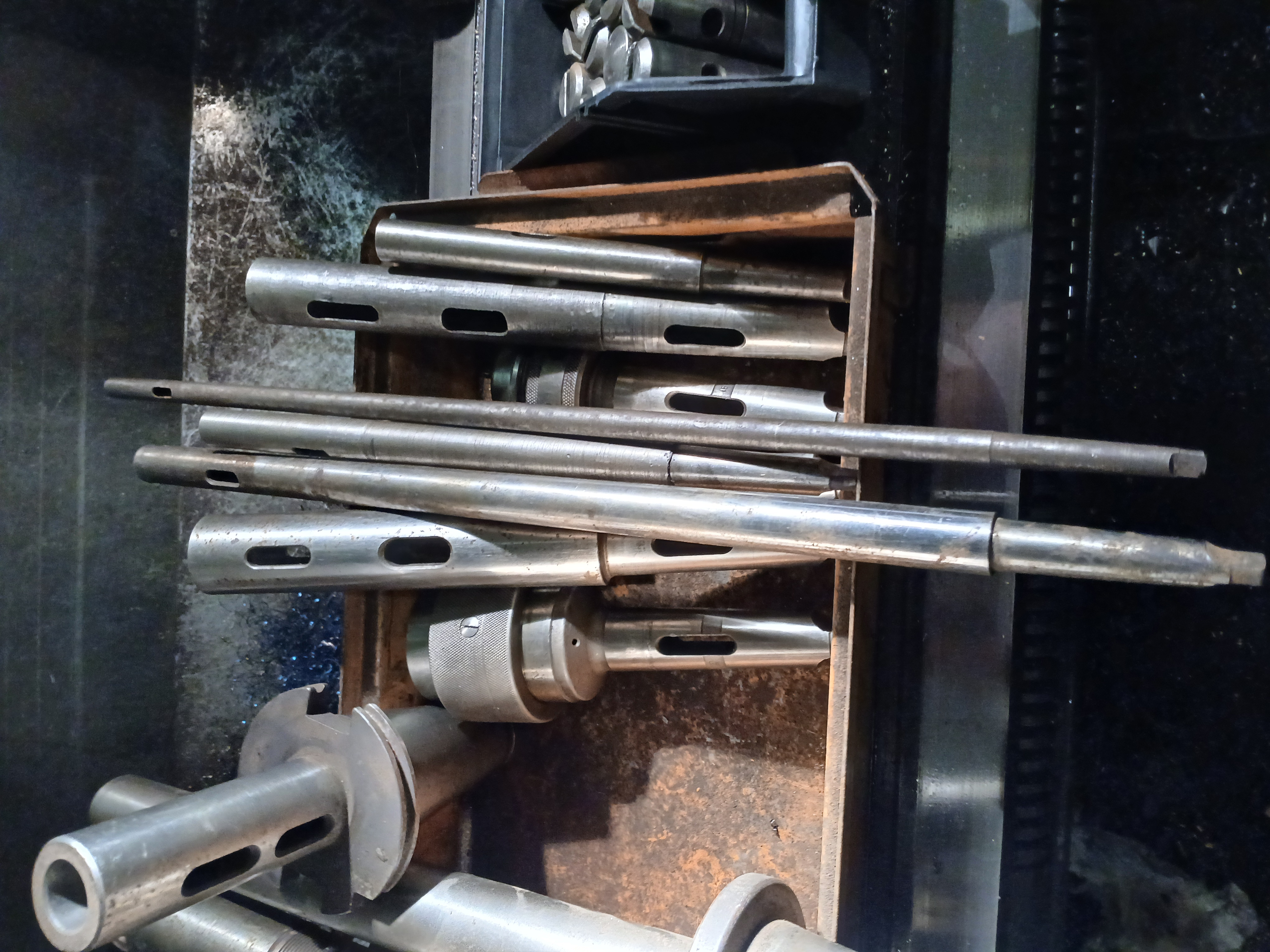

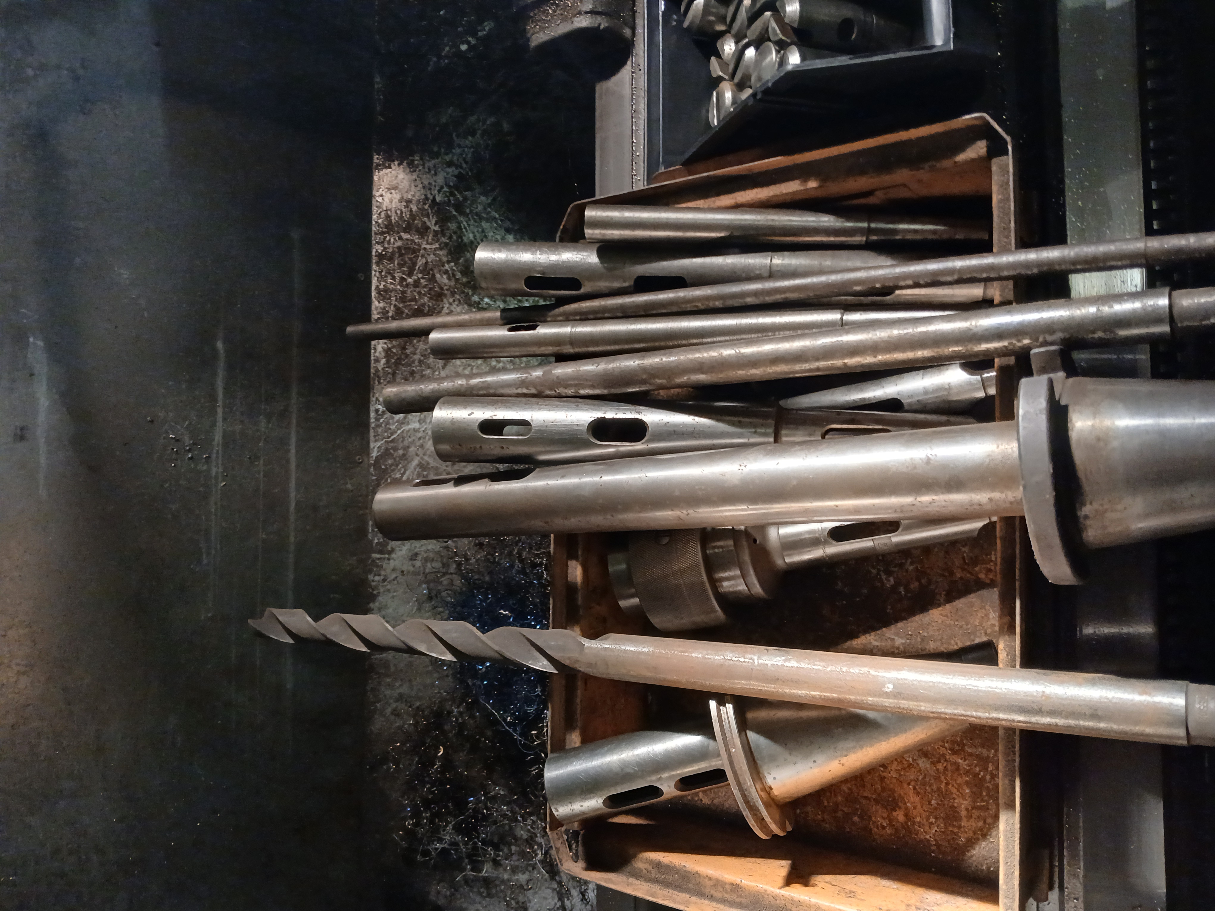

Trochu mě mrzí několik konstrukčních řešení téhle potvůrky, především to, že vřeteno a lícní deska se točí stále spolu, z čehož logicky plyne značné omezení otáček – max.450ot/min, ale s tím se asi naučím žít. Víc mě trápí různá poškození (očesaná kola na pohonu nožových saní) a některé chybějící díly (již zmíněné mazání vřeteníku, nonius zdvihu vřeteníku, odečítací stupnice měřítka příčného posuvu stolu, víka na loži a kryty na suportech stolu). Ze všeho nejhorší je značná absence příslušenství o nástrojích nemluvě. Ke stoji byla „jen“ krátká stužovací příruba, deska s nožovými saněmi a úhelník 450x300x300, ale jsem moc rád, že alespoň to.
Kdyby někdo z vás, "náhodou měl nějaké přebytečné" vercajky s Mk4 nebo Mk3, optimálně s dírou pro zaklínování, valte to sem!!! :lol:

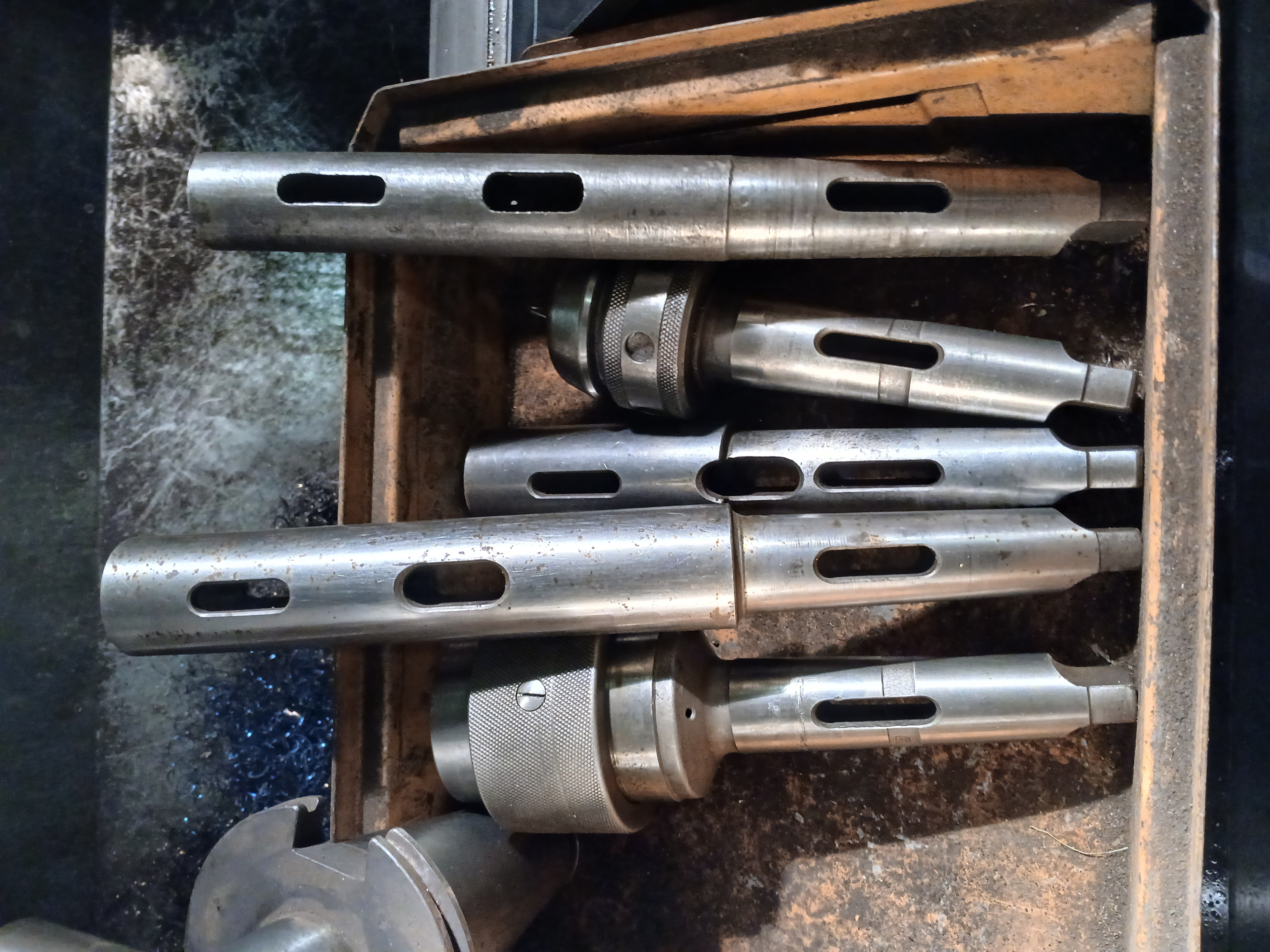

Ahoj, dík za všechny rady, jsou super. Rychloupínací hlavičku mám a vložky jak volné, tak pevné, je to Mk3 bez klínu (vyfrézuju). Z vercajku na zaklínování mám krátkou a dlouhou prodlužku do vřetene Mk4/3, hlavičky JAL 28/4 a JAL 16/3, asi 6 válcových fréz, univerzální vyvrtávací tyč Sigma 50x4 (kufřík), závitovací hlavičku Pearn se spojkou Mk3 a trn na nástrčné výhrubníky/výstružníky Mk4. Pán mi k našince přidal ještě několik letmých vyvrtávacích tyčí co si vyrobil a prý má někde zašitou dlouhou vyvrtávací tyč i s pouzdrem do opěrného sloupu, až ji najde, tak mi jí dá...😉

To budeš frézovat trojku do čtyřkovýho vřetena? Nějak mě to nevychází...

Jeden z důvodů, proč držím ty klínovací trny je, že je láduju do ISO 50. Trojky JALky s klínem mám fungluvky zabalený - byly po dvou s jedním klíčem. To samé trny na výstruž/výhrubníky.
Perfektní jsou i ty MK1 prodlužovací trny. A extra dlouhý vrtáky- klasika spirála. Mají cca 80 cm. Dělový jsou samo někde jinde.

Jasný, když se ta trojková hlava zaklínuje do toho prodloužení mimo vřeteno, tak to půjde. Ale používat ještě prodloužení, hlava má něco, vložka, nastroj, to už je vyložení jako hrom..
Trojku a dvojku hlavičku mám bez klinku. Do vrtaček. Myslím že i jednu 4ku dokonce..
Co vlastně za mašinu mělo klínovací trojku?
Příspěvky: 2775
6. 12. 2024, 10:51
Nemám tucha. Podle mě to bylo do těch ISO trnů nebo prodloužení. Aby to bylo krátký a vešlo se to. Ta čtyřka je z ISO 40 hodně vyložená.
Mám asi bednu vyvrtávacích tyčí s morse bez klínu. Podle mě přes to byla převlečná matka, aby to nevyskočilo ven. Netuším, v čem to měli. Možná nějaká SIPka nebo Mikromat. Ze SIPky rád používám vrtáky. Jsou hodně krátký s válcovou stopkou do kleštiny. Ale jen do 30 mm. Vejdu se s tím v 90 procentech případů. Když ne, hledám vajglíky :lol: . Občas je to boj s místem.

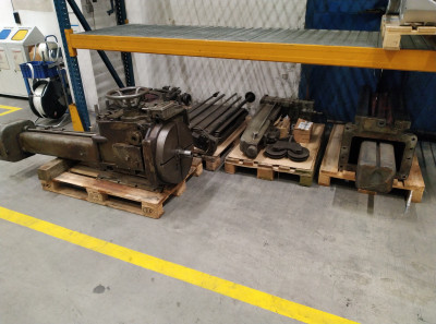

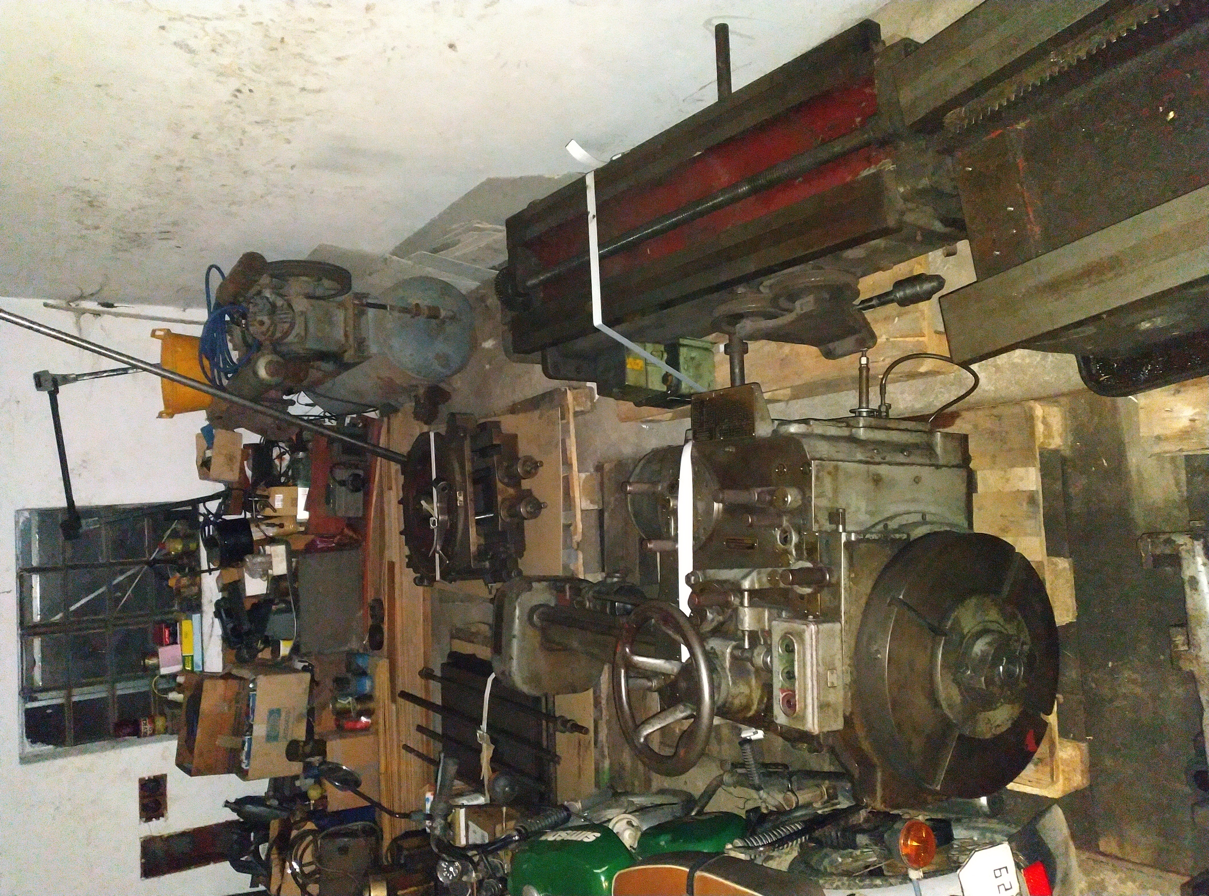

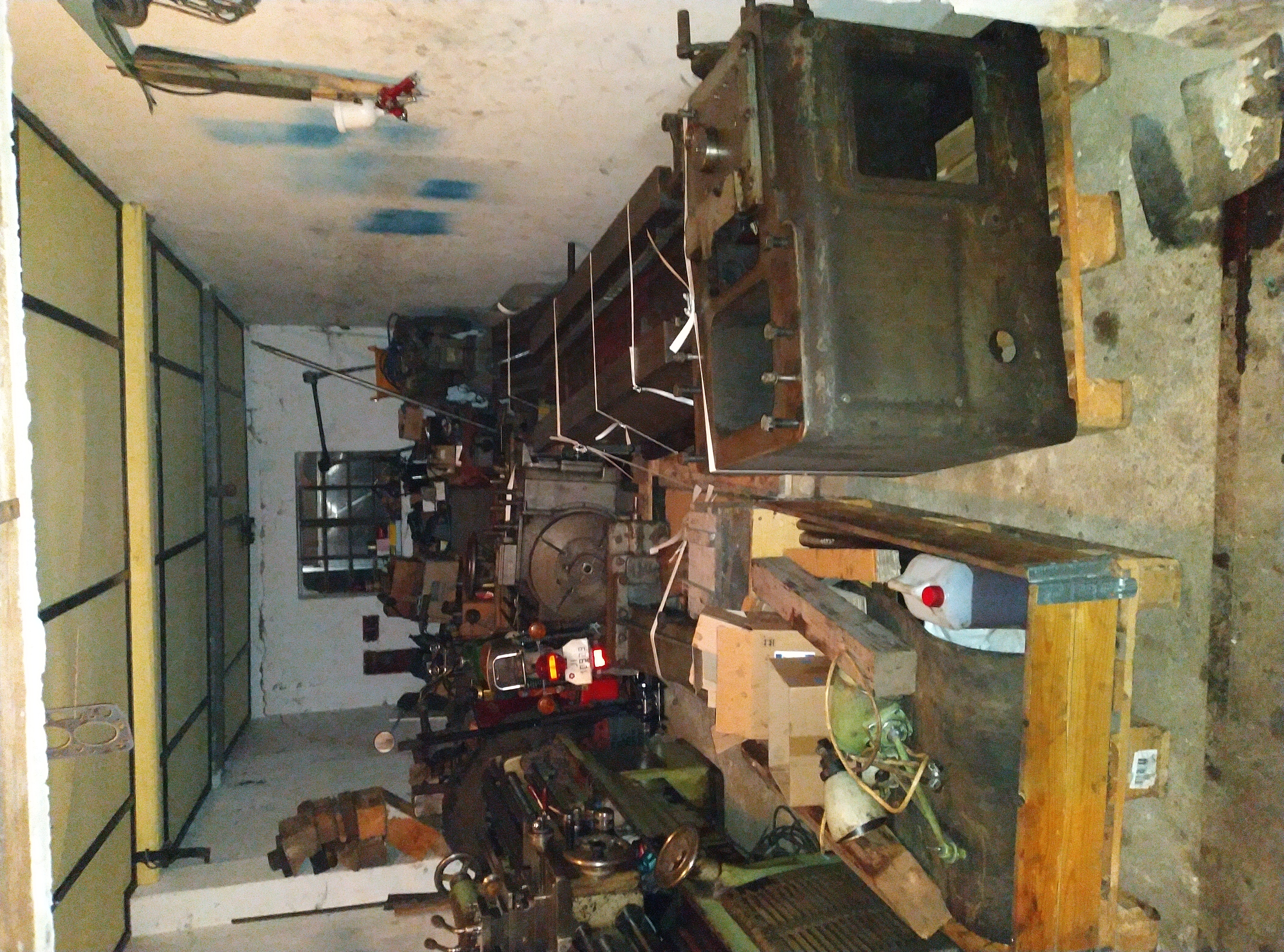

Konečně ubytováno v prozatímním úložišti. Na jednu stranu úleva, že je doma a v bezpečí pod střechou. Na druhou stranu mě mrzí, že je zatím, tak asi na rok a půl, dva roky u ledu. Musím prvně postavit novou dílnu do které se vejde. Stávající je nacpána k prasknutí a hlavně má strop 203cm.
Do nového půjdou samozřejmě spolu i s SV18.
