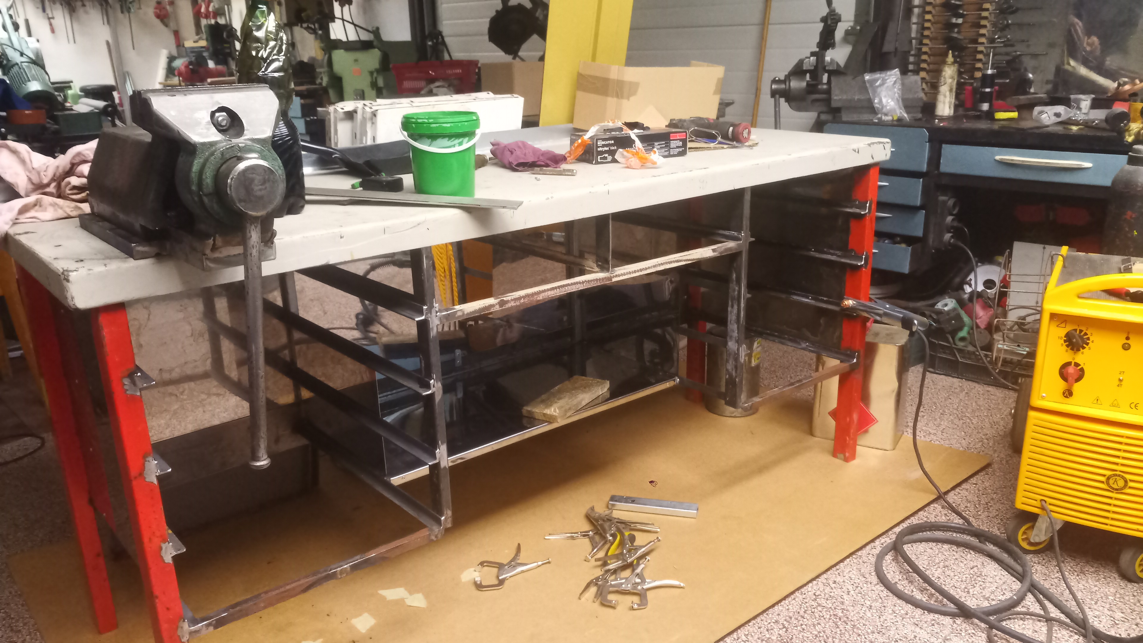

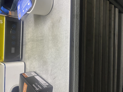

A tady ukazka puvodnich 2 desek na sobe drevotriska a natreno......vydrzelo to asi pul roku.....neslo z toho nic sundat....vrstvil se na tom bordel, nahozen 4 mm plech hlinik, nalepen a je klid
Na autoservisu pouzivam na ponku drevotriska obalena nerezem...a je to nesmrtelny....valej se po to prevodovky motory

Na jeden nízkorozpočtový projekt na podkladovú mdf nevydalo, dali sme len nerezový plech. To sú bohové činely, ked na to niečo jebne :lol:

Zrovna o vikendu dodelavan.
Je to dilensky stul, navrchu je nejaka 4mm plotna z boku stroje.
Bude to dilensky stul, takze zadny mazleni...

zaklad obyc bila lamino 18, pripadne 2x. ma kazdej bau i narezou na miru cena super. pokud je uz moc povrtana atd. vymenim. bila = uklid = poradek(mimo smd soucastek :-). a pak na urcity veci na to polozim rezaci podlozku, zelenou 3mm. obcas ve vyprodeji i velkych formatech na uni-max atd. je to super povrch na vsechno, mimo svareni.
