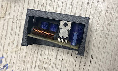

Sešlo se pár dnů, vyraboval jsem zbytky ze šuplíků, dokonce i bednu s odpadem a nakonec se zadařilo.
Základna textit se spoustou děr a tak je na něm plech z počítačové skříně. Driver ze šuplíku, ani jsem se nekoukal jak je nastavený, ale maká :lol: Krokáček taky, rámeček je ze silnostěnného hliníkového jeklu, trochu rozvrtaný ale jinak funkční. Pár kousků železa, jeden snímač a z elektroniky Ardu 168, LCD, tranzistor a pár odporů. Krabičky vytisknuté na míru.
Včerejší programovací pokusy se nějak nedařily, ale dneska to bylo za 10 minut hotové. :D
Jak s tím. Přidělám cívku, zmáčknu žluté tlačítko a motám. Rychlost motání reguluji poťáčkem a na směr otáčení je přepínač. Závity nuluji tlačítkem vzadu za displejem.
p.s. Měl jsem strach ze síly krokáče NEMA17, ale namotal jsem 150 závitů 1,1 mm drátem a naprosto v poho.
