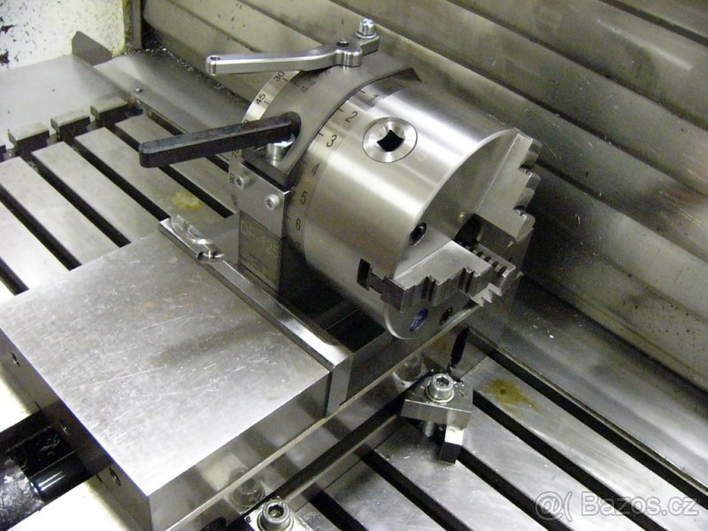

Příslušenství bych moc nehrotil. Svěráků je všude hafo a trnů taky. Kleštinové hlavičky bych spíše koupil z Ali na ER kleštiny. Ten sklopně otočný stůl jsem nikdy nepoužil a děličku jsem tam měl za dvacet let snad jednou. Skoro se mi lépe osvědčila dělička co jenom mlaskneš do svěráku. //obrázek je z netu//

Komplet příslušenství je sice krásný, ale zrovna v případě takovéhle frézky vyhozený prachy. Lepší je cílit na co nejlepší stav stroje. Mám FN40 s komplet výbavou, Otočák je těžkej krám, tak používám jine. Sklopnej stůl je úžasnej jen do chvíle než musíš tahat jeřáb pro jeho výměnu a než potřebuješ dělat něco s emulzí, tak to vždycky vymyslim jinak. Horizontální rameno, tj. sundat jeřábem hlavu s trámcem, naládovat opět jeřábem rameno (nesmí chybět dlouhé trny, jinak je i rameno k prdu). Šťouchačka, ta by snad ještě šla využít, ale mám štosku, tak taky jenom leží. Rychloběžka využití najde, ale musí být komplet i s kleštinami a to už bývá často problém. Originální dělička je sice navržená na obrobení mega zvráceností, ale na většinu věcí je vhodnější klasická DU nebo různý jednoduchý přípravky. Ve výsledku máš pro dobrej pocit nasyslenou hromadu krámů, ale v praxi vymejšlíš jak se jim vyhnout.
