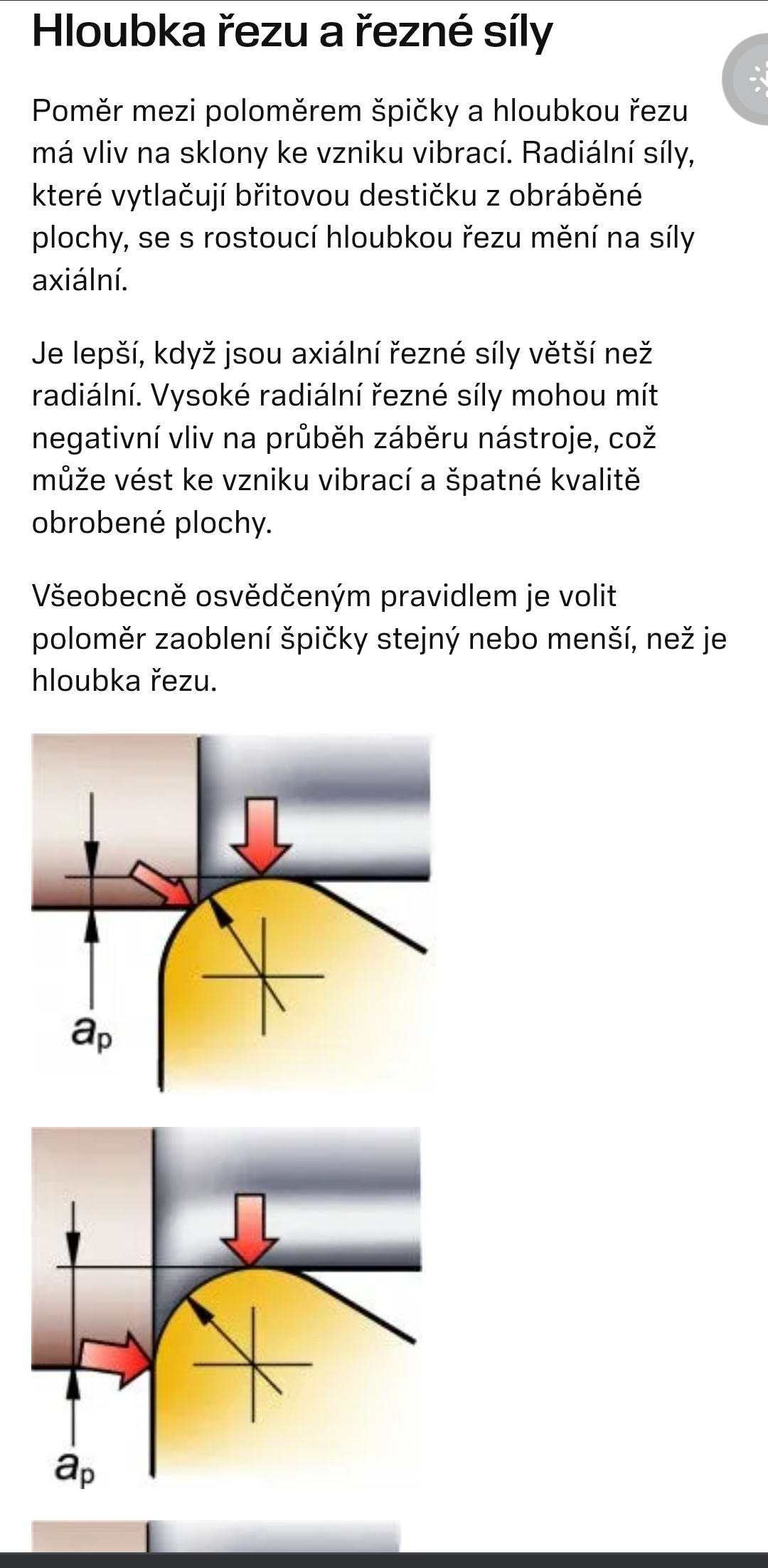

kiko01> tohle zpusobuji radialni rezne sily, jak pises staci pak horsi tuhost upnuti noze, vule pricneho suportu v ulozeni nebo sroubu, a uz to s velkym radiusem pri male hloubce rozvibruje. A nizke posuvy to jen zhorsuji.

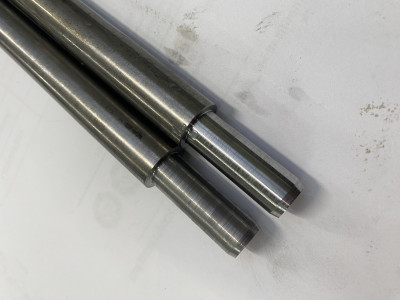

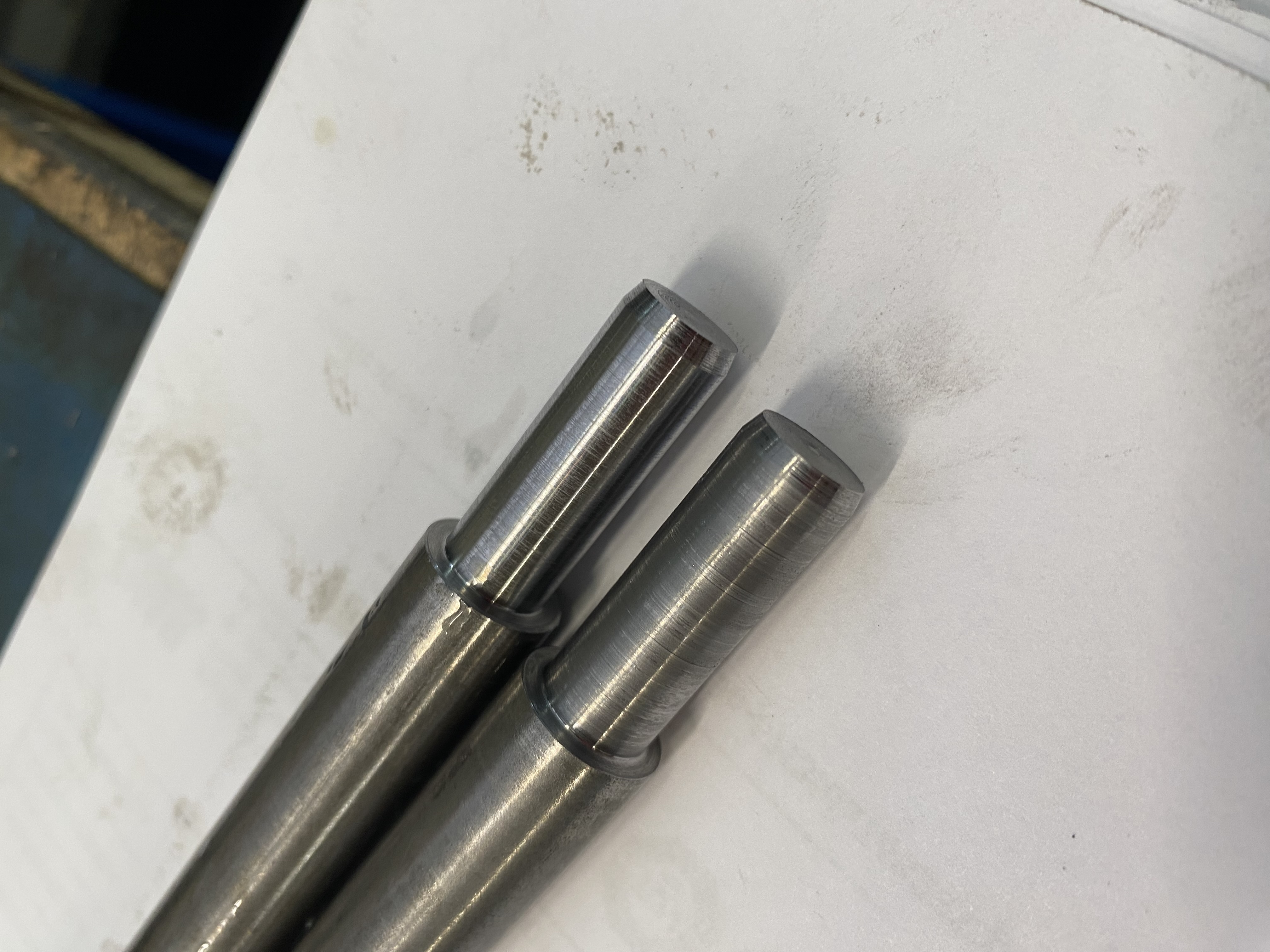

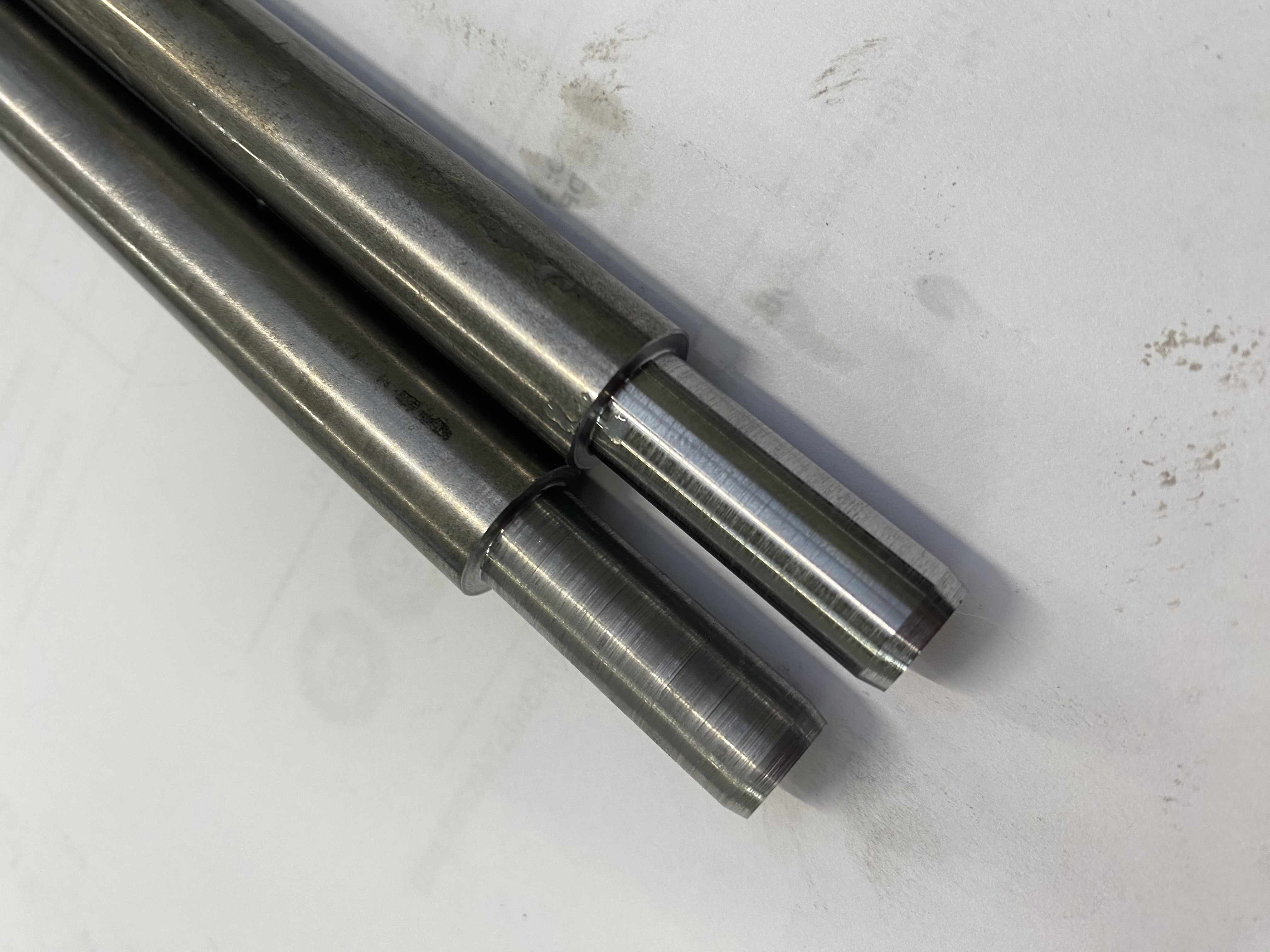

Akoze pre tu srandu tu mam priklad z dnesneho rana - jeden program ale 2 typy dokoncovacich platkov....
Skaredy je 04 radius od garantu,
Ten pekny je 02 od iscaru - asi najlepsi platok aky som kedy pouzival. Material je blato nejaka 235ka a iba 1300 ot. A 8 stovak posuv, 15mm tahanka.

Neber to ako vseliek, to je len jedna z veci co ma na to vplyv...

j.hronik> to ale neni Iscarem, ale mensim radiusem, jak jsem uz psal. S velkym R ti platek "klouze a odskakuje" a pak to dela tu hnusnou texturu co kazdy zna. Viz Iscar:

Neumím vkládat obrázky,ale zkusím si ještě koupit typ držáku MVJNR a myslím že stím by to mělo jít.Ten vypadá že R má malé
Příspěvky: 6522
17. 1. 2025, 10:49
j.hronik píše: 17. 1. 2025, 10:37 Neumím vkládat obrázky,ale zkusím si ještě koupit typ držáku MVJNR a myslím že stím by to mělo jít.Ten vypadá že R má malé
Teda promiň ale jsi teda pacient, držák je ten kus železa co upínáš do nožovky, ten žádný radius nemá :!: Radius má vbd destička a do příslušného držáku si dle typu můžeš koupit destišky s jakýmkovi požadovaným radiusem. Kapišto?

Ano chápu psal jsem že používám 0.4 mám i 0.8 to nepoužívám. A chci si jeste zakoupit 0.2 a myslel jsem že i ten držák spolu s plátkem co má rádius 0.2 mě pomůže udelat nejmenší řezný odpor.

To porovnanie bolo len na margo toho aky vie byt rozdiel vo vysledku, aj tak mam stale pridavok na slicht 3-4 desatiny takze aj ta 0,4-ka vie spravit pekny povrch ked ma dostatocnu reznu rychlost, ale stou 0.2 kou od iscaru je vysledok vetsinou dobry.
