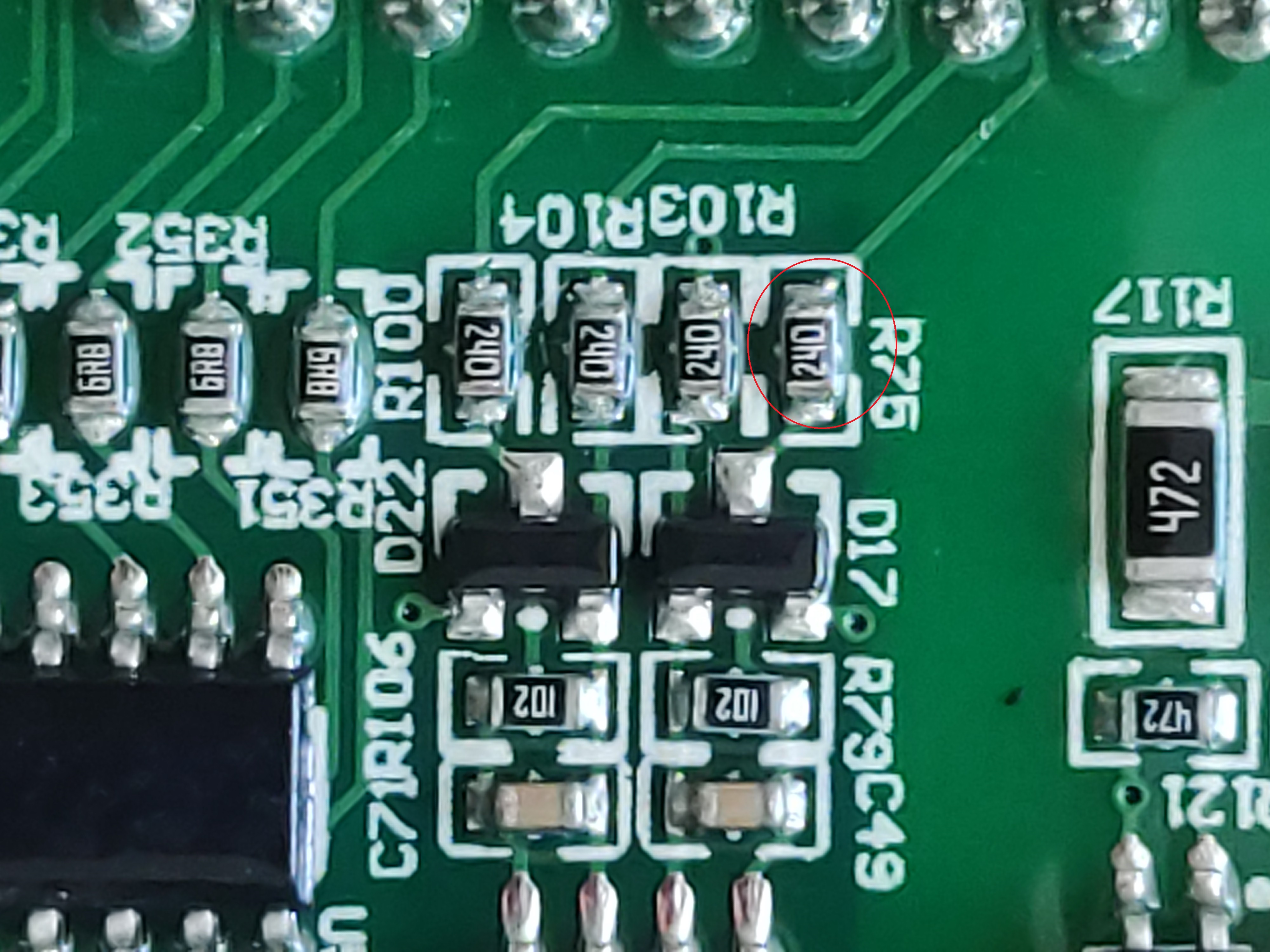

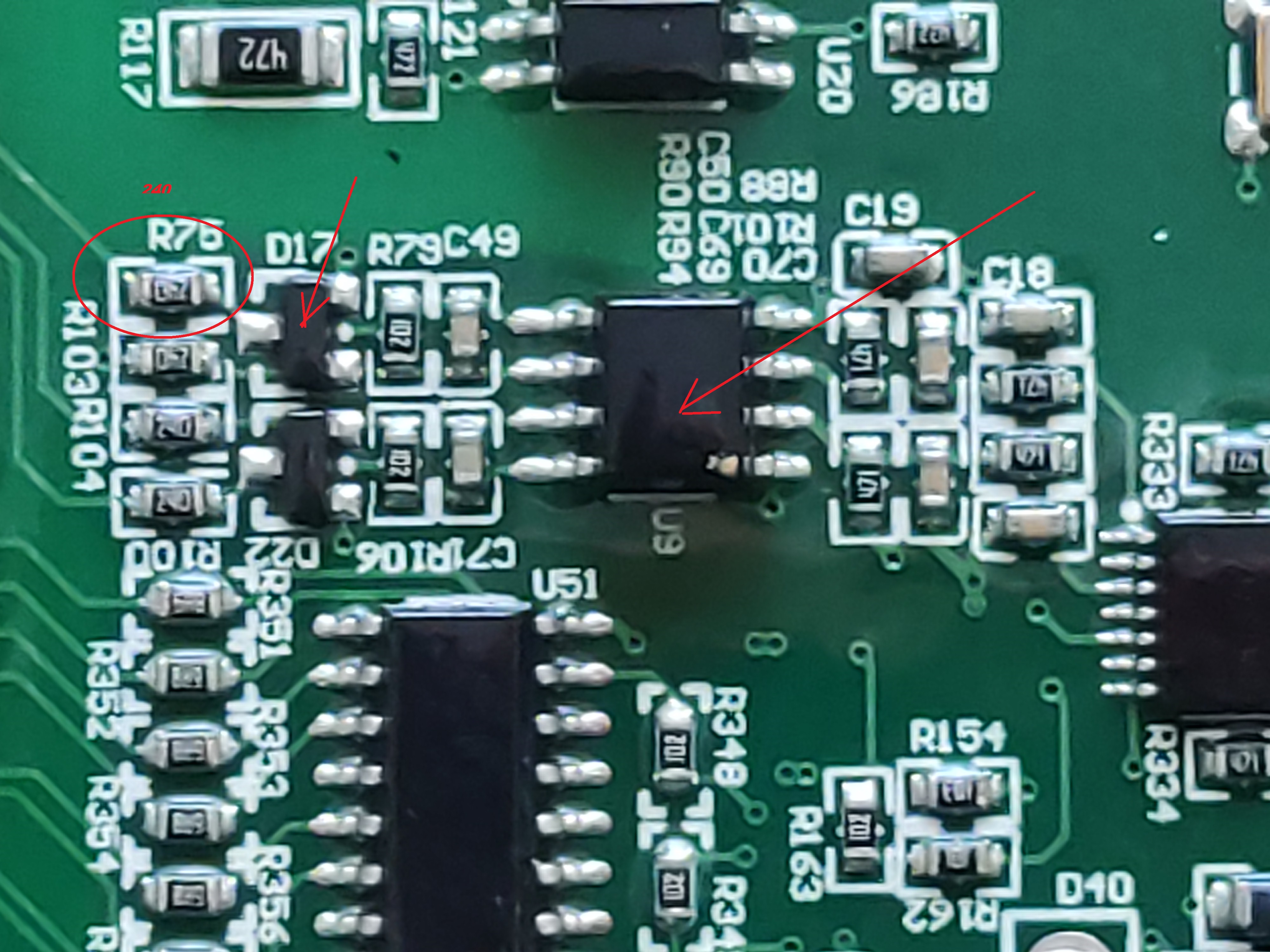

tak je tam 24 Ohm odpor = 24x10^0 (R76)
a je tam D17 - co by teda mala byt dioda, ale vyzera ako tranzistor = asi bude tranzistor - na baze je ten 24 Ohm odpor a az odtial ide z kolektoru do U9 (optocleny)
cize to nebude celkom ako predpokladas s tou diodou, ale daleko nebudes
ta schema z manualu je asi z doby, ked zacinali vyrabat a odvtedy to nechavaju tak..
suciastky nejde poznat, nemaju oznacenie ,alebo su tak kvalitne pokryte lakom
budem to musiet zmerat multimetrom

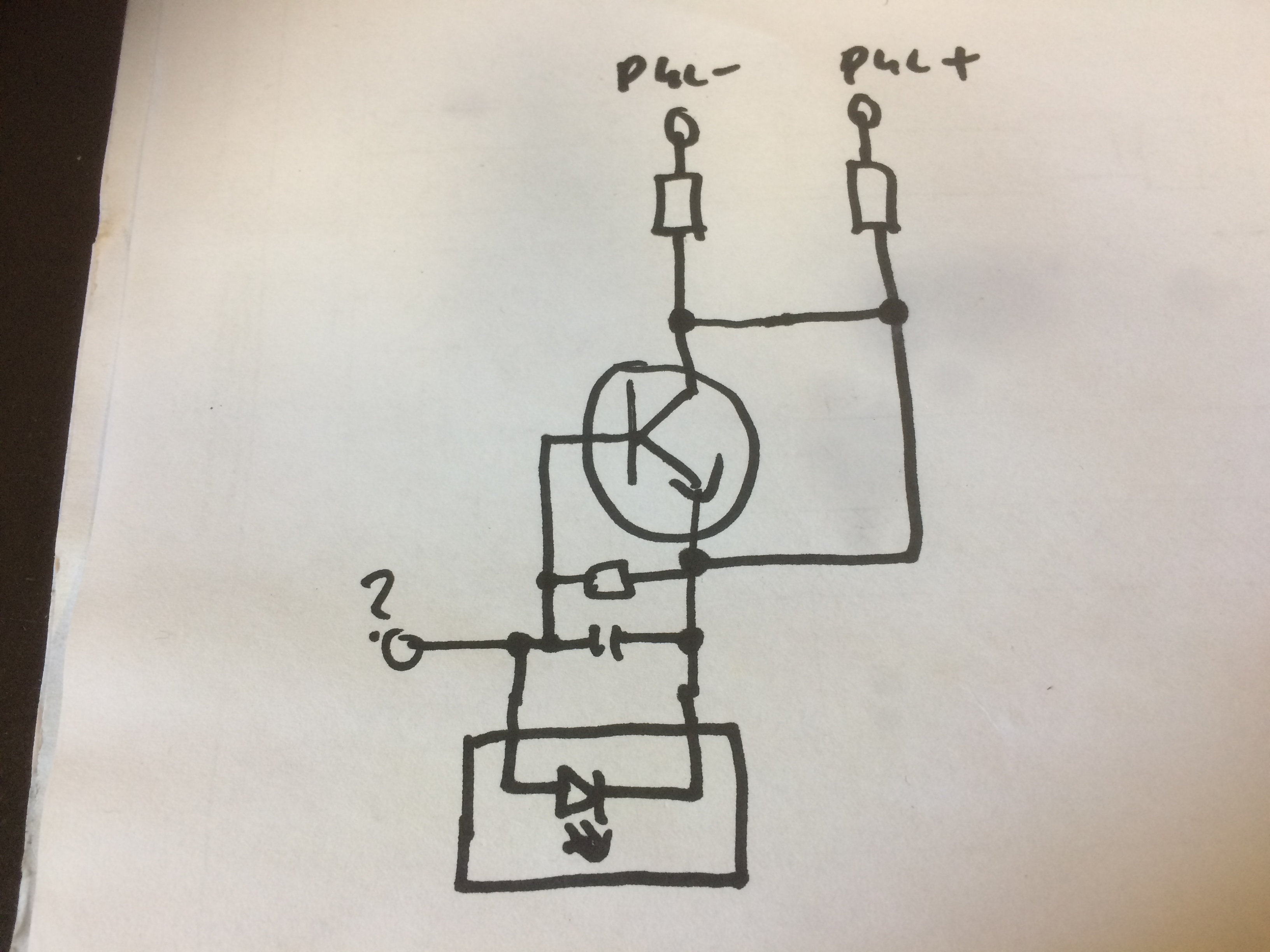

takto mi to vychadza ,ak dobre vidim
este ma napadlo, ze ten tranzistor mozno vyuziva zapojenie, ktore chrani obvod pred tym, co popisujes (otvori len kladnu polvlnu ).

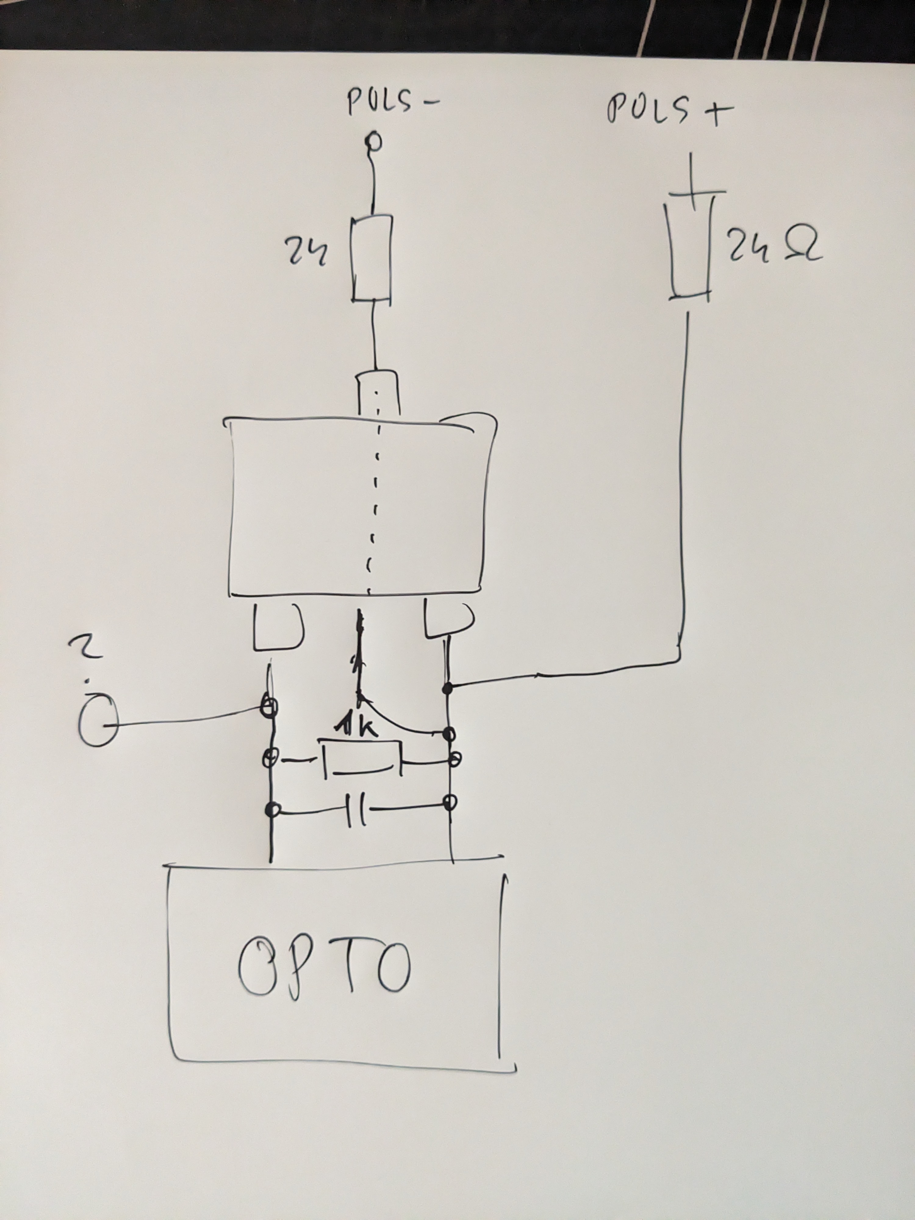

ten obrazok je iba ilustracny, je tam skrat-asi zle pozeram,alebo je tam pod tranzistorom prepoj do inej vrstvy.ale nepodoba sa to manualovemu zobrazeniu., pisal som cinanom o realnu schemu vstupu , tak snad na Vianoce (2026) to poslu.

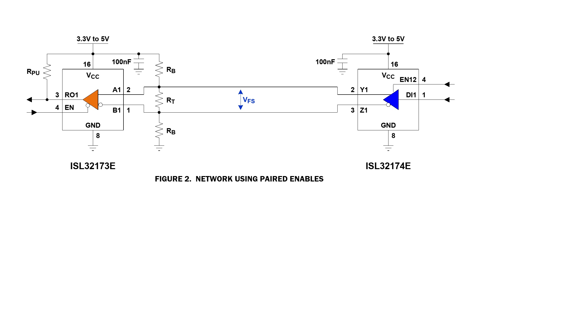

pre koumakov - STEP/DIR budenie na 7i95T je obvod ISL 32 174 (primarne urceny na budenie RS-422, ale spominaju aj motor controller) , vystup z integracu PRIAMO na konektor (nezbadal som odpory, aj meranie multimetrom ukazuje 0 Ohm) - napodiv sa pri mojom kratkom vyskume nehrial , napriek tym tecucim sumarne 100 mA => podorenie ze tecu zemniace ? prudy inak, ako by mali

Tak jen doufám že mi někdo vysvětlí jak tohle funguje, protože přesně tohle jsi namaloval ( = obkreslil z toho tišťáku)
Protože jestli je to fakt zapojený přesně takhle, tak se ani nedivím že tam konstantně teče těch 100mA. Spíš se divím že to vůbec funguje.

pipik: bude to dioda v trojnohem provedeni. normalni vec....
treba

Pipik píše: 3. 11. 2025, 9:40 Oukej.
a inde pisem, ze ten skrat asi nebude koser
o trojnohych diodach som nevedel- dost nechapem ich zmysel, ale OK - aspon som sa nieco dozvedel
Pipik
Příspěvky: 1189
Bydliště: České Budějovice
3. 11. 2025, 11:09
jaro.va píše: 3. 11. 2025, 11:04 o trojnohych diodach som nevedel- dost nechapem ich zmysel, ale OK - aspon som sa nieco dozvedel

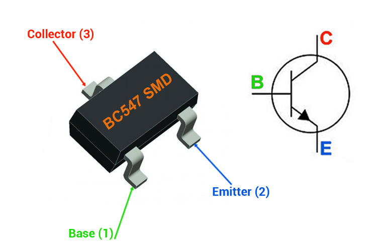

Ale jo, občas to vídám - prostě použijou tranzistor jako dvě protisměrné diody, což tranzistor defacto je.
Jen ten zkrat mi tam nedává smysl - proč by se pak proud obtěžoval vůbec téct přes ten tranzistor, když ten odpor 24R je mnohem menší než je odpor diody (cca 750R), potažmo tranzistoru (cca 1K5)
Trošku si myslím jestli ses nepřehlídl.

myslel jsme ze v sot23 pouzdre je bezne zapouzdrena 1 normalni dioda. vidaval jsem to v automotivu. mozna je to kvuli osazovani, pouziva se stejna hlava jako na tranzistory, nevim.
kod z te soucastky neprectes?
