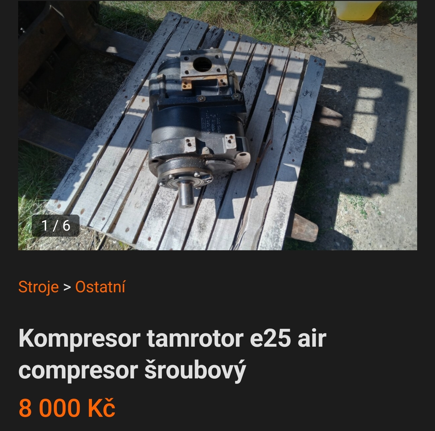

Tak jsem dnes obvolal Atmos servis, abych měl představu, jaké jsou ceny oprav a dílů. Mám možnost koupit šroubák co špatně tlakuje a dělá celkem hluk. Technik koukl na video a prý je kompresor v háji a repas je za 55tis. To je celkem brutus. Bylo to lákavé.
Horší je, že Atmos prý neprodá díly mimo servisní síť. To mi připadá hodně nanic, když člověk není levej a byl by schopný si to opravit sám.

Tenhle tlakuje asi 2/3 toho co by měl a dělá u toho nepřirozený kravál. Dává asi 1100l/min, měl by dávat 1600l/min. Dost mě to láká i přes to riziko, že mi zbyde jenom tlakovka a motor.
Ale šroubák jsem nikdy neviděl ani rozebranej, tak doufám, že nevyžaduje speciální technologie.
No, tak má šroub v hajzlu. Což je u šroubovýho kompresoru podstatná závada.
To je ten zelenej co má údajně blbý ložiska?

To vypadá, že ikdyž by bylo v háji jenom ložisko, tak bude stejně šroub neopravitelně poškozený. Což bude těch 50tis.+ za výměnu.

Jojo. Pokud se dá kolem 35tis. koupit funkční Schneider i se sušičkou, tak je tenhle vadný nanic. Vypadá to lákavě, ale ten servisák si byl docela jistej.

No jasný, princip je v tom jak je ten šroub přesnej, a když ti vyrezne, nebo povolej ložiska, tak se vydře a přestane tlakovat. Navíc ne vždycky mají klasický asynchronní motory, takže pak je i ten motor k ničemu.
Jednotka se samostatně koupit dá, ale asi tě to nenechají rozebrat a zkontrolovat.
Prostě buď to zapneš a poběží to jak má, tj nebude to dělat bordel, a bude to tlačit jak má, nebo to stojí 4,-/kg. A pak buď chceš kompresor na to aby dělal co má, nebo ho chceš jako projekt a místo práce s ním budeš pracovat na něm. Pamatuj že nikdo není takovej debil aby nevěděl co prodává, i když se bude snažit navodit dojem že je, a bude hledat hejla kdo to zaplatí, možná že už tak dopadl i ten co to teď prodává. Nakonec všichni narazí na to, že nová jednotka stojí víc jak ten samej akorát o něco dražší ale pořád ještě funkční. Může bejt že narazíš na spalenej motor, (za předpokladu že je šroib dobrej) ale zase nevyzkoušíš to, a pak ještě budeš předělávat na běžnej motor a řešit problémy s tím spojený (jinej měnič, ovládání zbytku kompresoru)
