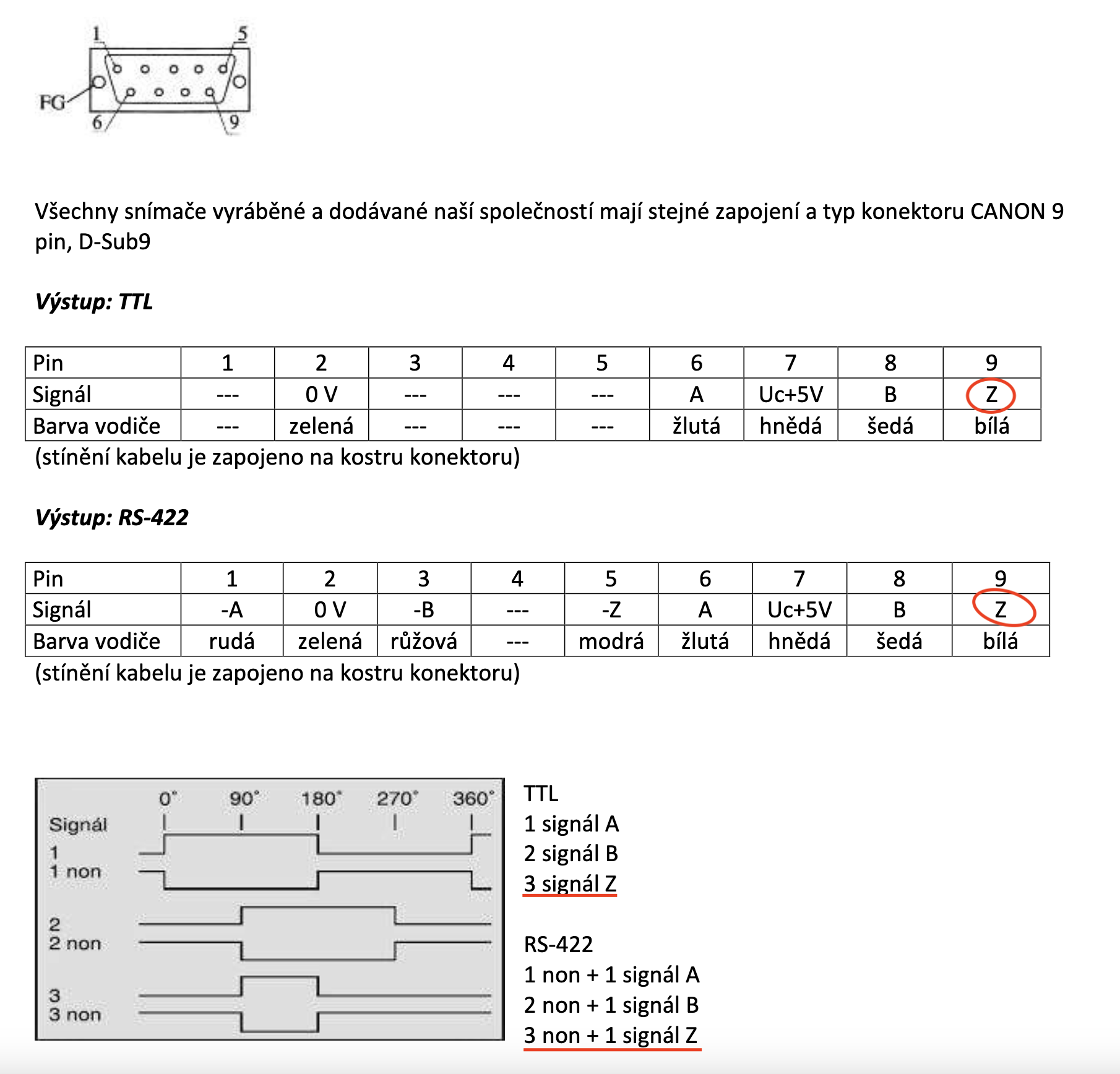

Z-ko je signál pro určení absolutní polohy, indikuje jedno konkrétní místo na celé dráze (alespoň u rotačních enkodérů). Všude v tom popisu zmiňují pouze AB signály (to jsou ty jemné, které se opakují stále dokola v dané sekvenci a zvyšují či snižují hodnotu čítače; Z-ko čítač nuluje). Z tohoto tedy nic tom, jestli je tam podpora pro Z, neplyne.

ABZ jsou signály pravítka nebo encoderu...rotačního...to nemá s osou nic společného
A a B určuje o kolik a jakým směrem to šlo a Z v jaké pozici přesně je....
Příspěvky: 9589
1. 2. 2025, 4:17
Přesně. A tvoje snímače poskytují i Z.
https://www.tigre-dro.eu/img/uploaded/4 ... nimace.pdf
Taky bych řekl, že si pleteš frekvenci signálů, přicházejících z pravítka s frekvencí, s jakou potřebuješ obnovovat zobrazenou polohu na obrazovce.
U té 303 krabičky píšou, že k ní dostaneš SDK, asi si budeš muset něco naprgat sám, ale nevim, také jsem k tomu nic nenašel.
T.
