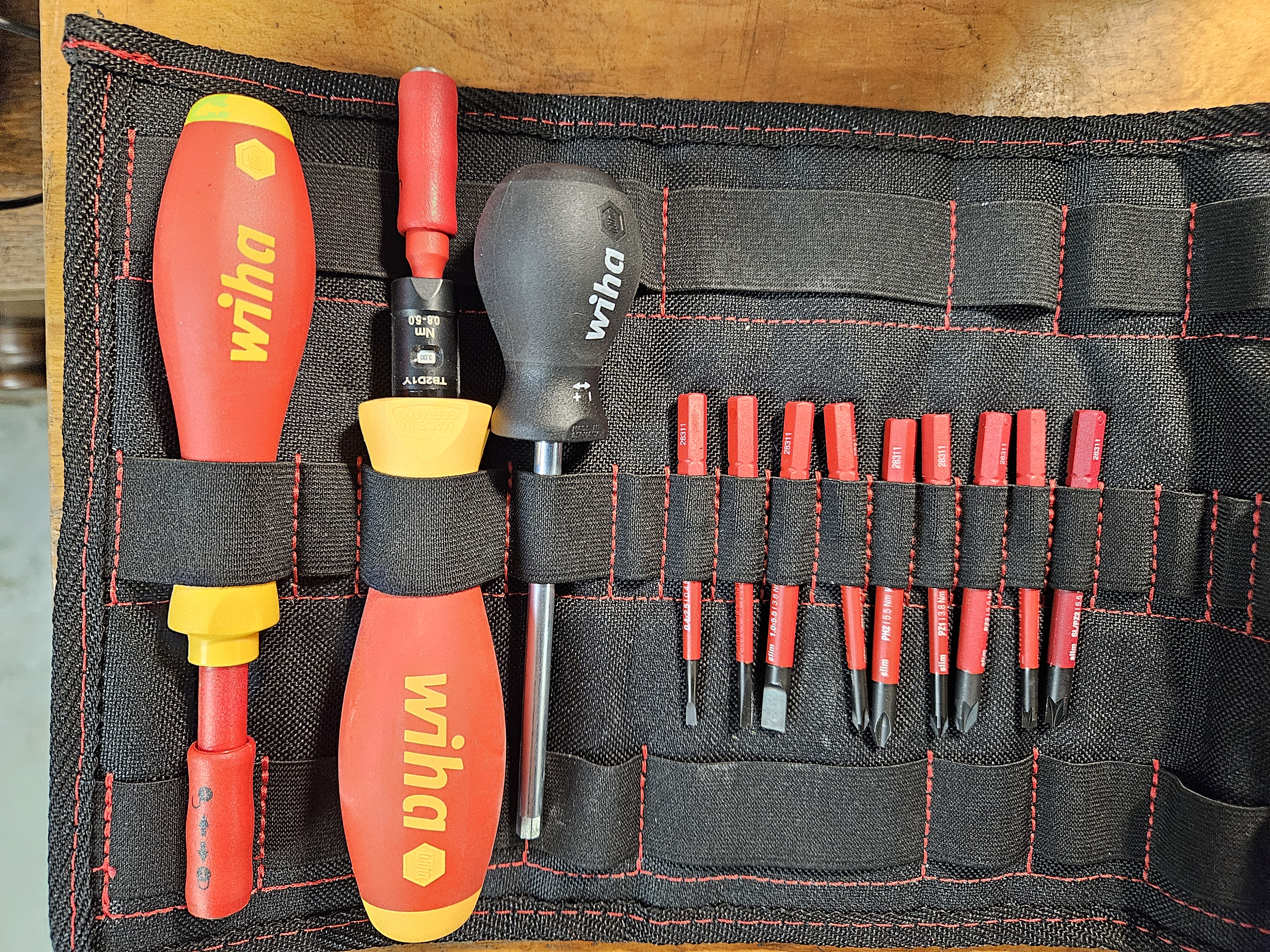

Samo je fajn mít, ale to všichni opravujete cibule? Nebo všichni jste eletrikáři a šroubujete jističe momenťákem na ty předepsané 3Nm ráčnou :mrgreen:
(jestli jste viděli elektrikáře s momenťákem, gratuluji ke svatému grálu )

No na to mám momentovej šroubovák :mrgreen: :mrgreen: Třeba zrovna na 3Nm

Charon píše: 14. 2. 2025, 2:50 No na to mám momentovej šroubovák :mrgreen: :mrgreen: Třeba zrovna na 3Nm
pozerám, že ten tvoj šróbovák je nastaviteľný od 0,8 do5 Nm a máš ho odložený v púzdre nastavený na tie 3. Dnes keď som čítal návod k tej miniračni, veľmi dôrazne je tam uvedené, že po použití sa musí vždy nastaviť najmenší moment, pretože inak dochádza rýchlo k značnému rozkalibrovaniu (zrejme únava pružiny?).
Tá moja prišla nastavená na polovicu rozsahu, zrejme je tak už od výroby. Máte niekto predstavu alebo skúsenosť, ako vážne treba toto upozornenie brať s prihliadnutím na zmenu momentu oproti stupnici tým skladovaním v predopnutom stave?

Všechny momenťáky nastavuju před utažením a po utažení zase povoluju, alespoň se nastane že zapomenu a bude tam tejden ležet, takže to beru naprosto vážně. Mám teda celkem drahý (8K/kus), 2%.
4nm jsem třeba řešil na automatický převodovce, seřizování brzdících pásů. (A560)
Nicméně jsou i momenťáky kde to funguje opačně a nic se povolovat nemusí. Dělá je třeba Beta, funkce se jmenuje zero- reset. Nebo Stahlwille.

zverodoktor píše: 14. 2. 2025, 5:28 Tá moja prišla nastavená na polovicu rozsahu, zrejme je tak už od výroby. Máte niekto predstavu alebo skúsenosť, ako vážne treba toto upozornenie brať s prihliadnutím na zmenu momentu oproti stupnici tým skladovaním v predopnutom stave?
.. skutečné momenty jsou naprostá loterie. Kámoš má kalibrační stroj, ale dejte mu pls alespon salám nebo čokošku :-) Jednou byl pěkně vypadající totálně mimo rozsah, jindy zase pro změnu mršina z Ali, ergonomie hrozná, ale naprosto přesný. Mluvím o pidi momentákach ne obrech na utahovaní hlav v coche.
