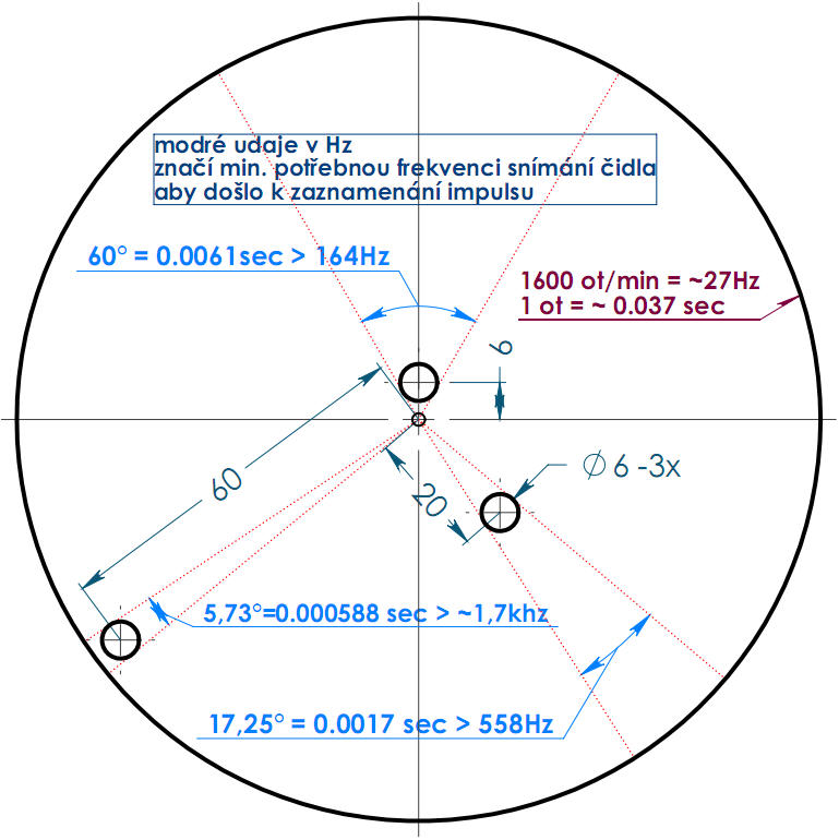

nesmis zapomenout na vetsi obvodovou rychlost - tim padem to vybrani (se zvetsujicim se prumerem a tudiz i obv. rychlosti) "prebehne" za kratsi cas a o to tu jde
Řekl bych že obavy jsou přehnané - samozřejmé záleží na schopnostech čidla ale například poměr od 1:1 do 10:1 (Desetkrát větší průměr) by přeci jakémukoliv čidlu neměl dělat problém (tedy pokud nepracuje-li při 1:1 ve svém horním mezním pásmu) ?
Zde bych viděl spíš výhodu udělat si více otvorů po větším obvodu dostat vyšší frekvenci a tím i vyšší přesnost.
.xxx.
Příspěvky: 433
Bydliště: cz
5. 5. 2010, 7:44
Zdenek Valter píše: Řekl bych že obavy jsou přehnané - samozřejmé záleží na schopnostech čidla ale například poměr od 1:1 do 10:1 (Desetkrát větší průměr) by přeci jakémukoliv čidlu neměl dělat problém (tedy pokud nepracuje-li při 1:1 ve svém horním mezním pásmu) ?
to nejsou zadne obavy, to je zakladni matematika napr. na pr. 120mm a dire 6mm pri 1600ot/min musis tech 27Hz vynasobit ~62x / tedy 500Hz cidlo by to vubec nezaznamenalo - kapisto ?
Mad_BOXs
Příspěvky: 1420
Bydliště: Dvůr Kálové n.Labem
5. 5. 2010, 7:53
Záleží na typu senzoru http://www.tecon.cz/pdf/prox.pdf až 5kHz není problém.
bednar.dk@seznam.cz
SolidWorks 2011
Příspěvky: 23387
5. 5. 2010, 7:55
.xxx. chce neobratne rict ze kdyz zvetsis prumer na kterem mas tu diru a nezvetsis patricne tu diru tak mas stale stejny kmitocet pri stejnych otackach ale ta dira tam problikne kratsi dobu protoze se na tom obvodu pohybuje rychleji tedy impuls bude kratsi coz muze ve finale vyrobit problem s detakci impulsu
napriklad to neprojde pomalejsim optoclenem nebo neco podobneho
Příspěvky: 8929
5. 5. 2010, 7:55
.xxx. píše:
proc nasobit 62x? prosim vysvetlit..
mimochodem bude to nejak zavisle na velikosti te drazky? kdyz treba na prumeru 120mm vyfrezuju drazku 3mm a nebo treba 10mm? nebo to bude reagovat pouze jakoby na sestupnou hranu a je to jedno jak to bude siroke za predpokladu ze to teda nebude mensi nez treba polovina prumeru cidla..
.xxx.
Příspěvky: 433
Bydliště: cz
5. 5. 2010, 8:38
'boze za co me trestas ....
upresneni
upresneni
Naposledy upravil(a) .xxx. dne 5. 5. 2010, 9:57, celkem upraveno 1 x.
Příspěvky: 23387
5. 5. 2010, 8:49
myslim ze nedorozumeni vzniklo z nekompletniho tvrzeni
ze cas X sekund = frekvence X Hz
doba jedne cele periody je preveditelna na kmitocet
to co je vynesene do toho nacrtu je velikost diry a doba jejiho prebehu pred snimacem coz je jen cast periody! tedy neni pravdive to tvrzeni o frekvenci bez doplneni dalsich informaci
frekvence cele periody je konstanta
rozdil jasne definuje ta vysec kolem te diry na danem polomeru
myslim ze ten obrazek je velmi nazorny
