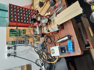

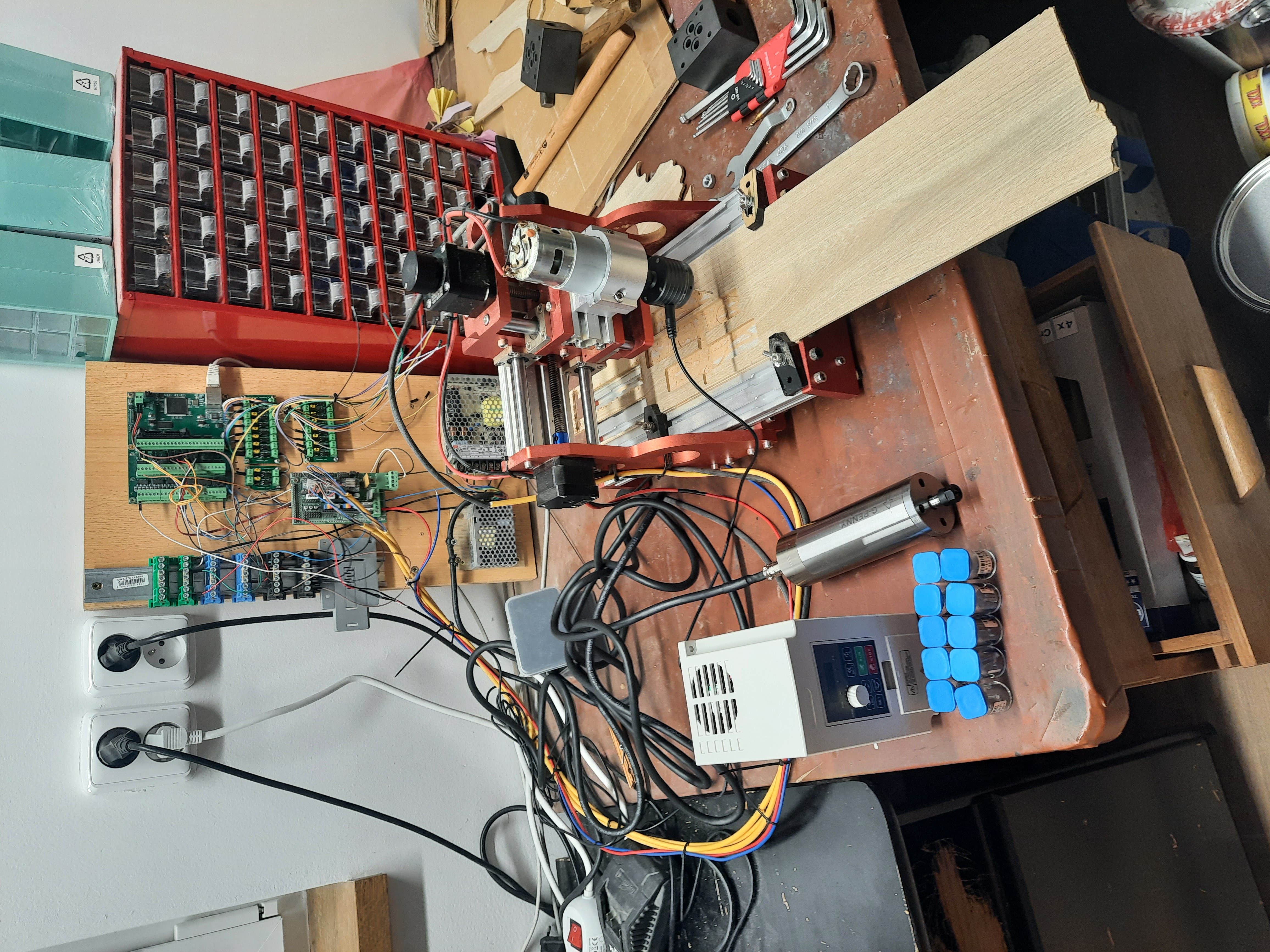

11. 12. 2025, 6:09
Tak mám předčasného ježíška.

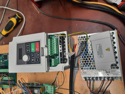

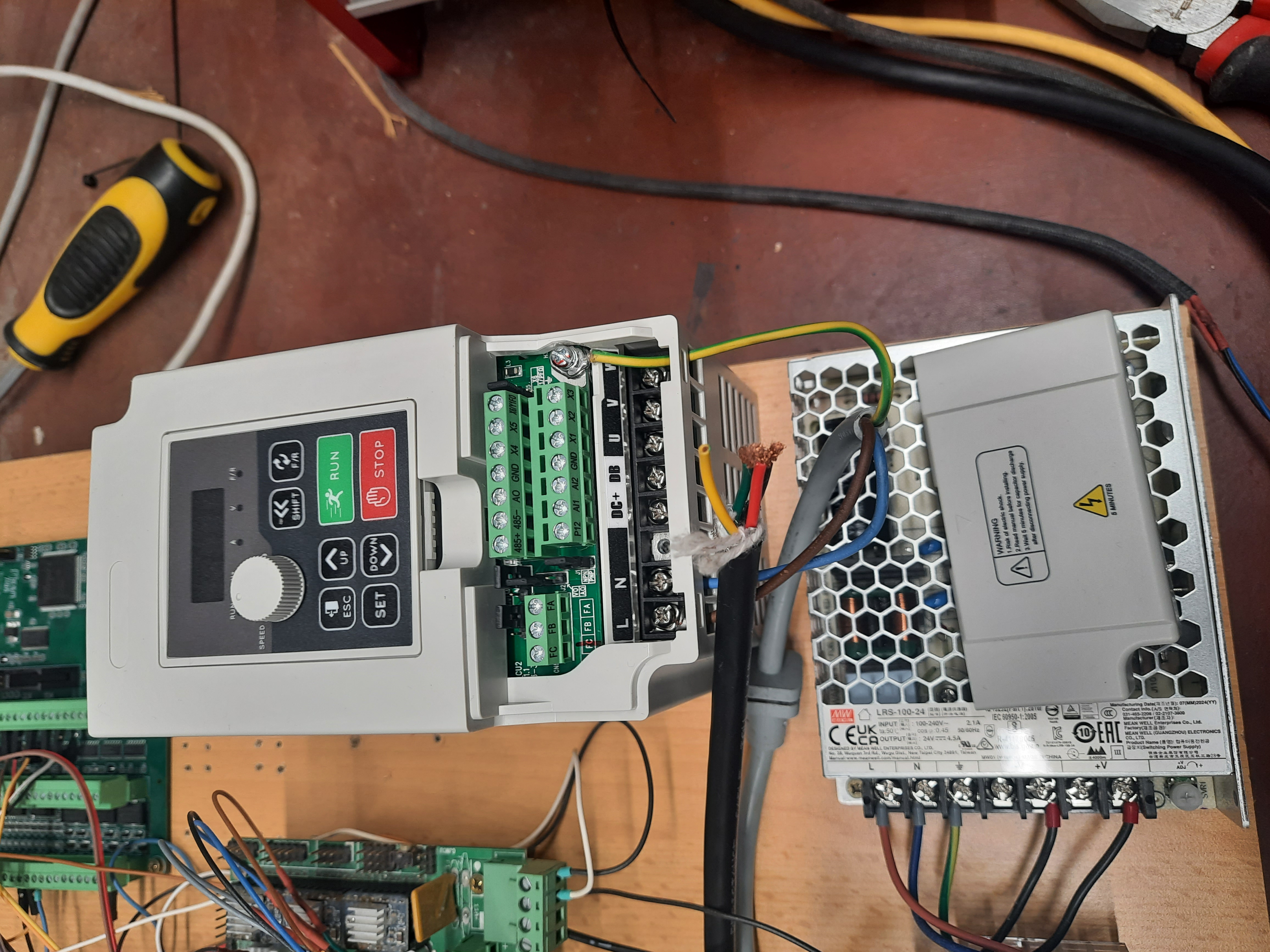

zz912
Příspěvky: 1642
20. 12. 2025, 11:28

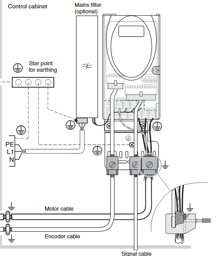

Tak to začínám zapojovat a vyskytla se otázka, zda a kam připojit stínění kabelu.
Na kabelu na straně motoru nezapojené a u měniče k zemi?

Příspěvky: 3643
21. 12. 2025, 1:07
Zapojuji to takhle a zatím jsem problémy nezaznamenal :
To stínění na výstupu z rozvaděče nepřipojuji. Prý by to dávalo smysl pokud by kabely byly v rozvaděči přes 10 m.
Tyhle malé motory většinou nemají ani připojenou zem. Pokud to jde snažím se jí někam připojit.
Příspěvky: 3812
21. 12. 2025, 7:09
Milan199 píše: 21. 12. 2025, 1:07 Zapojuji to takhle a zatím jsem problémy nezaznamenal.
Na tom obrázku (aspoň sa mi to tak vidí) je na FM tieniace opletenie motorového vodiča pripojené nejakou špeciálnou svorkou. To sa dá niekde kúpiť?

1) zemění to vřeteno má
2) když se dívám na tvůj obrázek, tak si říkám, jestli mi tam nechybí "main filter"
Připomínám, že smysl projektu je mít příslušenství k Mesa kartě. Takže nebudu rád,
když bych ztrácel nějaké pakety, jen kvůli chybějícímu filtru.
