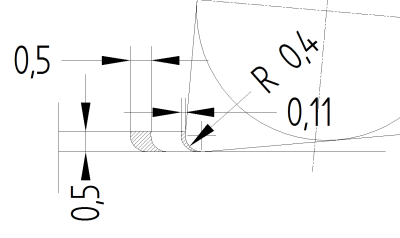

dovla píše: 11. 9. 2025, 12:43 Aké používate výmenné plátky na vnútorný nôž na bežnú oceľ - 11373 / 11600 ?
Letovaných SK nožov mám dosť, ale nemám brúsku na nabrúsenie, a ani prax v brúsení , tak som kúpil nejaké čínske držiaky napr. S12M SCLCR a k tomu boli plátky CCMT120404 . Ale tie plátky to je hotová tragédia. S 1 plátkom som dokázal pretočiť iba 1 dieru pr.20mm dlhú 50 mm. Špička sa drala ako keby bol plátok z másla vyrobený. A to som bral triesku max. 0,5mm, posuv 0,5mm a otáčky som skúšal od 450-1200 . Viac otáčok mi pri 6kW elektromotore nezvládnu poistky.

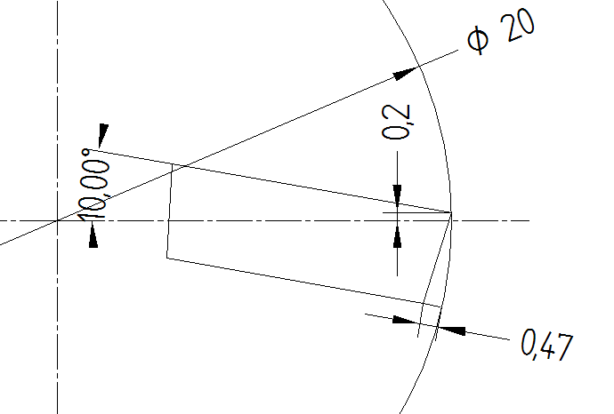

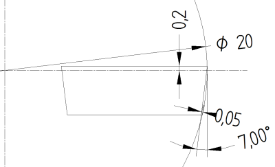

- v první řadě - když napíšeš, že jsi točil díru a měl kudlu pod osou, tak už nemusíš psát vůbec nic. To je totiž pro jakýkoli nůž do díry (zejména SK) sázka na jistotu - fatální poblém.

V prvé řadě je pro hloubku třísky 0.5mm posuv 0.5mm na 373 čistá sabotáž. Radius destičky 0.5, na 373 v díře, při realizovatelných (vzhledem k tuhosti držáku - pro délku díry 50mm) posuvech a přisuvech opět čistá sabotáž - tady máš nakreslený co ti tam vzniká a můžeš si zkusit představit, jak asi tak se tam ten drát (pro posuv 0.5) a "tangenciální okap" (pro posuv 0.1) může (do toho minimálního prostoru) smotat. V podstatě je tříska od destičky s radiusem 0,4 při hloubce třísky 0,5 úplně stejná, jako od kruhové (!) destičky průměr 0,8.
Navíc si nakresli, kam díky tomu radiusu 0.4 bude směřovat výslednice řezných sil - bude to nejspíš daleko nevhodnější, než kdybys měl úhel nastavení 45°. 11373 je etalonový bláto (ryzí peklo), dělá souvislou třísku, má tendenci se zadírat a matlat, v dlouhý díře průměr 20 jí na konvenčním soustruhu nerozlámeš, ani kdyby ses rozkrájel. Výsledek pak zákonitě musí být (a je) fatální životnost destičky, díra jako po zlodějích. Navíc je další zásadní problém v tom, že komunální držák SCLCR12 a destička 0602 má pro malé díry kompromisní geometrií (což na moderní numerice tak nějak dokážeš přežít), ale na konvenční mašině nemáš sebemenší šanci - na tak blbým materiálu jako je 373 to dohnat řeznýma podmínkama. Opět viz obrázek - první je s sklonem 0° - pak ti ovšem u destičky s 7° vyjde dole vůle cca 0.05mm (což je nepoužitelně málo), proto destička v běžným držáku je skloněná o těch 10˚ - aby nedřela dole - pak je dole vůle už použitelná, ovšem zase pro změnu je pak blbě (víc než kompromisně) geometrie břitu vůči kusu - rve to tu souvislou třísku do materialu místo toho aby se mohla motat do volného prostoru.
Navíc tohle všechno se znásobuje tím, že pro ty řezné podmínky, co jsi schopen udělat má ta destička v té díře špatný (nevhodný) tvar utvařeče - místo toho co tam je bys potřeboval klasický žlábek tak cca R1.5 a hlavně jen u hlavního břitu a ne okolo celého radiusu ostří. Samozřejmě opět si můžeš pomoci destičkou, co bude mít správnou geometrií, ale pak rovnou zapomeň, že si jí koupíš na nějakým AliExPrsu a navíc bude stát raketu. I tak ale furt budeš omezený tím SCLCR držákem (jeho šroubkem - polohou lůžka).
