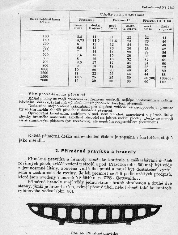

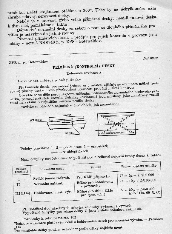

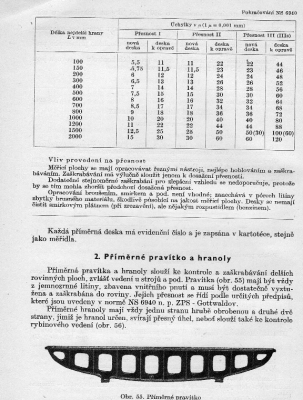

jergus.balaz píše: 22. 10. 2025, 6:44 Za minulého režimu bol predpis, že všetky liatinové pomôcky sa raz ročne museli dať premerat a preskrabat.
Asi tak. A to nejspíš ještě netušíš, že takhle to začalo být až za bolševika - předtím byly intervaly kupodivu :lol: 4x kratší - každý tři měsíce (teda přesně řečeno v začátku světlých zítřků po Vítězném únoru 48 furt ještě platila ta původně baťovská NS6940 - než jí soudruzi stačili změnit).
ještě pro upřesnění - tehdy taky platilo, že přesnost rovinných ploch tušírovacích pravítek a příměrných hranolů je stejná, jako u příměrných desek I. stupně.
Důvod, proč se to kontrolovalo každý tři měsíce bude nejspíš v tom, že prostě litinový pravítka (i ty komerční, nemluvě o nějakým bastlu vyhlodaným nesmyslným postupem z něčeho, co kdo kde našel) se prostě nehejbou a nedeformují (a neopotřebovávají).
