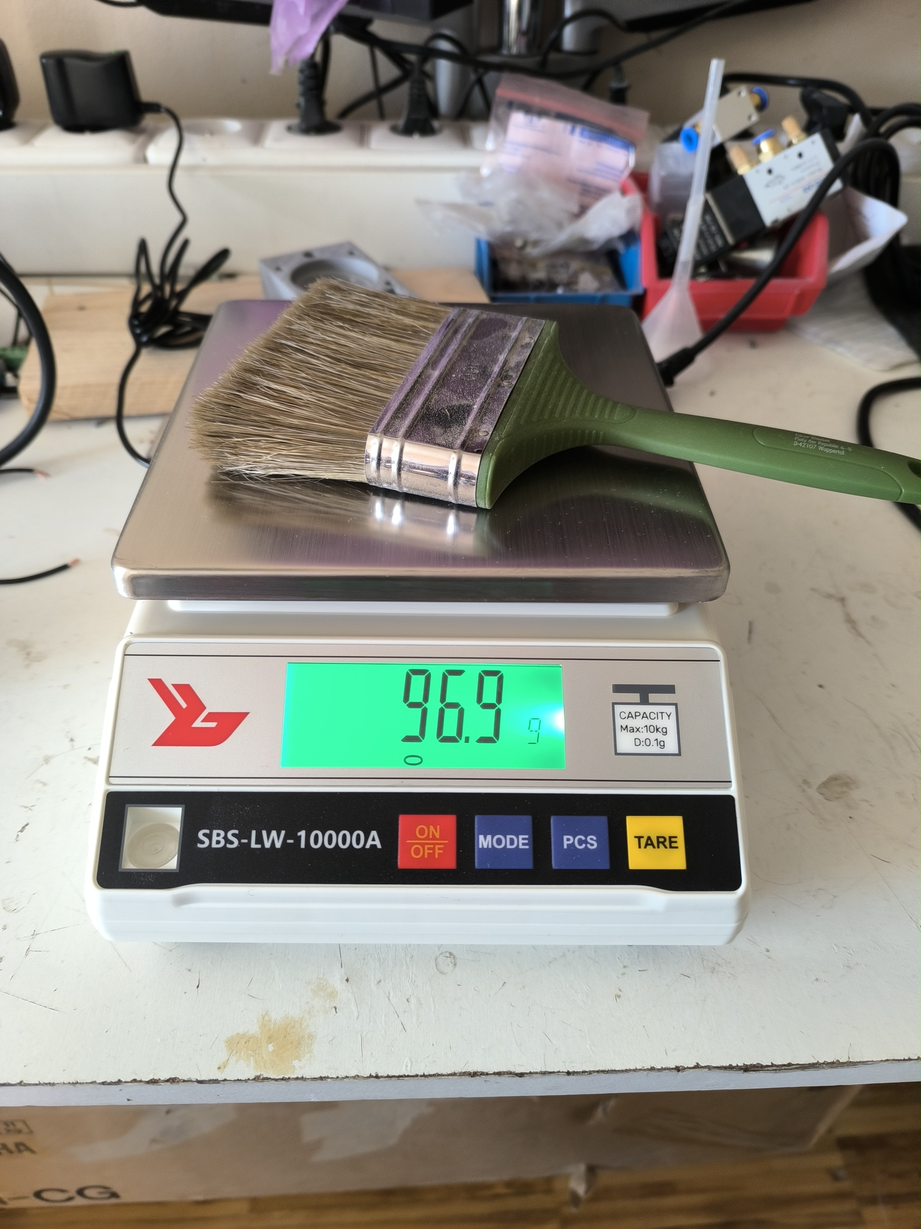

Tak přišla. Vypadá takto
Nevypíná se. Opakované vážení štětce 96.9 až 97.0 g. Podle toho, jak jej na nerezovou podložku umístím. Když je na váze předmět, rozsvítí se podsvícení. Zelený displej s číslicemi 25 mm vysokými. Za mne naprosto přesně to, co jsem chtěl a za rozumné peníze. Signalizuje, zda je vyvážená (symbolem v dolní části displeje). Po zapnutí se hodnota cca dvě minuty hýbe, avšak v případě toho štětce to bylo o cca 0,1 gramu.
A, není to zřejmě Čína ale německé provedení. S eshopem nebyl vůbec žádný problém. Doprava za pár dnů GLSkou až domů a v případě té váhy zadarmo.
Za mne mohu doporučit.

Děkujeme pokusnemu morčeti za vyzkoušení a ověření :!: :mrgreen:

A, jak je člověk rozežraný, hned mne napadlo, jak by to bylo skvělé mít možnost nastavit míchací poměr a ukazovalo by to dle vážení složky A i cílovou hmotnost se složkou B. Takhle to musím počítat sám. Ale, díky tomu, že se nevypíná, mám dostatek času na výpočet.

Miv: a když je napajená baterkama tak se taky nevypíná? Já ti poslal odkaz protože sem shodou okolností míchal lukoprén a narval do něj díky kvalitní váze místo 3g katalizátoru 9.....pak mě to začlo bejt dívný proč to sakra neukazuje když leju a leju...a prostě váha pul roku stará odešla. Tak sem hledal novou.... předpokládám že si jí zapnul do sítě?

Neměl jsem baterky, takže ze sítě. Ale dnes budu ještě vážit a baterky už mám. Vyzkouším.

Za tip vyslovuji pochvalu před nastoupenou jednotkou. Dnes jsem natíral dvousložkové PUR barvy s použitím této nové váhy a je to naprostá paráda. Opakovatelná přesnost lepší než 0,5 procenta (spíš 0,1-0,2). Výborná čitelnost a žádná nervozita, když náhodou nemohu přečíst míchací poměr a již jsem nalil složku A. Zatím ještě nevyzkoušeno na baterky, protože jsem zjistil, že to nejsou mikrotužky, které jsem měl. Funguje velmi dobře již od gramového množství, takže do 10kg není potřeba mít dvě váhy. Zkusil jsem i počítání šroubků a taky dobré - kdybych si náhodou chtěl zařídit kovomat se spojovacím materiálem :) .
