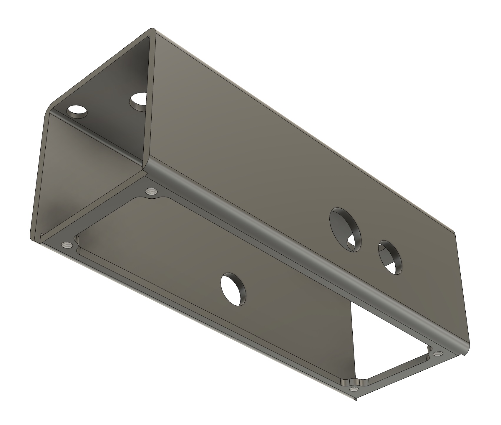

Krabiček z plechu jsem už několik dělal a vždycky jen laser + ohyb. A po zkušenostech bych už ani ve snu neuvažoval o jiném postupu.
Příspěvky: 9596
28. 11. 2025, 1:39

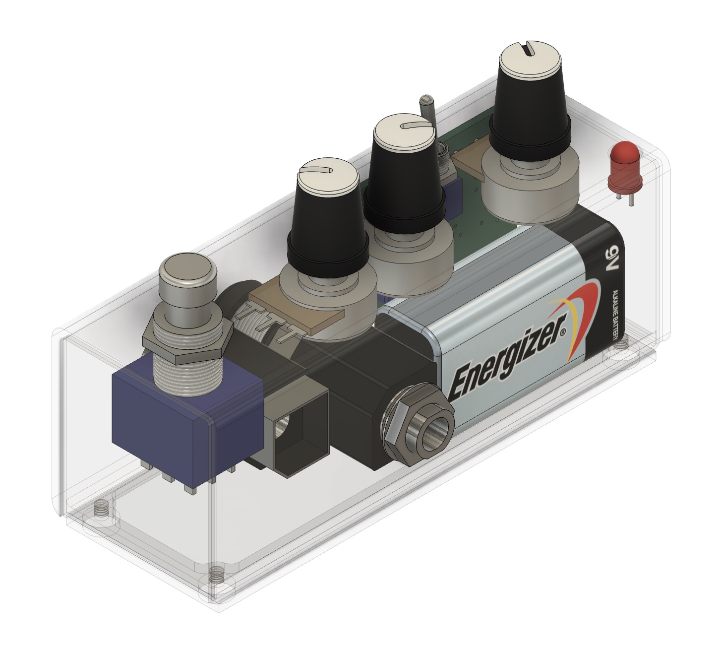

Díky, pánové, zmiňovaných alternativ jsem si vědom, z určitých důvodů jsem se rozhodl takto. Je to hobby projekt, takže se dá s jistou nadsázkou říct, že čím déle to potvrvá, tím lépe :) Čistě přes konce bych to tam nedostal, je tam dost hoňka a osazený plošňák je tam vyloženě nedostatelný. Zázrak dostal nové vřeteno, tak ať ukáže, že si ho zaslouží :)

To je nejaky gitarovy efekt?

Sel bych do toho duralu. To si cele i odfrezujes. Bude to ciste a nebude to zadne bojovani s tim. Ostrejsi hezci rohy. Moznost zafrezovat detaily. Ten jekl je designove takovy hruby. Navic ti pak muzu vpodstate na pockani udelat paradni elox.
Příspěvky: 9596
29. 11. 2025, 9:41
Opět díky, zejména za zajímavou nabídku. Ve světě kytarových krabiček se elox moc nepoužívá, dokonce si nevybavuji, že bych ho na některé kdy viděl. Dural ano, to naprosto běžně, buď vlastní modely (u větších firem) nebo jsou hodně oblíbené třeba krabičky Hammond (1590B asi nejvíce). Nicméně fantazii se meze nekladou, klidně bych si vyrobil eloxovou a klidně si vyrobím jeklovou (rád dělám z materiálu, který mám po ruce - mám po ruce i kopii Hammond krabičky, ale ta by na toto byla zbytečně velká), důležité jsou elektrické vlastnosti, ovladatelnost a bytelnost, normálně se na to šlape, vlastník šlape na footswitch, kolegové z kapely na libovolnou část :lol: Industriální vzhled, oděrky, patina, "ošklivost", atp., to vše je spíš klad - vždyť si poslechni, co z toho leze za zvuk :)

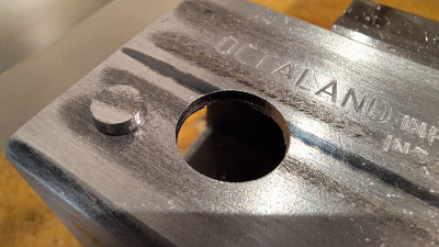

Pokud jsi myslel výsledek po obrobení celé krabičky, tak to ještě chvilku potrvá, ladím procesy :) Pak to sem hodím, to se ví.

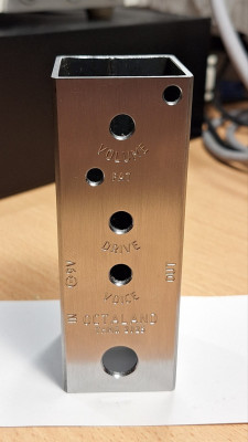

Jedna strana by byla :🥳 T.

Vyzera to moc pekne. Tento styl bastlenia, ked sa z prdu spravi kulicka, mam moc rad
picom
Příspěvky: 2353
2. 12. 2025, 8:35

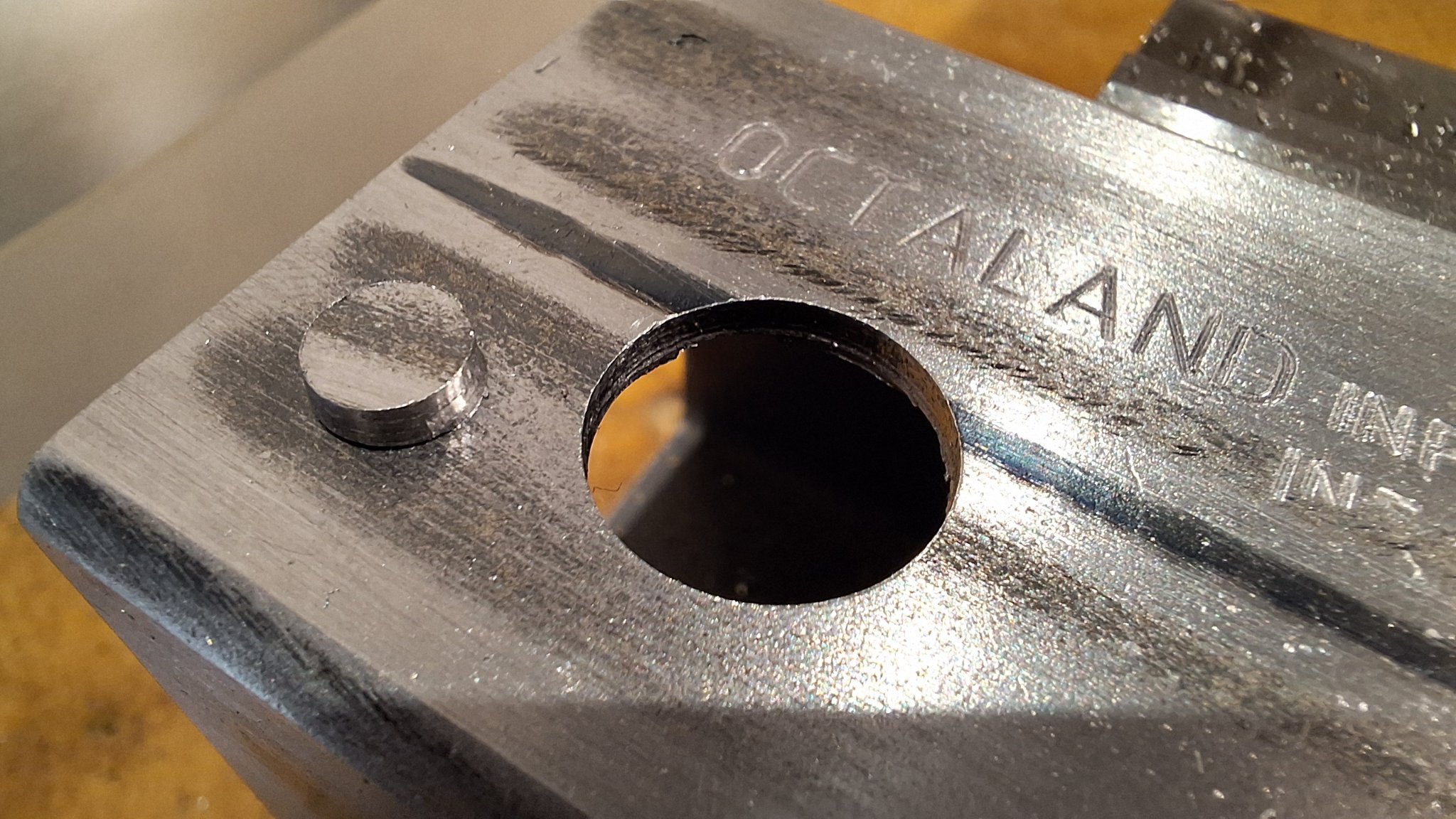

Vypadá to profi. Přijde na to barva nebo galvanovna?
Příspěvky: 3818
2. 12. 2025, 8:58
Thomeeque píše: 2. 12. 2025, 8:11 Jedna strana by byla :🥳 T
Parada! Nápisy si gravíroval malou guľovkou? Vyzerajú aj na dne hladké. Tak ti to urobil tak rovno nástroj, či až následne kefa (alebo iný postprocessing)?
