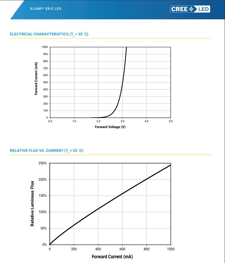

.. díky Pafiku. On stačí i postup viz Dawe. Na kontaktech Cree kaputo mám 6V což je 2X CR123. Až po připojeni nějaké zátěže/rezistoru zjistím zda proběhne proudová regulace nebo tam naděli co daji baterky a LEDku opět usmaží. Je tam tohle viz dole.
https://www.aliexpress.com/item/1005009 ... in_prod%3A
Jebat se s výměnou součástek pod mikroskopem není můj denní chleba a výsledek bude nejistý. Proto zvažuju i možnost, že tělo baterky upichnu na soustruhu, pokrátím o jednu baterku méně a rovnou nakrmím na 3V. Pokud nějaké Crre prcky máš, potom se zastavim rád a děkuju. Písni SZ co ti mám vzít za dárečky.

elbarto píše: 21. 12. 2025, 12:01 .. díky Pafiku. On stačí i postup viz Dawe. Na kontaktech Cree kaputo mám 6V což je 2X CR123. Až po připojeni nějaké zátěže/rezistoru zjistím zda proběhne proudová regulace nebo tam naděli co daji baterky a LEDku opět usmaží. Je tam tohle viz dole.
S tím nelze než souhlasit - při upíchnutí a provozu na 3V naopak výsledek bude jistý. Naprosto jistý :lol:

Bárte, se hned nečil, Sancho má bohužel naprostou pravdu. LEDka není žárovka, která má lineární odporovou charakteristiku v podstatě až do přežhavení vlákna a destrukce. LEDka a především ty moderní s vysokou účinností má velice ostré koleno V-A charakteristiky, takže to, že ji budeš krmit z napěťovýho zdroje (baterky) napřímo bude znamenat jen dvě možný věci. Buď to nebude svítit nebo velice rychlou destrukci. Jedinná možnost jak tohle relativně jednoduše ošulit bez ohledu na účinnost je snažit se udělat z napěťovýho zdroje zdroj proudovej pomocí předřadnýho rezistoru. Takže snažit se o co největší napětí a co největší předřadný odpor, pak to lze provozovat s minimem součástek. No bejt Tebou, koupil bych nějakou obyč svítilnu s proudovým zdrojem a kuchnul ji.

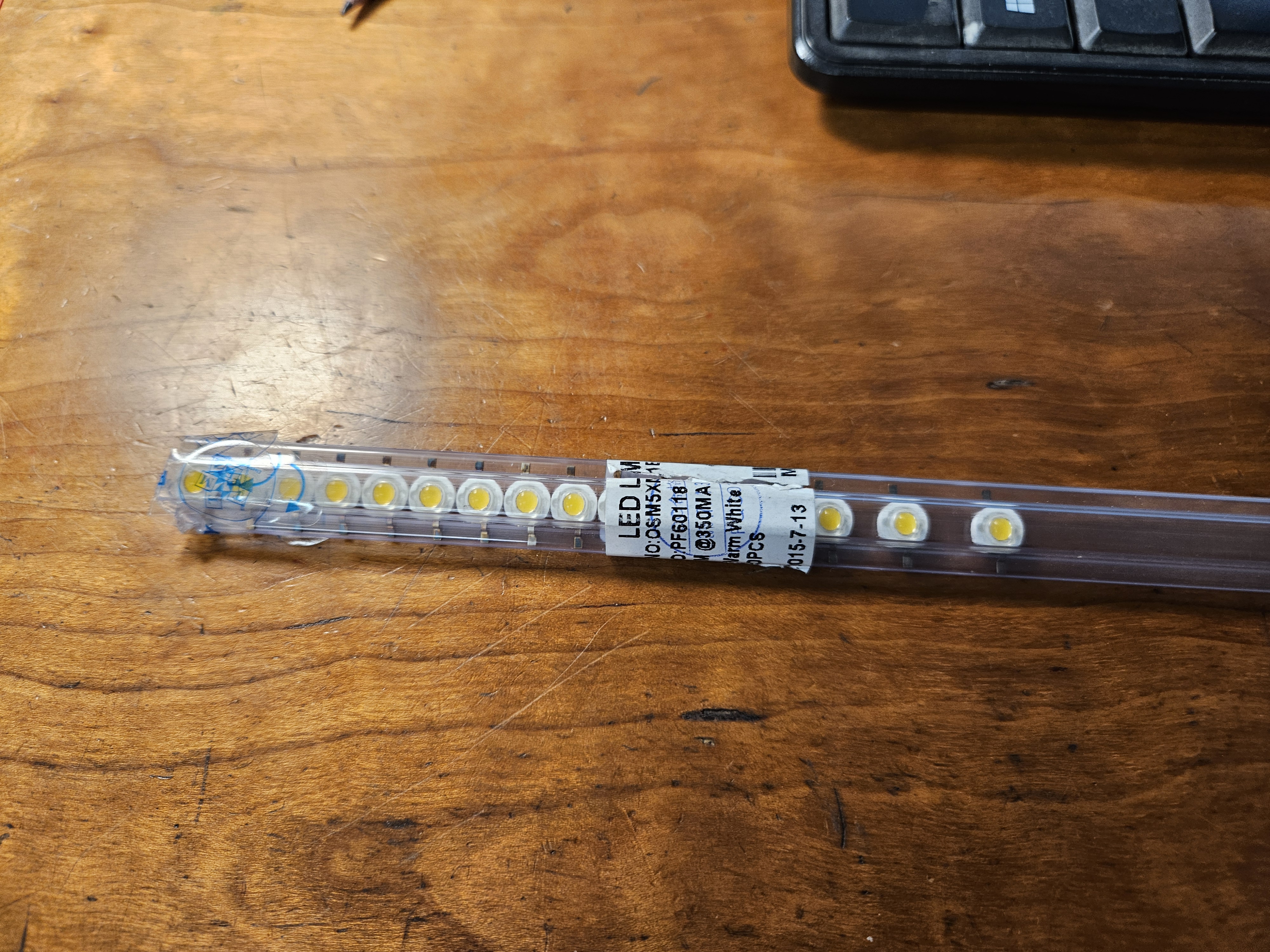

A já našel tu tubu náhradních ledek, ale netucha typ... Ale nadělím Ti je na pokusy :D

.. opraveno, ten Mosfet je naštěstí OK, prostě jen prdla LEDka. Po 20s svíceni je to dost smutný příběh. Výslovně děkuji Dawovi a Mírovi. Odpíchnul jsem alu čílko, vybrousil dremelkou původní čip a naférovku na zbytky kontaktů naletoval jiný. Výhodou je, že darovaný má pouze 350mA. Je to komropmis, nesedi to vlastně na žádném chlazení, tak se nebude smažit jako ty původní extra výkonné. S baterkou se dnes svíti stejně takticky, blik bum, bum a přesun, tak nějéké kontinuální svícení to nebude. Origo objednám a až za měsíce přijde, tak to naladím na původní sutup .. možná :-)
