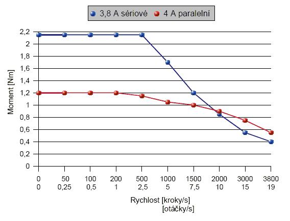

Z výpočtů pro volbu krokového motoru pouze ze statického momentu patrně učiníte chybné závěry. V příloze posílám jako příklad typickou charakteristiku motoru 2.7Nm (příliš se neliší od uvažovaných 3Nm). Z ní je patrný průběh závislosti kroutícího momentu na otáčkách. Zrovna tak je z charakteristiky patrné, že jakmile se motor již pouze pohne, neposkytuje již zdaleka nominální kroutící moment.
Aby to nebylo úplně jednoduché, tak na tvar momentové charakteristiky má vliv i kvalita řídících driverů a případná volba mikrokroku. Mikrokrok obecně kroutící moment snižuje zhruba na 70% oproti běhu v plném kroku.

hmmm..ja som stale myslel, ze pridrzny moment je moment pri nulovych otackach, ale charakteristiky mojho motoru su podobne. Pokial dobre viem, tak hodne na napati drivera (pri PWM), takze ten zlom charakteristiky sa moze posuvat do vyssich frekvencii/otacok.

Moment který motor vyvine v klidovém stavu tj. při nulových otáčkách je skutečně maximální. Pro stejnou veličinu se používá přívlastek přídržný, jmenovitý, nominální či statický. Správně je asi statický moment. Důležité je nezapomenout, že to je moment při napájení všech fází motoru jmenovitým proudem a hlavně (!!!) při plném kroku.

Ok. Uvedené motory používám také, je to Číňan, ale velmi dobrý o ceně nemluvě. Používám ještě i silnější KL23H2100-30-4B, který má vysoký kroutící moment při nízkých otáčkách. Je velmi vhodný právě po řešení typu "osa Z".
Lepší by bylo znát otáčky, ale budiž. Při uvedených rychlostech a daném šroubu se stoupáním 4mm vychází otáčky zhruba mezi 75 a 150 ot./min. Z charakteristiky motoru vyplývá, že v uvedeném rozmezí otáček má motor kroutící moment mezi 2.6 a 2.0Nm. Při hmotnosti Z osy 100kg budete pro vyvinutí síly:
200N potřebovat kroutící moment 2.2Nm, pro
500N .... 2.68Nm, pro
1000N .... 3.47Nm.
Ve výpočtu je již zahrnutý nenulový vliv zrychlení (2m/s2).
Předpokládám, že rezonance se (s ohledem na zvolený full step) doposud nevyskytly.
Obávám se, že se bez převodu neobejdete. Jiné řešení je volba jiného krokového motoru (např. viz výše uvedeného) nebo přejít do kategorie mororů NEMA34 a celou úvahu opakovat.
