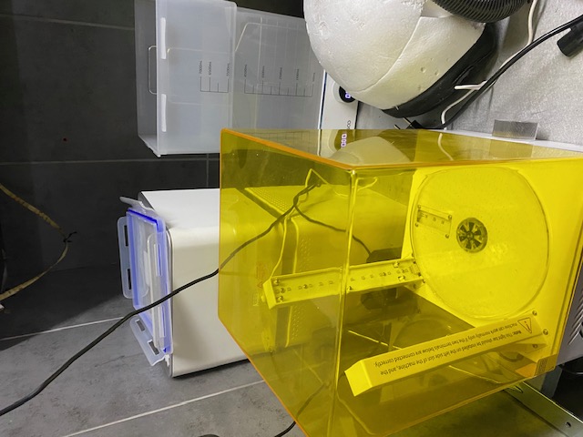

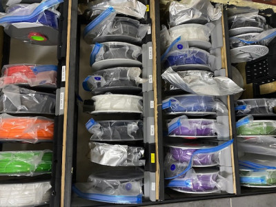

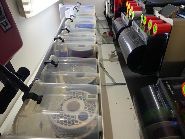

takže pro shrnuti
soft vybavení zřejmě vlastníte
tiskárny
sušení veškerých materialů až do 150 stupnu včetně žíhání
skladování materialu a udržení vlhkosti v rozumné míře do vysoušení před tiskem
někoho kdo tomu rozumí
naklady a čas na skladování, sušení, žíhání, vytvrzování taky neni zanedbatelné
tiskárny

Máš na první fotce Elegoo MERCURY XS Bundle
ano přesně takZdenek Valter píše: ↑10. 1. 2026, 11:12Ty tiskneš i MSLA?Modros píše: ↑8. 1. 2026, 11:48 takže pro shrnuti
tiskárny
Máš na první fotce Elegoo MERCURY XS Bundle![]()
- Zdenek Valter
- Příspěvky: 5459
- Bydliště: Ústí n. L.
Mužeš prozradit co máš za tiskárny, taky Elegoo?
Elegoo Saturn 4 Ultra 16K na detailní tisk¨
Eleggoo Jupiter SE na tisk 277 × 156 × 300 mm
a ted jednám s dodavatelem o nakupu Formlabs Form 4 na nějaké průmyslové resíny
