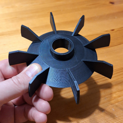

Měl by někdo pěknou fotku vrtulky dvoupólového motoru (~2800 RPM) podobného výkonu (1.5kW 1f, 2.2kW 3f), prosím?
Dík, T.

Vrtule je snad na všech motorech stejná.. Můžu zítra hodit voko do skladu,, máme tam MEZ a Siemens, a podle paměti jsou na pohled jak z jednoho lisu. Průměr o něco menší, než je příruba (ložiskové víko) na motoru a výška cca o 5 mm nižší než je prostor pod krytem. Lopatek 6, osm asi fakt ne.. k hřídeli je výška lopatek snížená. Vyfotím.

Ó, zajímavé, dík! Podle rozměrů (H = 90mm, C = 25mm) by to byl tento kousek: https://www.elektro-motory.cz/ventilato ... /?cid=2722 Otáčky od 750 do 2800, to se pak ještě nějak upravuje-nastavuje (pokud to chladí dost už při 750ti, přece to nebude funět u 2800 čtyřikrát víc pro nic za nic)..?

podle mě reálně ty 2a 4poly budou mít třeba 6 lopatek a ty 6ti a 8polový motory pak třeba 8, ale prumery budou v podstatě vždy stejný blížící se maximu průměru té plechové krytky, tak možná proto jako ND nabízejí všechno stejný
já tady mám 8pol a ten jich má 10, bude záležet asi i na výrobci

Sice asi píšu s křížkem po funusu. Úplně stejný ty vrtule nejsou.. Všechny motory, co jsem shlédl mají zatěžovatel S1 (trvalý provoz). Ale vrtule se liší podle použití, motory 940 - 1400 to/min do ventilátorů mají 3 i 4 chladící lopatky (MEZ Mohelnice 80. léta až 2000), je to tím, že jsou motory chlazený proudem vzduchu hlavního ventilátoru.
1,1kW 1400 to/min mají už klasickou vrtuli o 10 lopatkách, liší se akorát barvou MEZ oranžový a ostatní černý.
Našel jsem pouze jeden motor 2870 to/min (3kW) a ten měl 6 lopatek.

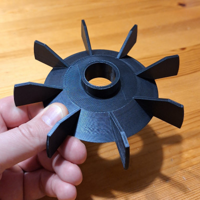

No vida, to je zajímavé, díky! Já si včera narychlo nakreslil vrtulku, volně inspirovanou výkresem a rozměry zde, šesti a osmilopatkovou verzi, nakonec jsem raději nechal vytisknout tu osmilopatkovou (díky Modrosovi za hinty ohledně modelu a hlavně za samotný tisk :)), testnu v pátek.
PETG 0.4mm
PETG 0.4mm

Pěkný! Hlavně ať to slouží a motor nehřeje.
