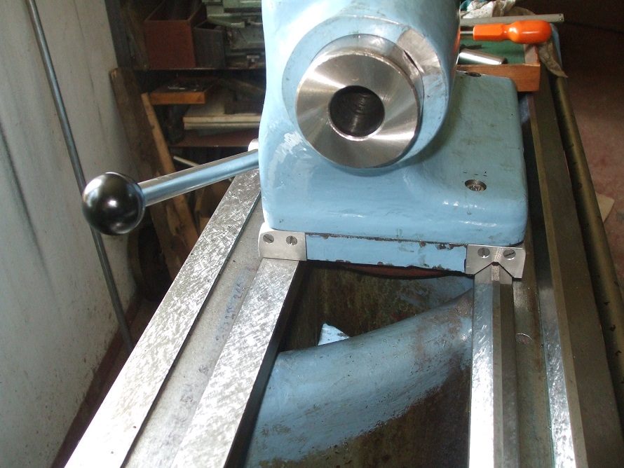

Mkl píše: 10. 2. 2026, 8:13 Mimochodem, z jakého materiálu má být ideálně “základní deska” u toho děleného koníku? Pokud bych se chtěl pokusit si udělat novou nebo to někomu zadat…
Než začneš vyrábět různé šílenosti, prostě ten soustruh pořádně proměř, ať víš přesně co a jestli vůbec se má dělat. A dej sem fotky, protože jinak je každá rada jen výstřel naslepo.

Uz jsem videl, jak byl konik vyrovnan belzonou...
Vypqdalo to sice hulvatsky, ale bylo to v ose.

Mi88ko píše: 11. 2. 2026, 9:27 Uz jsem videl, jak byl konik vyrovnan belzonou...
Tak ono to sedí na velké ploše, takže to belzona unese ledabyle. Pokud je ten soustruh mírně "za zenitem" tak taková oprava dává větší smysl, nežli do toho investovat hromadu peněz a úsilí.

Ja som na 18-ke mal utopeného koníka 1,5 desatiny, po zaškrabaní a spasovaní s vedením to bolo asi tri desatiny. Na základňu z hornej strany som nalepil 0,3 mm mosazný plech. a tým som sa dostal asi 5 stoviek nad stred. Následne som mosadz zaškrabal, aby som sa dostal asi jednu stovku nad stred. Potom som vrch zo spodkom stiahnul dvoma imbusmy, v predu boli klzné plochy tak utopené- zodraté, že by som tam ruky nechal, tak som to odfrezoval, a dal tam stieratká. Myslím, že to vydrží pre mna na veky :D

Pokud mi něco neuniklo, tak tady nikde nepadlo o jaký soustruh se jedná, natož v jakém stavu jsou na něm ostatní věci. Nevíme zda jde o svařenec z kolejnic, historický transmisák, primitivní dokončovák nebo moderní univerzální stroj. To na prvním obrázku může klidně dělat špatně upnutý navrtávák nebo také hnuté vřeteno. Prostě informací je málo. Chce to uvést typ, přidat obrázek a pak je možné seriózně poradit. Takhle je to jen střelba naslepo, kdy předpokládáme nejčastější případy, ale nevíme nic.

U tohohle soustruhu jsou broušení lože a s tím spojené úpravy opravdu až dost velký luxus. Otázka je co znamená "dělat přesnější věci". Jestli se ten koník přímo nehoupe, tak bych si ověřil jak běží osa pinoly s osou vřetena a když to nějak vyjde, tak podložit vršek planžetou a zkusit, zda se s tím dá žít. Pokud by to mělo být seriózněji tak vedení spodku zaškrabat tak aby dělící rovina byla rovnoběžná s vedením a osou vřetena a potom podložit na výšku. Vyrábět celý spodek nový je zbytečné.
