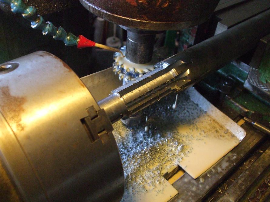

Jak změřit rádius VBD

V niektorích prípadoch ano, no vela tých fréz má profil aj zo zápichovými výstupkami po krajoch toho rádiusu, a tam tu šablonu nepriložím na dotyk.

Asi budem musieť niečo také zohnať. Pri tých nástrojoch mám ten problém, že aj keď ten rádius +- zmerám/odhadnem, a vyfrérujem, nie vždy mi zase sedí šírka drážky/pera. Mám hodne takých nástrojov, na ktorích nie je klasické značenie- malý/velký priemer a počet drážok, ale iba popísaná podniková norma. Robím to často tak, že dvoma kotúčovými drážkovačmi vyfrézujem boky pera, a potom nejak došolichám dno (rádius). No je to na dlho. Ak by som vedel, na aký konkrétny malý priemer ta ktorá kotúčovka je, už by som si skusmo zistil na dvoch úberoch, aká šírka výstupku (pera) mi ostane.
