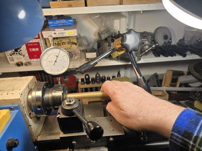

Vezmi tu dlouhou plnou tyč, která se neprohýbá - upni jí do sklíčidla a nakonci na ní zatlač v jednom směru a hodinkama měř u vřetena na tý tyči o kolik se ta tyč vychýlí... tzn. o kolik se vychýlí celá soustava tj. čelisti, sklíčidlo, vřeteno. Napiš nám kolik to udělá.
Hlavně to měř ve směru jakým tlačíš.
A vyzkoušej všechny 4 směry - od sebe, k sobě, nahoru, dolu.
Z toho co popisuješ by to mělo být třeba od 0,1 ... 0,4 a víc aby to kreslilo na povrch.
Pak udělej druhý měření se stejnou tyčí a hodinky dej na vršek univerzály a proveď stejné měření stejným postupem.
Tím uvidíš zda jsou na vině univerzála a čelisti.
Když budou výsledky stejné tak to nejspíš bude někde na vřeteni.

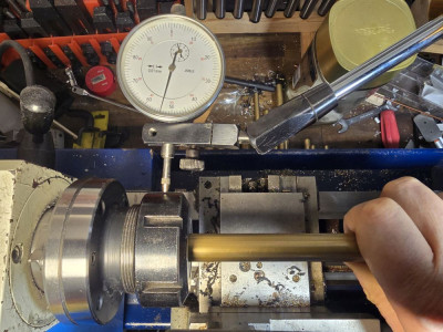

Re: Chvění TOS SU32 a dělá vlny na obrobku
Napsal: 4. 4. 2026, 3:11
od Zdenek Valter
Tady trochu návod - pravda na trochu menším bráškovi ;-)
Vřeteno stojí ;-)
Tohle měření dělej na vypnuté mašině!!!
Měření horizontální vůle vřetena
Táhneš konec kulatiny k sobě nebo tlačíš od sebe.
Měření vertikální úrovně
Tlačíš konec kulatiny k loži nebo zdviháš od lože.
