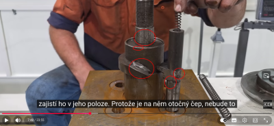

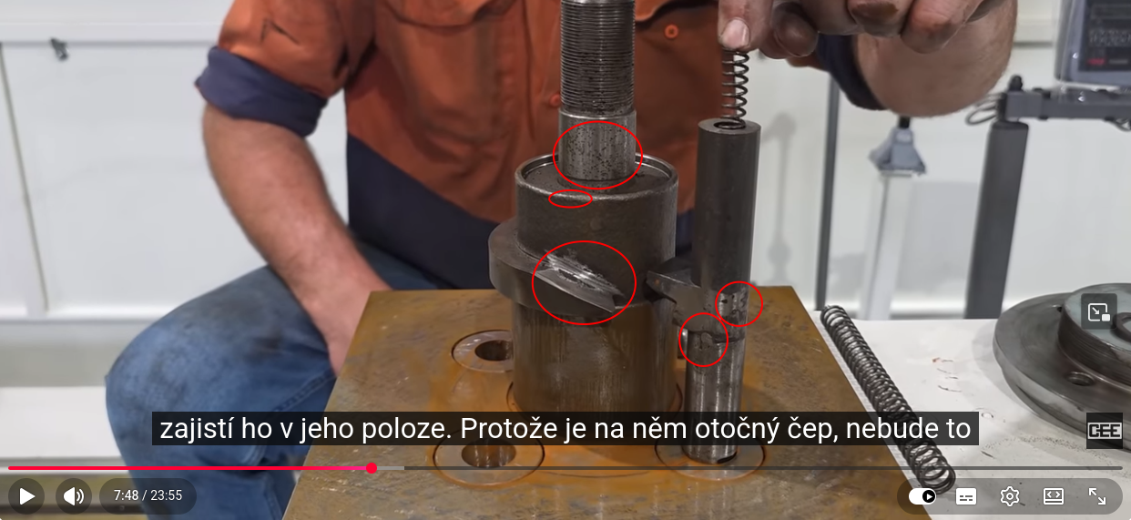

Ad montáž
Jak už tu zaznělo, použít můžeš původní šroub a dát na něj kroužek, aby na něj zapadlo tělo MF.
Myslím si, že lepší bude udělat šroub nový, podle rozměrů toho těla. Vypíchnu pár postřehů k montáži. Jestli budeš dělat nový šroub, udělej závit dvakrát delší. Rovnou udělej i odpovídající matici a upínací plochu stoč tak, aby byla kolmá k závitu. Zkosení nedělej. Delší závit, rovná a kolmá dosedací plocha matice ti udělá pevnější spojení, tak že nebude třeba ani kotvení kolíkem do suportu.
Mám to takhle, tělo nemám ukotvené a neotočí se ani při vrtání 20mm vrtákem.
Dále zarovnání. Tělo se nerovná podle ploch suportu ani podle držáků. Dělá se to na 30mm broušeném trnu upnutým v držáku J - to je ten vrtací. Pak máš jistotu správného nastavení.
