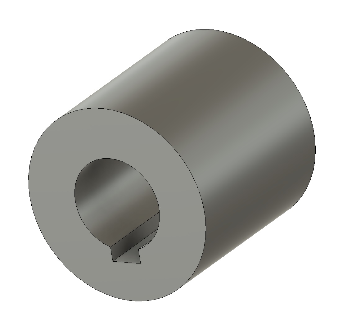

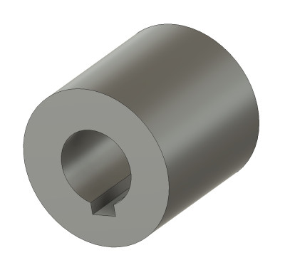

Ahoj, děkuji všem za tipy a za nabídky, najednou je to o dost optimističtější :) Na práci se těším a do nákladů ji nezahrnuji, takže myslím, že pak je ocel výrazně ekonomičtější. Kondor je příjemné překvapení, ale nakonec se mi nejvíc zamlouvá weldermanova nabídka (napíši SZ), s jednorychlostním 2p motorem, který na to mám připravený, vychází rychlost pásu kolem 23m/s, což by mohlo být tak akorát žravé a je tam dost masa na srovnávání nesrovnalostí :) Nakonec mne tedy napadá, jestli by se nenašel někdo, kdo by mi na ten sraz spíchl samotné svařitelné jádro (vnější průměr a délka 50mm, osa 24mm, 8mm pero)? Pokud ne, asi půjdu cestou Taper locku, navrhnutou RaSem.
Díky za případné nabídky, T.

Opět děkuji za nabídku, ohledně trubky jsem již domluven s Weldermanem ✔️
Stále aktuální je poptávka ohledně výroby svařitelného jádra s vyšťouchanou drážkou viz předchozí post. Na účastníkovi srazu netrvám, jen by to zjednodušilo logistiku, klidně Zásilkovna atp., v Čechách budu ještě celý příští týden.
