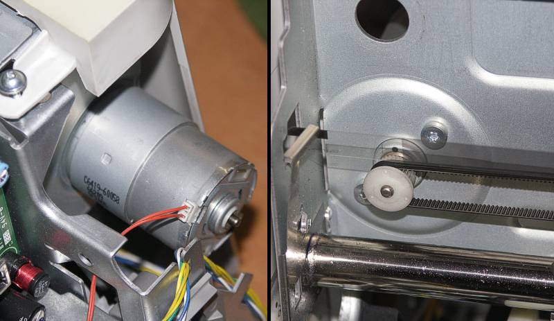

Baxi.bax píše:No nejsem si moc jist ,že právě krokový motor by byl vhodný na pohon modelu auta.
V HPčkách je stejnosměrný motor a opravdu honí hlavu sem a tam. Je to odměřované pravítkem a optosnímačem.

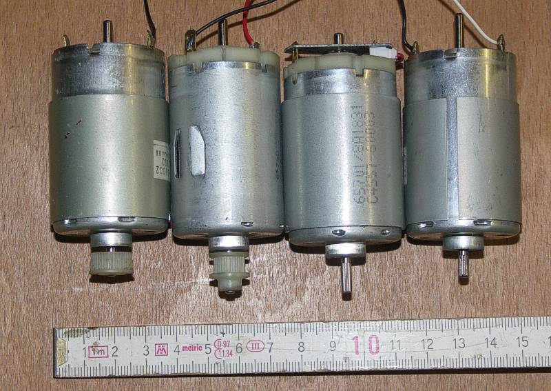

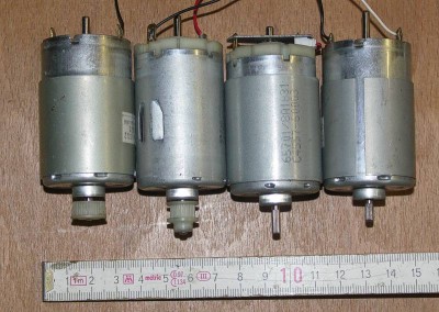

Takhle vypadají ty motory z HP.

Jo vypadají jako Sped 600.Jsou tro vesměs číňani.My jim říkáme "Plechovky"Já je kupuji v Hornbachu jako kompresory do Auta za 150,- .Ve většině případů se jedná o 12V ot. tak kolem 10000 s odběrem asi 4 až 5 A.měli jsme s dcerou buginu ve který byl podobný motor ,ale zdálo se nám to pomalé ,proto jsme tam dali jiný s menší voltáží a většími otáčkami.
