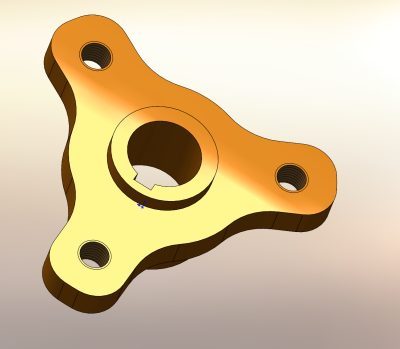

bude to unašeč hardy spojky na veterána , originál hardy spojka nejde sehnat takže je to hardy spojka diferáku z nějakého bavoráka , tohle auto má výkon 16kw takže to nijak extra nebude namáhané , ten matroš na začátku jsem prostě nadhodil - od začátku jsem psal že na něm netrvám . Jinak už se toho jeden zdejší člen ujal a dal pěknou cenu takže mu děkuji.

Takze vyhovuje s235 aj ten dural a zemedelske vule.... S tymto si mal zacat v prvom prispevku.

Pisal som ti to do sukromnej spravy, tvoj frezar ti poradil blbost, mal si to zadat na frezku. Zbytocne si to skomplikoval...

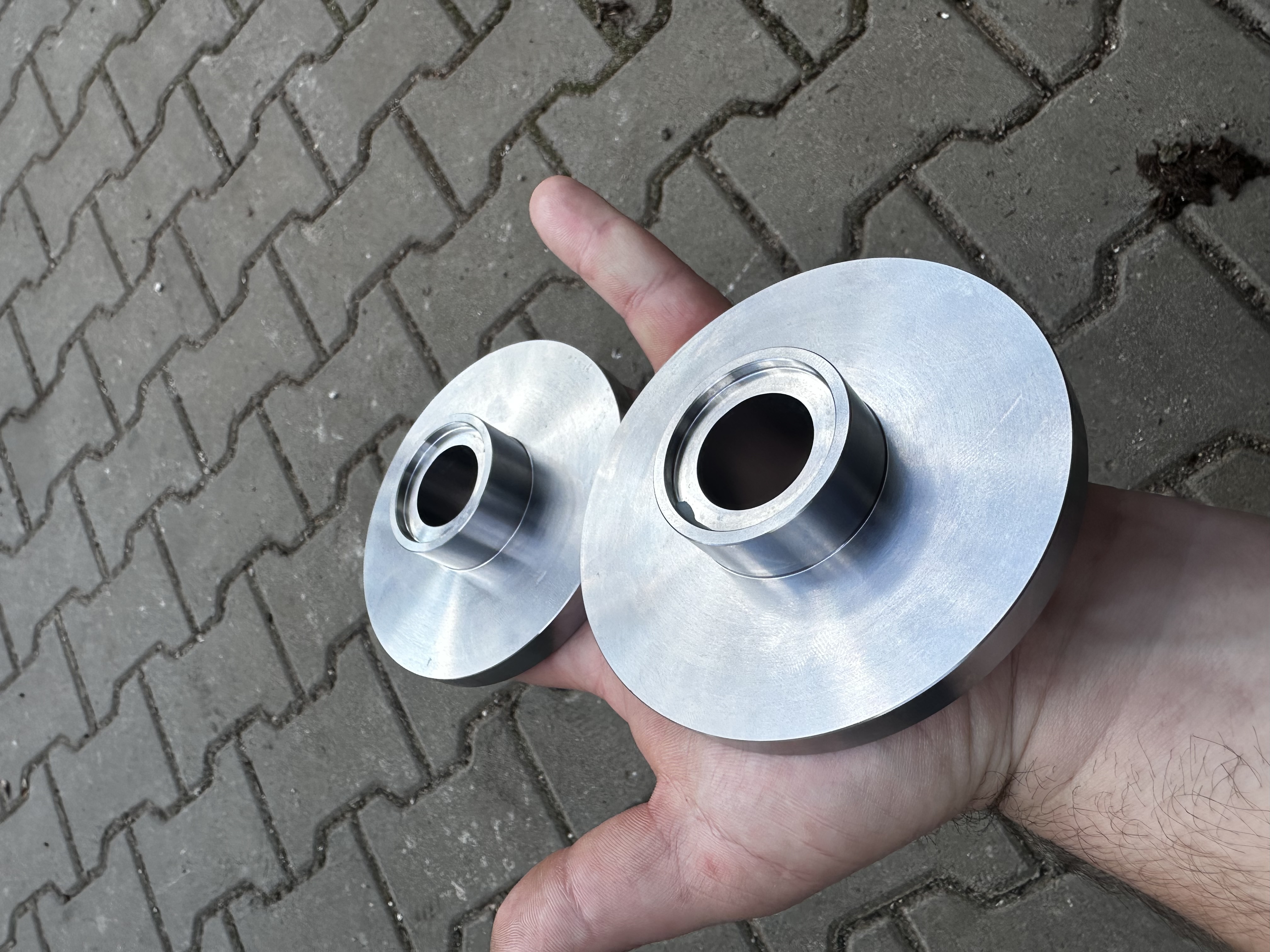

packa píše: 15. 9. 2026, 8:40 já nevím co pořát všichni máte , napasal jsem že výkres upřesním se zájemcem o práci to samé s materiálem , dnes se jeden člen ozval , upřesnily jsme zadání , nabídl vyhovující materiál a už i vyrobil , a za solidní peníze . unašeč2.jpeg
pěkný... hezky to vyrobil, co je to za materiál a jestli můžeš prozradit cenu výroby? (když je výrobce anonymní).

jean píše: 15. 9. 2026, 8:49 Pisal som ti to do sukromnej spravy, tvoj frezar ti poradil blbost, mal si to zadat na frezku. Zbytocne si to skomplikoval...
Já osobně si také myslím že frézovat ten kužel by nebylo zcela ideální ,musel by to krokovat po stovkách a stejně by se musel ten kužel následně doladit . takhle to na frézce jen objede a vyvrtá otvory pro závity , drážku pro pero mi udělá na drátořezu

cenu a přesnost a výrobce uvedu až to budu mít v ruce doma . není to nic tajného a myslím že se výrobce nemá za co stydět spíš naopak .

můžeš to nějak objasnit - vysvětlit co je na tom tak špatně ? myslím opravdu konkretně co je tak špatné na tom to soustružit a následně fezovat ? v jaké drsnosti a přesnosti by jsi asi vyfrezoval ten kužel a za jaký čas ? snaž se být konkretní dík .

packa píše: 15. 9. 2026, 9:37
no, s tím kuželem je to složitější. V první řadě, pokud je to unašeč na Hardyho a je to na kuželu, tak by to mělo být měkčí než ten kužel - aby si to snáz sedlo - protože ta hřídel za ty roky bude navíc nejspíš celkem poxxxxná. Navíc se snáz bude dělat ten unašeč, než ta hřídel, takže opět, tím by měl být měkčí než ten kužel. No a ten kužel? No, pokud to někdo bude hlodat interpolací, tak v první řadě to nebude mít geometrií, v druhé to bude pomalý a nebo hnusný. Dokonce si troufám tvrdit, že na běžné a i v velmi dobrým stavu mašině to nevyfrézuješ (tak aby to nebylo na kopřivy) ani kdyby ses rozkrájel. Protože trn, barva, opsat, "si to udělej znova a pořádně" :)
Trochu jiný by to bylo, kdybys to dělal na otočným stole, pak to bude diametrálně lepší, ale i tak to půjde pomalu a geometrie bude rozporuplná. Já bych to tak v žádným případě nedělal, protože "cesta byla delší ale horší" se mi nejeví jako vhodný pohled na svět.
Ten kužel by měl být skutečně slušný, protože jinak to nebude sedět a při přenosu toho nerovnoměrnýho momentu od motoru, to brzo chytí červený mor a s tím půjde do xxxxxx i ta hřídel, což asi nejspíš nechceš, Jinak pokud je ten kužel na té hřídeli zmršený, tak by se měl opravit.

ty spojky ale vypadaly původně jinak, ne? - je otázkou, jestli je dobré řešení z toho dělat zvenku ten trojněco a nebo to spíš nechat kulatý - nebo to alespoň pak nějak zadeklovat dokulata (dvoj kyblíkem) protože takhle to bude vypadat divně. A z hlediska setrvačných hmot (ty dvě železa oproti těm dvěma původním subtilním unašečům) taky nebudou pro tu pikopřevodovku příliš pozitivní.

ano fotky odpovídají, to vybrání tam být musí protože tam jsou hlavy šroubů pro druhý unašeč , ty původní dekly jsou výlisky z plechu tl 2mm takže o moc velkou hmotu nepřijdu . Problém těch původních spojek je v tom že jsou jen dvoubodové a ta se pak při otáčení hodně kroutí a na jedné straně to vydírá díru do karteru , viděl jsem snad deset převodovek a všechny jsou vydřené nebo prodřené právě od té spojky . Z vnější strany by se tam ten původní výlisek asi dal přidělat kvůli vzhledu . Jinak výstupní hřídel z diferáku je v pěkném stavu , kužely držely fakt fest a hřídel je na pilník dost tvrdá , určitě zkusím udělat otisk na barvu .
