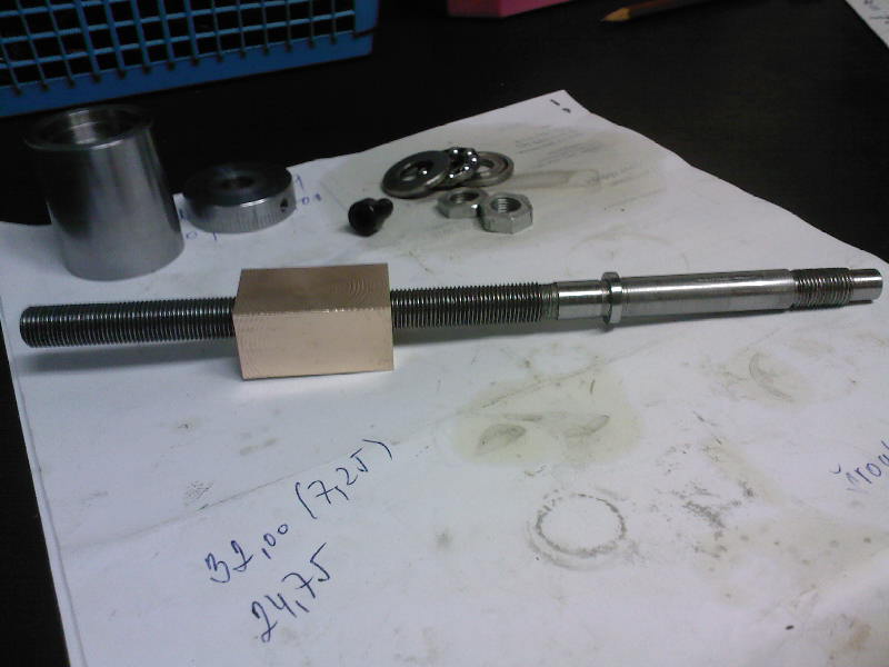

potraviny píše:Tak jsem se pustil do šroubu. Až bude matice, šroub dodělám. Ve finále ten náboj pak sfrézuji.
Seš DÉMON !! Jen ještě naznač jak budeš chytat krokáč ;-)

potraviny
Příspěvky: 1965
Bydliště: Most
10. 6. 2010, 12:53
Zdenek Valter píše:
Krokáč? Ten chci napojit tak, že prodloužím záv.šroub cca 60mm a spojka s krokáčem bude až za tím plec.krytem, což mi zůstane i klasická klička. Navíc motor bude mimo, nebude překážet a ani kabely. Nemluvím o chl.emulzi, která bude všude stříkat. :lol: No hudba budoucnosti, doufám, že né zas tak dlouhá.

Tak a matici mám. Zkusil jsem ji na původní šroub (čína) a sedí jak má. Doufám, že se mi podaří udělat závit na novém šroubu jak číňanům.
potraviny
Příspěvky: 1965
Bydliště: Most
13. 6. 2010, 4:33

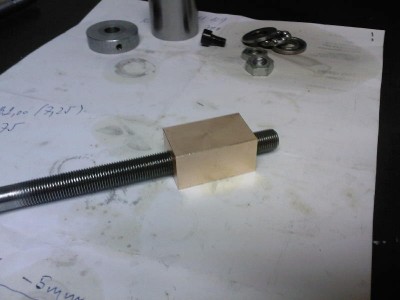

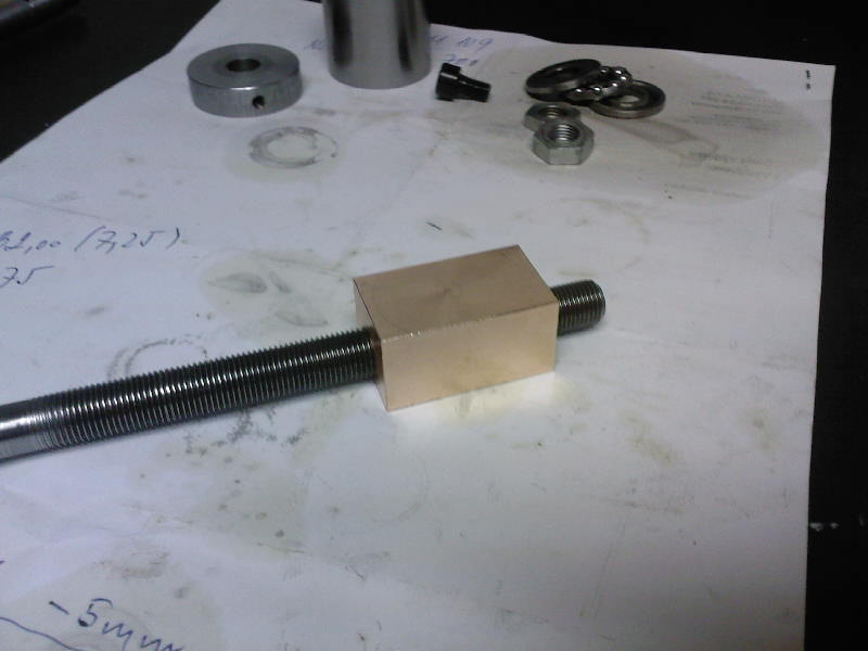

Tak a nový šroub hotov. :lol: Krásně sedí s maticí, jsem spokojen.

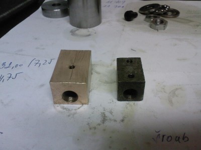

Jinak jsem ofotil původní a novou matoci. Ta nová je větší co jen šla, má tím víc závitů. Ta středová díra je jen na zkoušku, bude tam maznička.

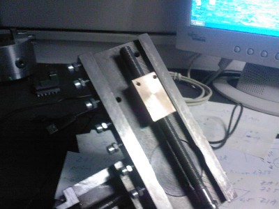

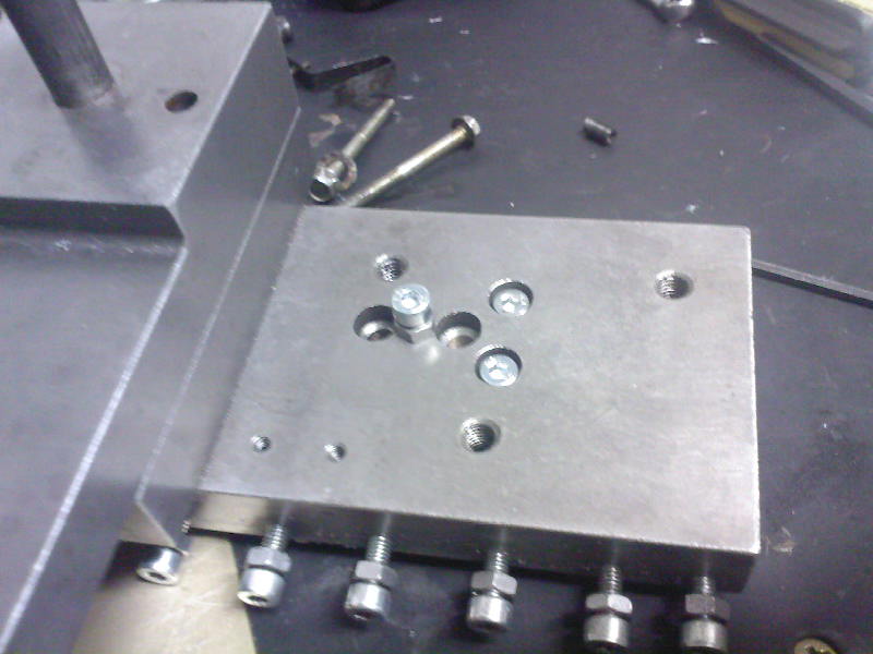

Tak to pomalu kompletuji :lol: Zatím je to na dvou šroubech, ale pro mě je důležité že bude matice sedět celou plochou a šroubky budou turch 4x. Tak by se matice hnout už neměla.

Potravino-kdes splašil tu matici?KV

Kilovolt píše:Potravino-kdes splašil tu matici?KV
:shock: :shock:
Já teda myslím, že ji udělal alespoň o tom píše výše ;-)

15. 6. 2010, 8:03
No, musel jsem ji udělat na soustruhu z bronz.kulatiny 35mm. Vrtal a řezal závit taky na soustuhu, sice závit závitníkem, ale na soustruhu. Závitník M10/1L mám totiž krátký a tak ručně hrozila nesouost.
Kilovolt
Příspěvky: 829
15. 6. 2010, 8:09
Nj-sem asi přehlíd :oops:-sem se blbě vyjádřil spíš by mě zajímal nějakej nástroj,kterým to vykutil(ono totiž sehnat trapézovej závitník průměr 12mm s levým stoupáním je celkem nemožný)-mám totiž obdobnej problém-matka zatím drží,je jen otázka,jak dlouho.Jinak potravino -seš fakt ďábel :lol:
Ps:mozek mi dneskaj nějak odmítá fungovat tak se předem omlouvám za hloupý otázky :lol:
pps:teďkaj sem se dočet,že máš metrickej-já mám trapéz :?
