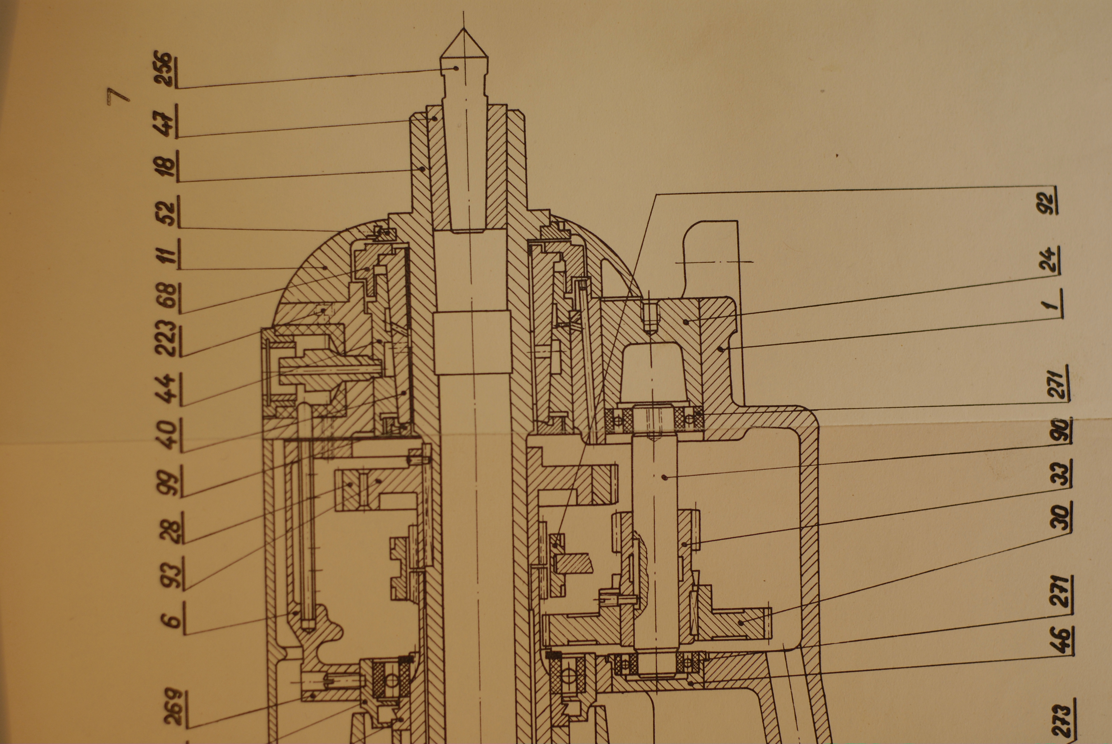

Stale jeste bojuji s protekajicim loziskem. Rozebral jsem mazani soustruhu, profoukal trubicky a vsechno je v cajku. Rozdelovaci kostku jsem odmontoval a procistil. V kostce je pouze sroub, ktery se postupne uzavira pruchod oleje na levou stranu, celo sroubu je jiz docela omackane a ikdyz sroub dorahnu na fest, tak leva strana tlaci vic jak prava - nemelo by uvnitr jeste neco byt? Nejaka kulicka?. Procistil jsem olejoznaky a zkousel i zapnout soustruh bez praveho olejoznaku, jesti neni nahodou cesta oleji pricpana a tim prave lozisko neproteka u univerzaly, avsak vse bez uspechu. Firmu MOOS jsem kvuli labirintu kontaktoval, ale nevedi co presne potrebuji a chteji to oznacit na vykresu. Tam vsak zadny labyrint neni (viz prilozeny obrazek). No zkusim jeste na magnetce ubrousit klinek o par tisicin a jeste zmensit vuli ve vretenu. Kdyz to nepomuze, asi koupim cele nove lozisko, zaskrabu a snad bude pokoj.

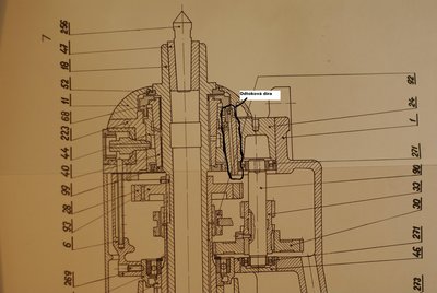

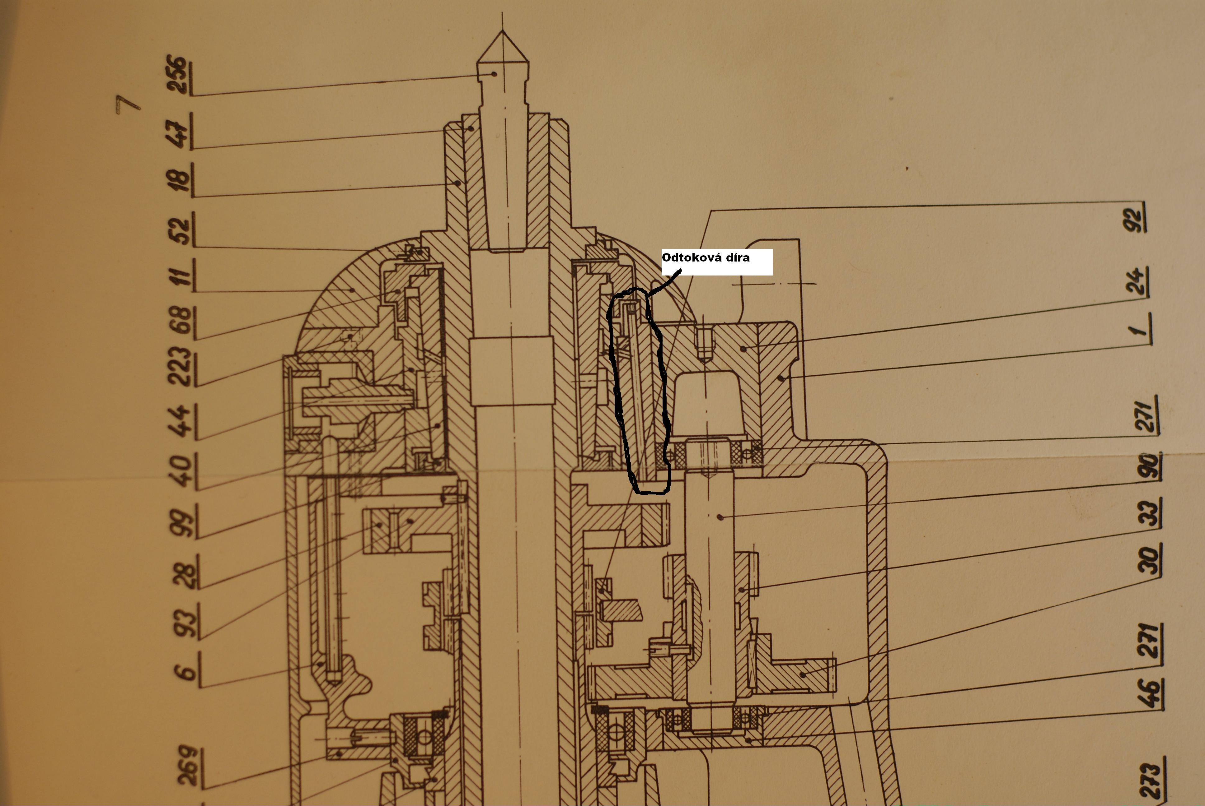

Tak mě napadá, nemáš ucpanou odtokovou díru, která je vespod u víka, průměr cca 5mm. Zvýraznil jsem ji na výkresu.

14. 5. 2012, 8:00
Ne ne tu jsem prostouchl a je vporadku. Olej tamtudy i odteka, ale kdyz to natlakuju, tak uz nestiha. Proste kolem vretena toho jde vic nez do olejoznaku.

Docela záhada. roztřikovací kroužek je č.52- takový špičatý kroužek na vřetenu, který asi chtěli označit, ten má rozptýlit olej a nepustit ven, ale je tam ještě matice č.68 , nedoléhá už moc k té díře po vícekrát zaškrábaném ložisku a nebrání tak odtoku nebo nevytlačuje se tam tmel, když utěsňuješ víko? Mě připadá, že tam něco brání dostatečnému odtoku a nebo by musel být špatný ten kroužek č.58

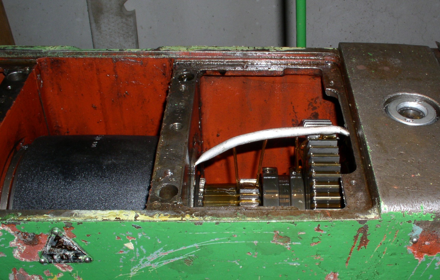

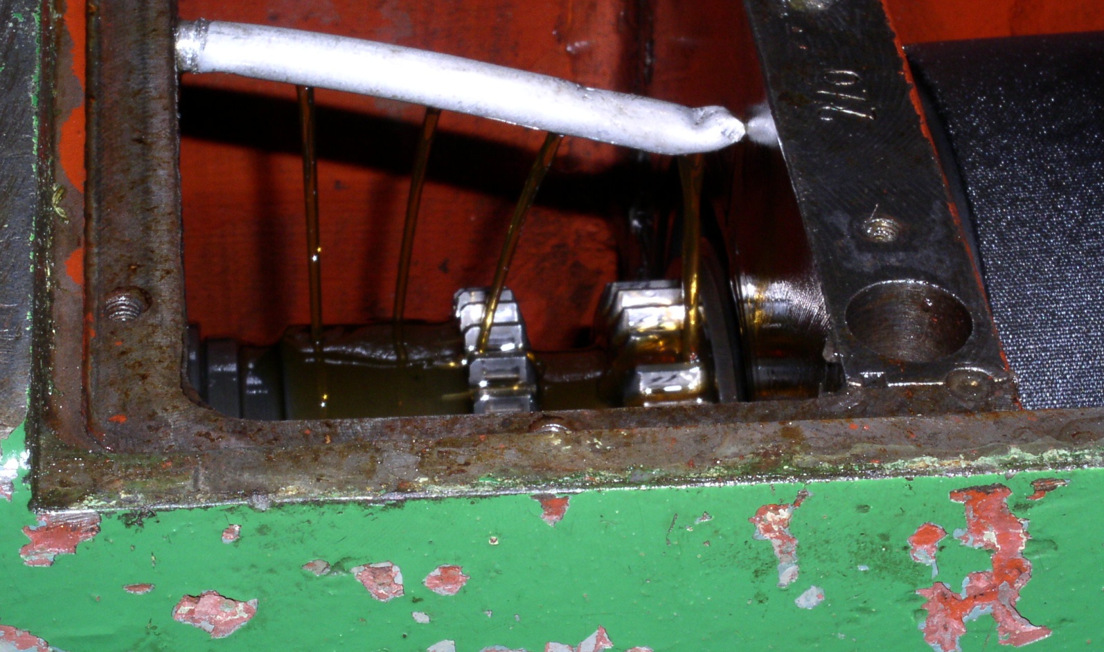

Ahoj, stal jsem se šťastným majitelem SV18RA/1000 a postupně procházím všechny dostupné informace.
A mám následující dotaz ohledně mazání. Sundal jsem kryty vřetena a zjistil jsem, že olej vůbec nestříká do ložisek řemenice - viz foto. Je to tak v pořádku, nebo v trubičkách ješte mají být otvory i na koncích? Díky předem za odpověď.
