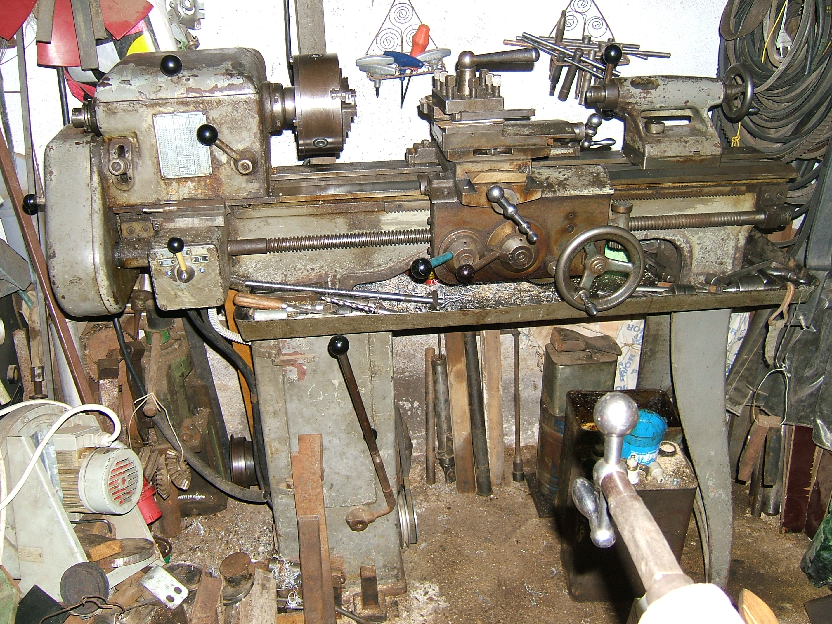

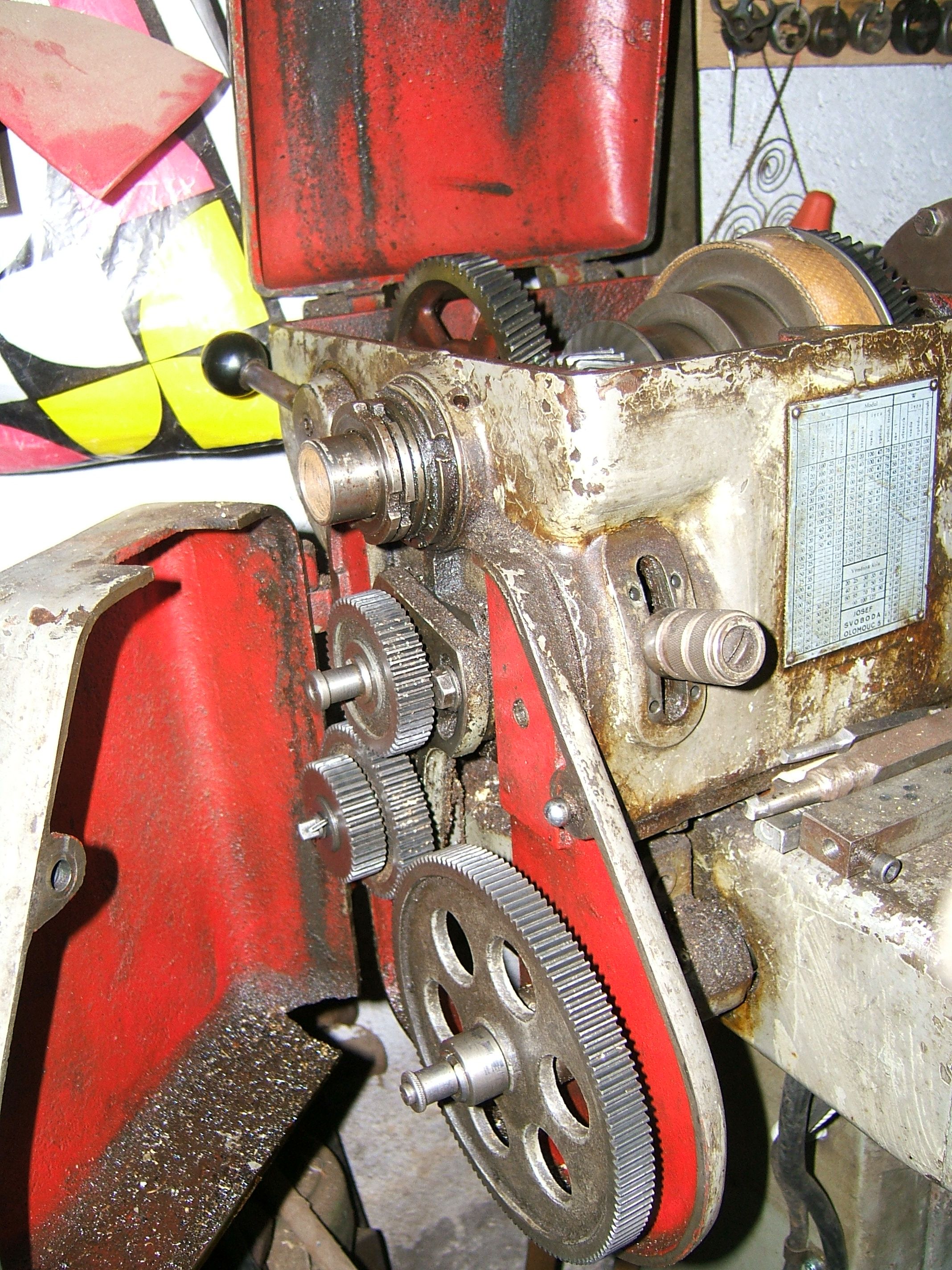

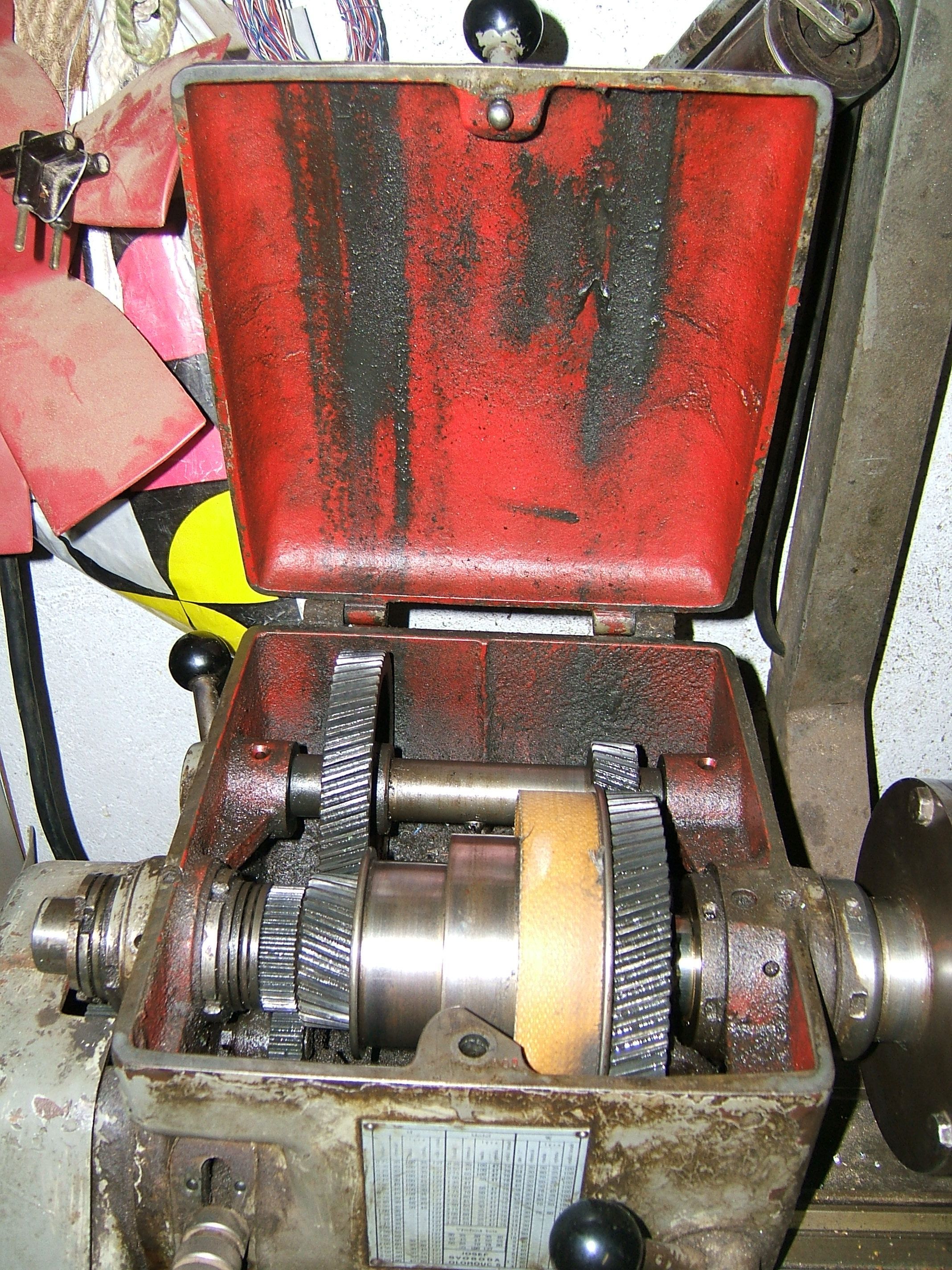

paajin píše:Potřebuji pomoci,nebo poradit.Dostal sem starý soustruh.Je bez jakého koliv označení,takže o soustruhu nevím vůbec nic.Proto sháním informace touto cestou,pokud by někdo věděl z fotky typ,nebo nějaké označení.jedná se mi o tabulky k výrobě závitů (nevím jak nastavit ozubená kola)
Pokud by někdo věděl,byl bych za každou informaci o tomto soustruhu moc rád.
Předem děkuji za jakékoliv informace.
Máme doma úplně stejný stroj.

suport je ovládacími prvky hodně podobnej typu JSO5, několikrát se tu na foru o něm mluvilo a jsou tu i fotky
někdo mi říkal nebo psal že existuje i typ JSO4, ten prý má pohon suportu pro strojní posuv i řezání závitů sloučený do jednoho prvku - posuvového (závitového) šroubu ve kterém je vyfrézována drážka pro pohon strojních posuvů
JSO5 má posuvový (závitový) šroub a hřídel pro pohon strojního posuvu oddělené
z toho odhaduju že by to mohl být JSO4

tento má posuvovovou i závitovou tyč v jednom celku. Celé to běhá docela v pohodě. Musel už jsem vyměnit vypínač, ten původní(domnívám se) už byl několikrát opravován a problém byl, že nesepnul najednou a pojistky hořely. Povedlo se mi do původního umístění dostat od Vd Obzor 32A, jen jsem upravil osičku abych zachoval původní páčku a vyměnil pružinky v rohatce za slabší, aby šel lehce přepínat. Je to "tátovo dítě" tak jsem musel se zásahem velmi opatrně, když mu už slouží téměř 40let. On se pustil do opravy šroubu příčného suportu, udělal to obojí - matku i šroub. Je tam atipické provedení šroubu 14x2,5mm plochý závit. Tak udělal klasický lichoběžníkový trapéz.

cider101: congratulate, your lathe is probably type JSO4 (Josef Svoboda Olomouc), produced before or during WW2
see this thread, there are some fotos of JSO4
you can send private message to owners, they can make detailed picture of engine
