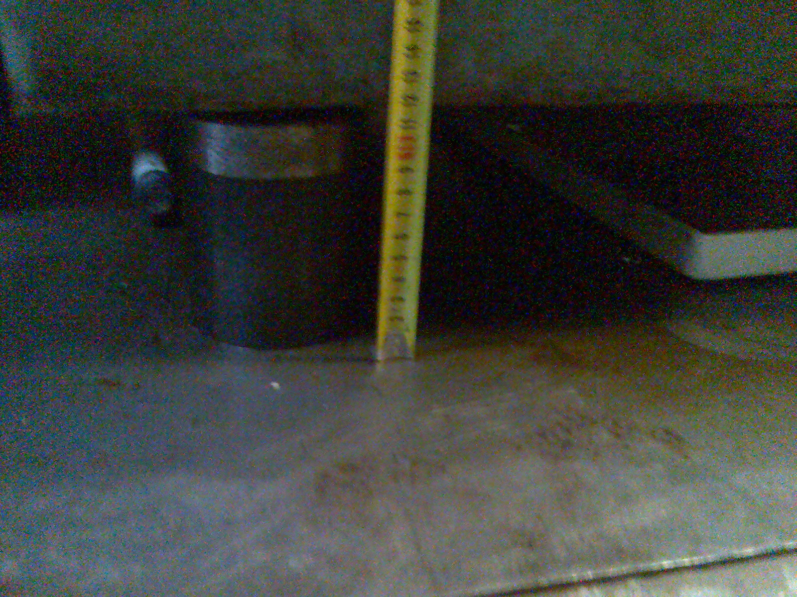

Nivelačka je zbytečná, měl by tam být hlavně dobrý beton a pod těmi nastavovacími šrouby zabetonované špalíčky železa + kotvicí šrouby. Do roviny se ustaví těmi šrouby (mají jemné stoupání, není to problém) a správně se má podlít betonem a po vytvrdnutí utáhnout kotvicí šrouby. To je řešení do fabriky, kde musí ten beton převádět vibrace do země :-)
Já mám ale pod nastavovacími šrouby jen salámky z železné kulatiny na podlaze, podložené tenkou gumou a bez kotvení, na lehké práce to stačí.

ty plechy se dávají právě pod šrouby, aby se časem nezatlačily do betonu, neboť jeho kvalita nemusí být nejlepší

To ho chceš fakt kotvit? Já bych ho dal na železný špalíčky aby se pod něj vešel paleťák a jen ustavil do roviny. Ale jestli se na něm pojede těžké hrubování od rána do večer tak to smysl má :-)

..Ja mám pod sústruhom tiež podložené len rúrky pod nastavitelnými skrutkami.A pod tým všetkým mám plech 2mm hruby koli oleju staršie stroje kvapkaju občas ako stare škodovky a na plech ked mi natečie olej poutieram to.Mám tam pod prevodovkou podloženy dekel z automatickej pračky ešte ktorý mi ten olej zachyti.Sustruh mam dosť vysoko podložený kedže som vysoký, vo fabrike sa k 18- tke musim hrbiť hrozne. Beton v garaži nasiaknutý od oleja to ma nejako neláka ..len som zistil že mi teraz pri vyššich otáčkach akoby chvela nožova hlava to mi predtým predošla 18- tka nerobila a bola horšia než táto čo mám teraz.ale vychádza mi logicki že to budú len viac klyni povolene na priečnom suporte alebo žeby nepresne nastavenie stroja do vodovahy?

OK prehovorili ste ma. Kotvit sa nebude, a sustruh sa bude dat lahko posunúť. Dufam že to nebude tak zlé a budem moct sústružiť komutátory :D
