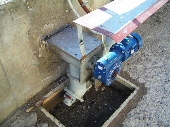

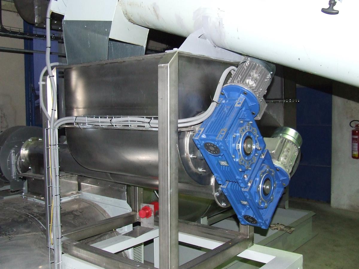

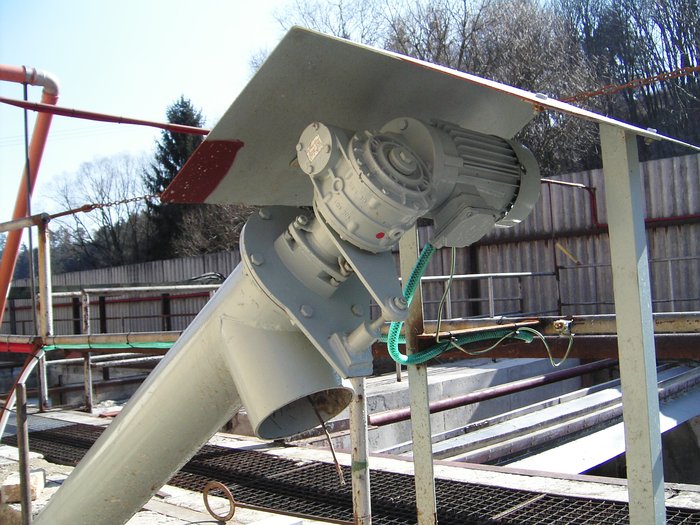

Tohle o čem píšeš se nazývá "plovoucí uložení pohonu". Používá se to v hojné míře u dopravníků a pod. Šneková převodovka s motorem je nasazena na hřídeli dopravníku a přenos krouťáku zajištuje tzv. "rameno reakce". Funguje to na jedničku a věřím že by to fungovalo i na CNC u šroubu, pokud bude rameno reakce kotvené bez vůlí.
Myslím pochopitelně motor natvrdo spojit se šroubem svěrnou spojkou a jen jej kotvit proti pootočení.
Na poslední fotce jsou dopravníky dva, není tam žádné rameno, ale oba pohony jsou sešroubované k sobě, čímž se navzájem kotví.
