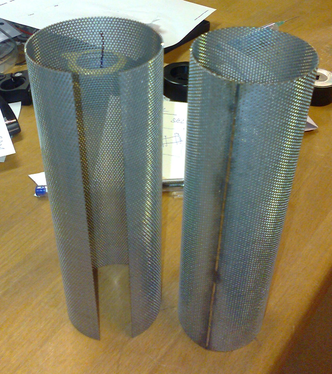

Příspěvky: 8472
11. 10. 2010, 7:44
Je to válec stočený z plechu (vlastně lisovaný, aby nebyly placaté konce jako při prostém zakružování) a musí se svařit do trubky.

Příspěvky: 8472
11. 10. 2010, 9:10
robokop píše:a ty konce nejsou doderovane do kraje predpokladam
Jsou, jinak bych to nějak usmažil tigem a nic bych neřešil :-) Vlevo je plech ohnutý a připravený ke svaření, vpravo je jeden z pokusů o svaření (laser v ochranné atmosféře).

co treba treti svarovani dela to v cr uz vicer firem nebo skusit
http://www.vzlu.cz/cz/aktivity/specialn ... ir-welding

www.lintech.cz
tady by si s tim meli poradit...
Příspěvky: 8472
1. 11. 2010, 4:47
Dík, nakonec se to skutečně bude dělat v opravně forem :-)
