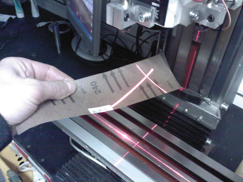

hehe od vcera som rozmyslal o tom co napisal MAD_boxs a vobec som tomu nerozumel. ale ked ste neska spomenuli tie roviny tak mi to doplo.
skusim to vysvetlit ako som to pochopil:
zoberiem prvy laser a dam ho na Z os napriklad z pravej strany a nastavim aby mi ciara svietila z prava do lava.
zoberiem druhy laser a dam ho na Ztko spredu a otocim aby svietila ciara spredu do zadu (odomna do stroja).
takto by to malo byt stale v strede bez ohladu na vysku. ma to ale hacik, ze treba mat dva lasery, ktore ti budu robit ciaru.

ok naklopení v ose vykreslované čáry smysl dává , jen se s vzdáleností toho dopadajícího paprsku čára rozostřuje , celkově je to nepoužitelné,teda pokud ti nestačí přesnost +- 1mm

Tak jsem zkusil udělat ten laserový kříž ze čtyř čar a zvednutím vřetene se ani nehne. Navíc zakrytí laseru jakoby nějakým nástrojem v ose je kříž stále na stole. :D

Dělal jsem si laserovou vodováhu (vodováha 200,-Kč + Ukazovátko na klíče 50,-Kč). Problém byl v tom, že i pro zednické použití byl bod příliš velký a nepravidelný, takže jsem musel vyhodit ještě cca 200,-Kč za puškohled 4x20 (tu nejlevnější srágoru na vzduchovku) který jsem použil jako optiku (no moc z něj nezbylo :D ). Každopádně jsem se dostal na bod o průměru 0,8 až 1mm (zkoušeno od 0 do 5ti metrů - samozřejmě se musí zaostřovat) což bylo pro daný účel dostatečný.
Pro použití u minifrézky by mi to ale nestačilo.
Řešíte nějak optiku, pro zmenšení bodu/čáry? Jak?

Zkusil bych ubrat proud do laserové diody, to se potom ten paprsek zeslabí.

Pořizoval jsem to na aukru asi kilo za ks a dají se zaostřit a při té výšce co je možné na asistu, si myslím, že zaostřit bude papotřebí pouze jednou. Na stole se to moc leskne a tak to nejde ani dobře ofotit, v reálu do vypadá dobře.
Tím snížením napětí, to jsem taky zkoušel, Zdenek z UL mi dělal výcero vývodů s různým výstupem napětí a při použití menšího napětí to jde málo vidět a to mi dělal v rozmezí tuším něco kolem 0,5V na každém vývodu.

0,5V je moc veľký skok. Musíš to ovládať zmenou prúdu.

Vzhledem k tomu, že tam jsou čtyři diody paralelně a zdroj je jen z pevných stabilizátorů tak Jirka ten proud může regulovat jen ztěží.
Děla jsem pokus s jednou - křížem - nemám zdroj proudu ale jen napětí a tak se obávám, že ty diody již v sobě nějakou elektroniku mají.
Přechod ze tmy na svícení je příliš ostrý. Taky proud je cca 25 mA na každou z diod na míň to prostě nesvítilo. :-(
V Data sheetu je taky udáno jen rozmezí napájení od cca 3,5 do 4,5 V o proudu tam mnoho není.

Tomu rozumím, fotit to asi nejde. Jak cca silný paprsek (promítnutá čára) vychází na stole?

To jsem kupoval tusim na dealextreme, cenaasi 5 dolaru za tri kusy, jeste se mi nekde valeji, zaostrovaci to je, ale i tak je tlouska cary kolem milimetru. Pokud to nekdo chce na experimenty, prenecham zdarma, plus par dalsich laserovejch levnejch ledek, osobne mi to prijde dobre leda na blbnuti.

mam, ale tlusta cara, cca 1mm,
