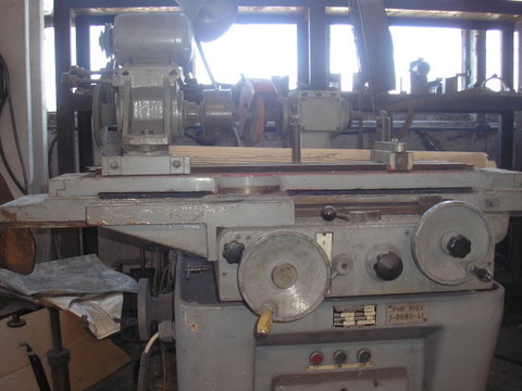

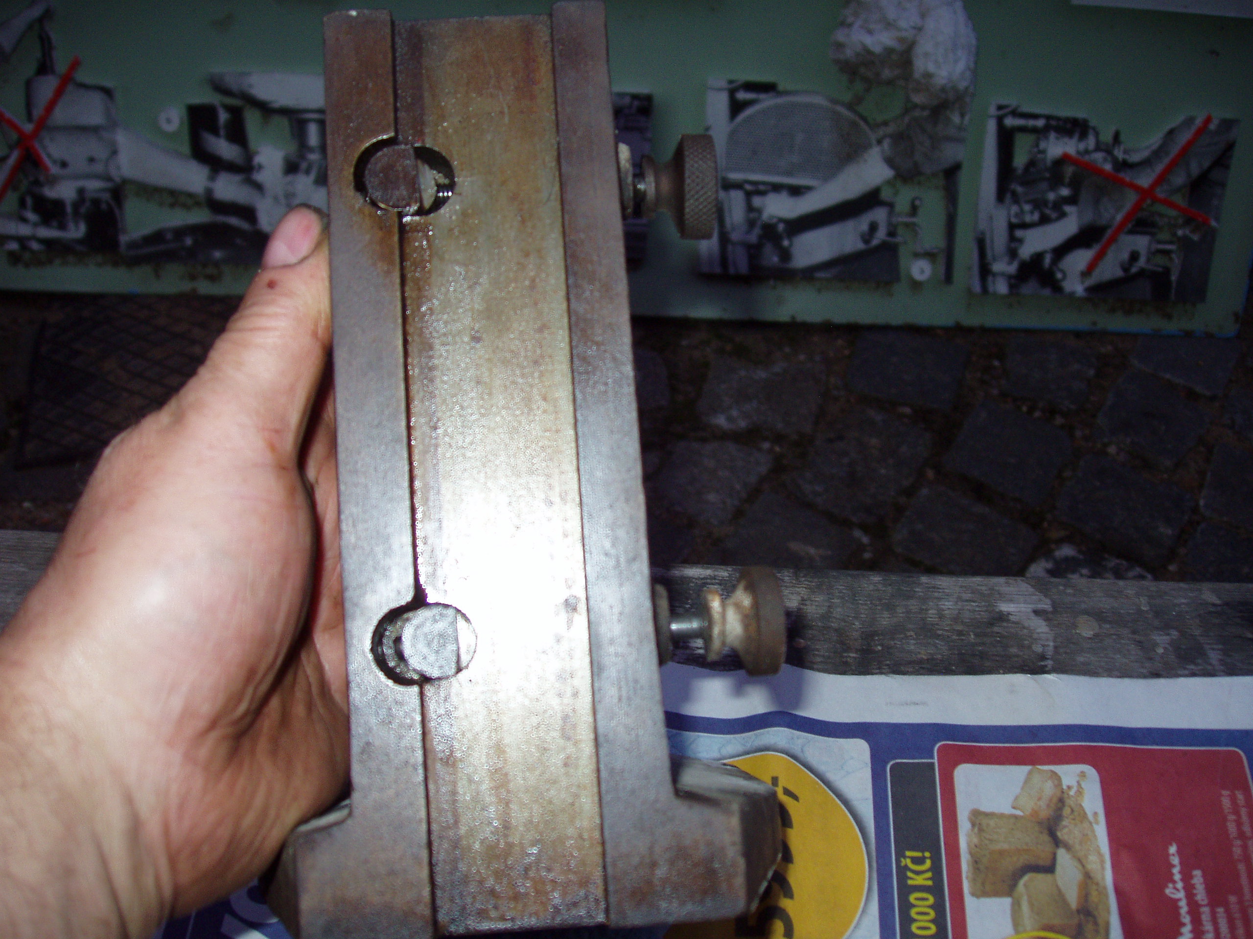

Nemá tu někdo obrázek té maďarské brusky s T drážkou na upnutí přípravku na šroubovice? Já si ho neuložil, a odkaz už nefunguje.
Díky.

To trnkav: Mohlo by stačit tohle?

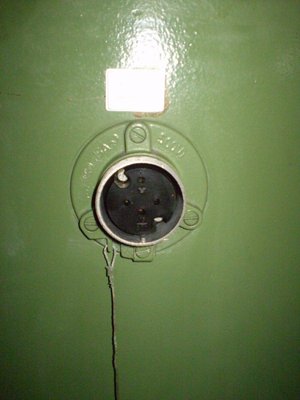

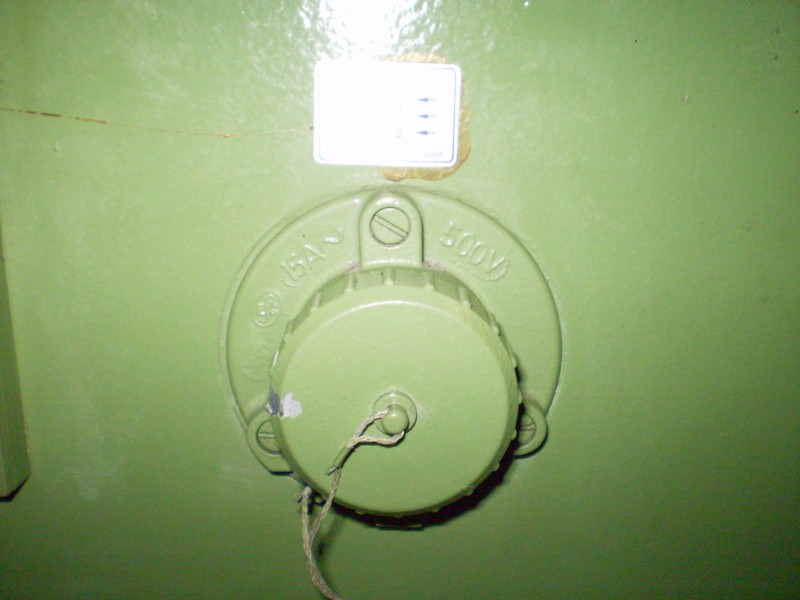

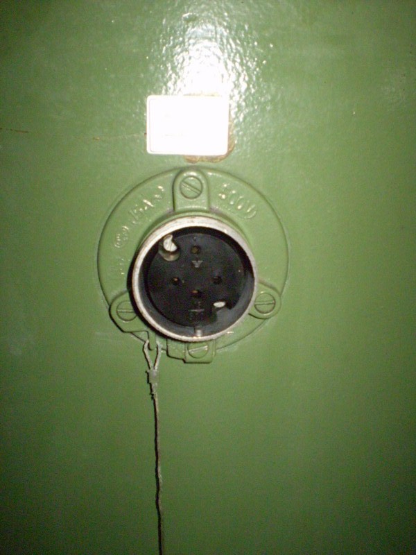

Už delší dobu sháním hlíníkovou prachu a vodětěsnou zásuvku na 380V (500V). Mám ten vřeteník na broušení nakulato http://www.tumlikovo.cz/brouseni-nakula ... ky-bn-102/" onclick="window.open(this.href);return false; , jenže je z BN102C, kde už byly kulaté plastové 16A zástrčky. Na svém kameníčku mám ale tu starou. Nevíte někdo jak se přesně jmenuje a kde by se dala sehnat?
Takové bývaly také na magnetkách pro připojení elektromagnetu.

capumpor píše:Ten dobastl s T drážkou je originální příslušenství k této brusce. Na příčníku jsou kvůli tomu závity a díry pro kolíky. Je to myslím jen kvůli přístroji na šroubovice. K ničenu jinému to asi není.
Na BN102, jak jsme o tom mluvili, mě napadlo to udělat nějak takhle: Na příčníku nad kolem pro příčný posuv je kryt. Pod ním je obrobená plocha, která by se pěkně zaškrábla, aby byla rovnoběžná s plochou stolu. Pak by se vyrobil hranol s jednou podélnou T drážkou, který by se přišrouboval na tu zaškrabanou plochu. Mohly by se využít závity, které už tam jsou od šroubků z krytu, nebo udělat nové. Samozřejmě by se muselo vše zúhlovat a zkolíkovat. Ten hranol by byl vysoký jako jsou zvyšovací desky na vrchní stůl. Na ty by se pak připevnil vřeteník a koník z přístroje na frézování šroubovic a na vyrobený hranol s T drážkou by se připevnila sinusova šablona toho přístroje.

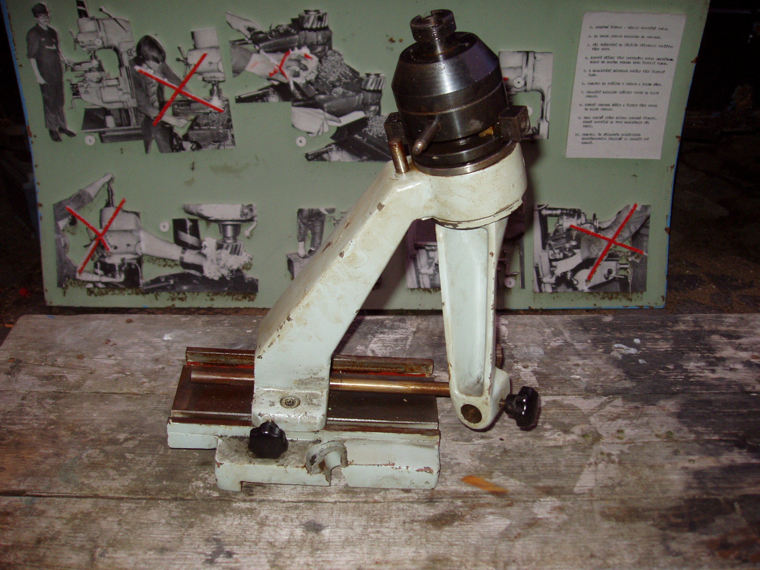

Tak já jsem to nakonec vykoumal takhle to upevnění té sinusové konzoly na tom áčku. Bylo to nejjednoduší řešení aby to zároveň ničemu nezavazelo, a drží to luxusně. Ta tyč chodí lehce, takže to na ten trámec nijak netlačí, jsou tam fakt minimální síly. Takže já už mám hotovo :lol:
víc je v tom článku u mě na webu http://www.tumlikovo.cz/pristroj-na-bro ... ky-bn-102/" onclick="window.open(this.href);return false;

Já jsem ji vyměnil za plastovej pětikolík a naprosto v poho :wink: , tu co tam ale byla jsem vyhodil.

.ahoj čo na tom brusiš prosim ťa na tom pridavnom zariadeni???presne take dačo mam doma len ja blbec som z toho vyhodil hreben čo ztoho trčí..

peter1 píše:.ahoj čo na tom brusiš prosim ťa na tom pridavnom zariadeni???presne take dačo mam doma len ja blbec som z toho vyhodil hreben čo ztoho trčí..
Ti tam ten hřeben zavazel, jo? :D
Vždyť si to přečti v tom článku, dával jsem tam odkaz :wink:
Je to přístroj na broušení šroubovic bez podpěry s nuceným natáčením a odkaz jsem sem dával proto, že jsme kdysi z capumporem přemýšleli, jak to přidělat na BN 102A která nemá T drážky na tom příčném suportu :wink:

To je chytrý. Žádná T drážka a zvyšovací desky. Jednoduchý a účelný. Divím se, že se ti tam vešla ta destička bez tý plotny na zvýšení.
Já to zkusím udělat jak jsem říkal původně abych se neopičil. Akorát budu muset předělat dorazy, aby se to vešlo. Musím koupit v Chrustenicích litinu a budu dělat, ale teď nemám na to vůbec čas.
Ještě jsem taky koukal, že máš na BN102 pod tím víčkem nějaký převod, já ho nemám. Já mám ruční kola rovnou na šroubu.
Tu zásuvku bych chtěl mít takhle jak to je origo. Dávat tam plastovou na brusku se mi nechce, protože bych oloupal barvu a to je mi hrozně líto. Třeba ten protikus někdy seženu. Někde ho ucvaknu ve šrotu :lol: Nespěchám na to.

jak píše tumlík, je to přístroj na broušení drážek ve šroubovici. My jsme pomocí tohoto přístroje brousily hlavně čela zubů na odvalovacích frézách pro obrabění ozubení. Pro správné broušení odvalovacích fréz v menších dílnách je to skoro nepostradatelné příslušenství. Dá se ale samozřejmě použít i pro jiné nástroje s břity ve šroubovici.

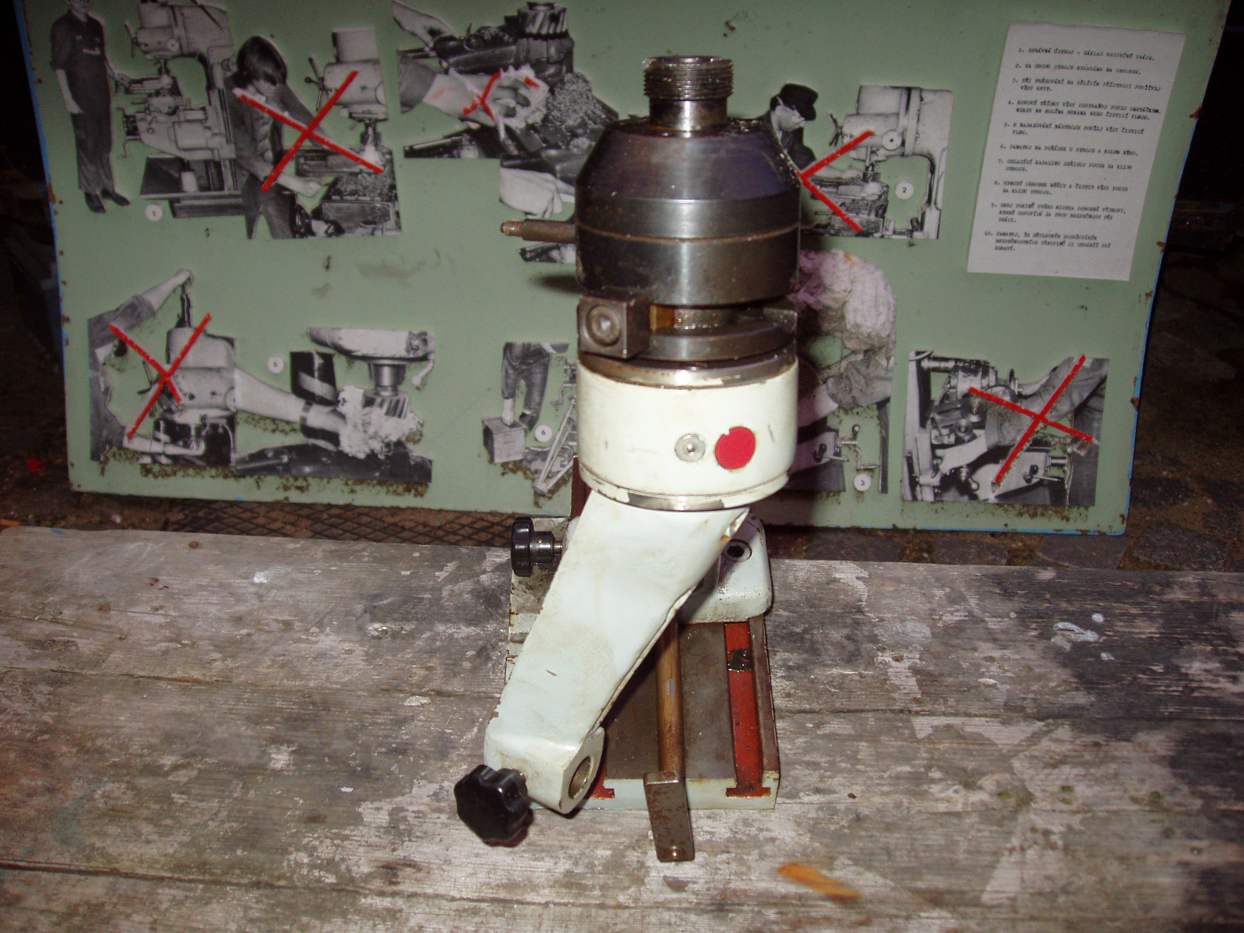

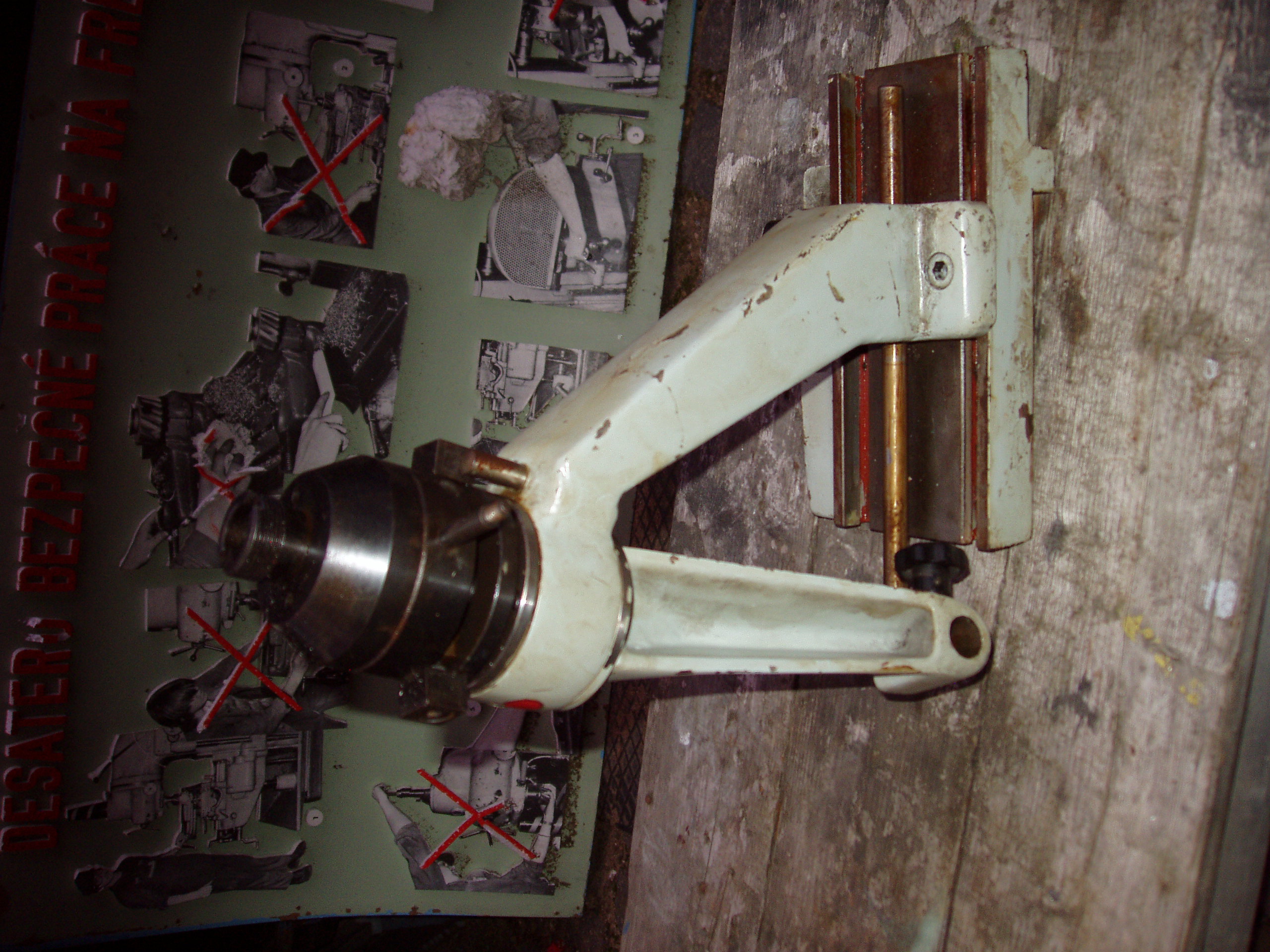

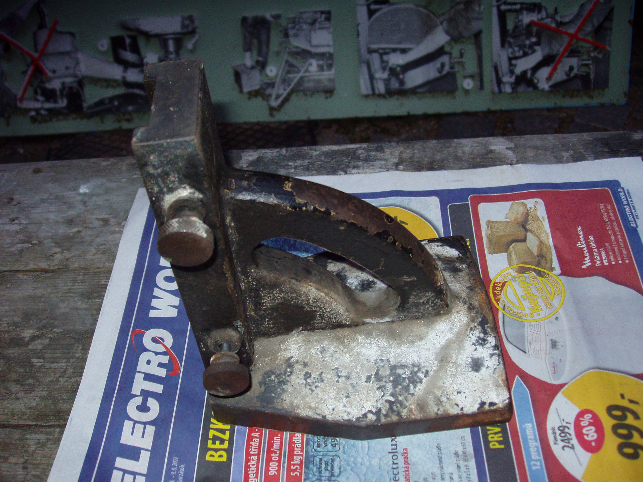

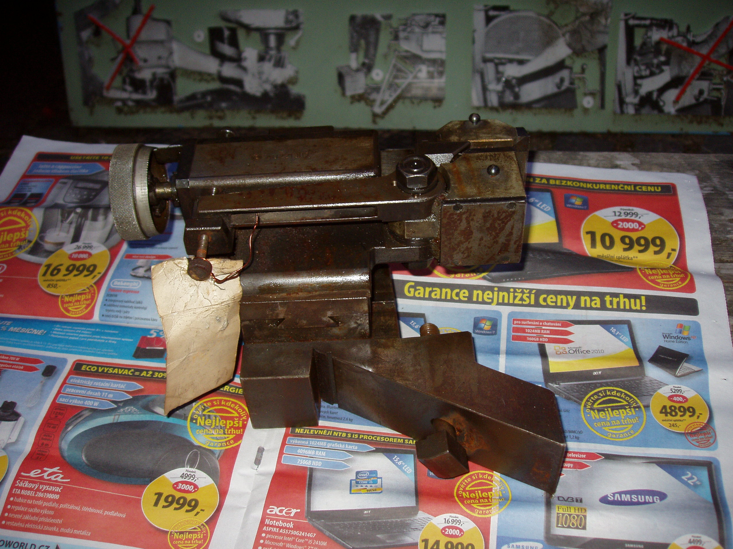

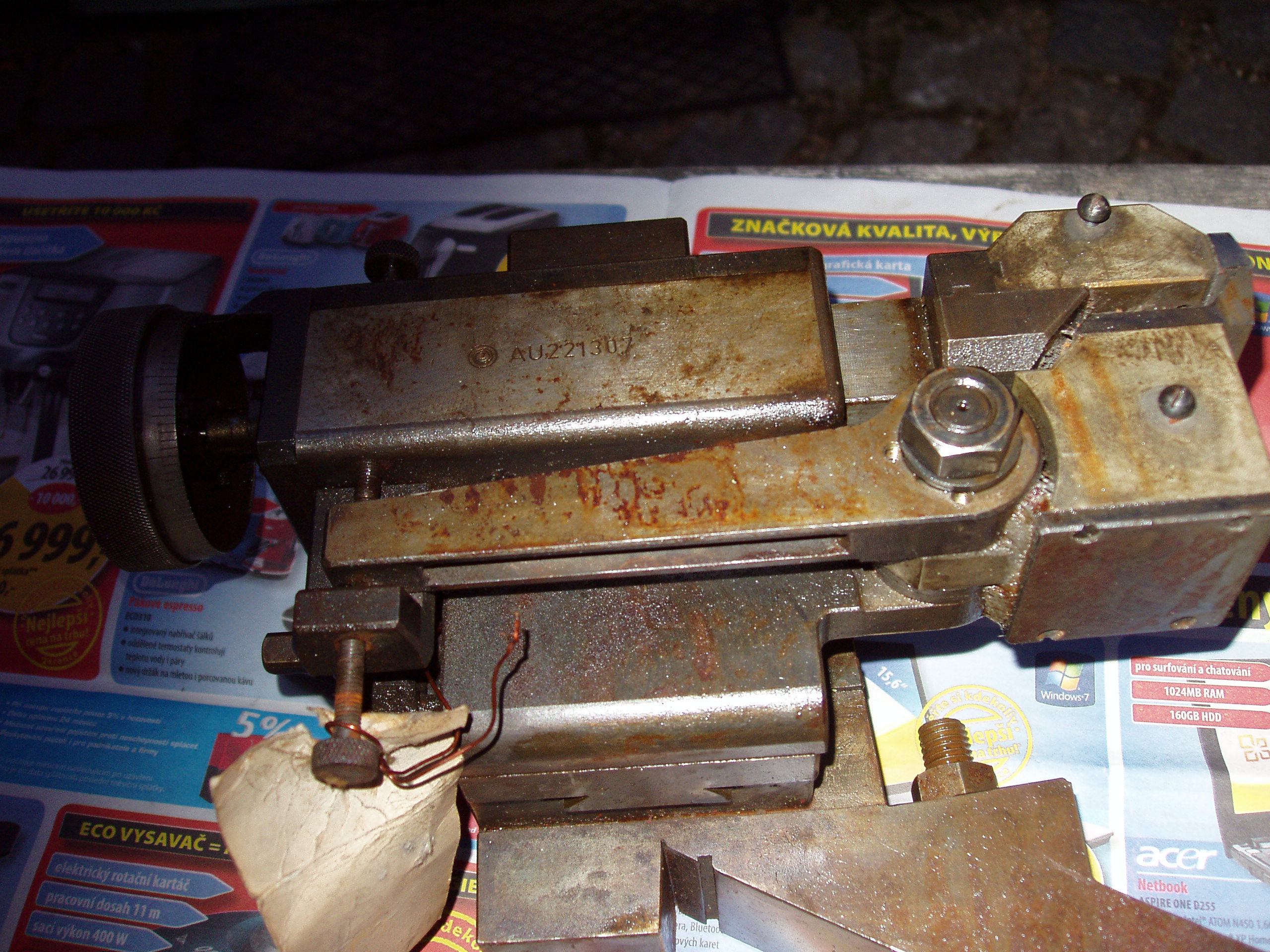

Ahoj,nevíte na co jsou tyto přípravky?
Děkuji za reakce Martin
