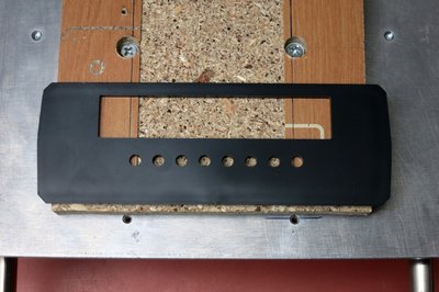

Ahoj, chystám se zítra vyfrézovat kamarádovi pár otvorů do předního panelu plastové konstrukční krabičky KP 06 P. Dvoubřitá fréza alá 826 průměr 1,6mm. Podle katalogu je krabička z polystyrenu (PS), co je tomu v té tabulce nejblíže? Odhadl jsem to na PE a vychází mi ca 22k RPM a F1100. Dává to smysl?
EDIT: Píše se v tom HPTEC katalogu něco i o optimální hloubce záběru, nějak to tam neumim najít? Případně jak se to určuje?
Díky, T.
Příspěvky: 9567
15. 3. 2013, 10:16

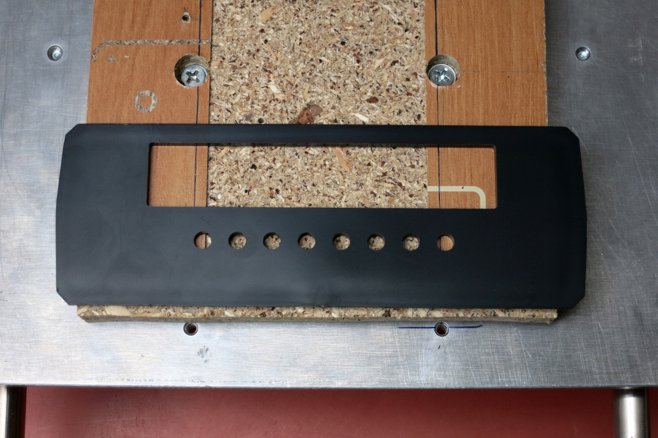

Tak to šlo pěkně (22.000 RPM, F1000, 1,6mm něco-jako-826 fréza, uběr 1,3mm, bez chlazení):
PE panýlek
PE panýlek
Ale kdybych toho dělal víc, určitě bych po kódu rozházel pár pauz (Z nahoru a "výměna" nástroje) na očištění a případně i ochlazení frézy, dělal se na tom takovej ten chuchvalec, kterej to tady ale stále stíhalo posouvat nahoru (a trochu ho uměl odsát lux).
Btw. moc nechybělo a bylo po fréze, při jednom rychlym přejezdu minula asi o 2mm upínací šroubek v místě, o kterém jsem si byl stopro jistej, že je bezpečný :D jj, ještě se toho mám mnoho co učit :roll:
T.
