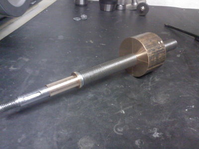

Možná, že teď už je moje někdejší cenová nabídka na šroub+matici pochopitelnější :) Musel bych totiž vyrobit nůž na vysoustružení šroubu a jiný nůž na matici. Kromě toho já samozřejmě můžu nabídnout jen běžnou komerční cenu.

Určitě je to komerční nabídka, to ti neberu, jenže je to otázka nabídky a poptávky. Pokud to potřebuji pro své hobby účely pokouším se tu cenu nějak obejít, to snad chápeš a pokud se tím budu snažit živit, budu komerční nabídky jako profík respktovat. :wink: (Nemyslím to nějak ve zlém a ani osobně). Momentálně potřebuju pouze novou matici abych to rozchodil.

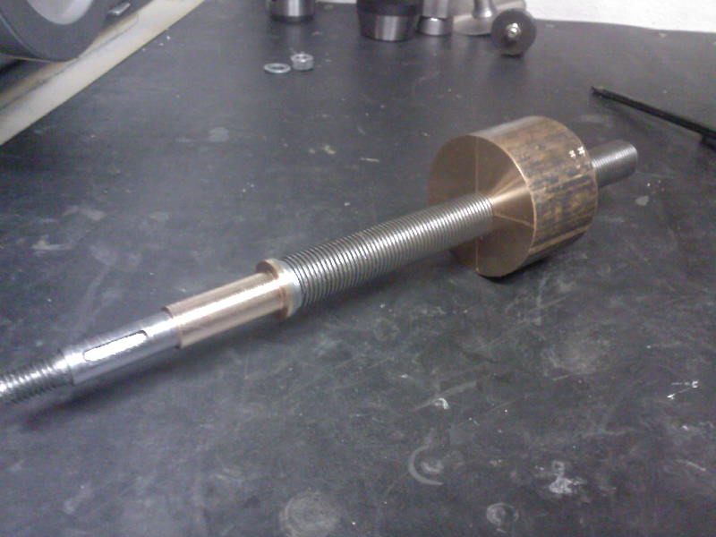

Tak se zadařilo v novém roce :D Sedí velmi dobře :D

Gratuluji a doufám, že tam nejsou znatelné vůle. Na kolik špon jsi to bral? Bylo potřeba závit rozjíždět?

Vůle snad žádná, sedí bez vůle a zkoušel jsem i tušírovací barvou a vypadá OK. Jde hezky velmi malinko ztuha Jinak jsem to ke konci ubíral dle noniusu po 0,02, takže jsem to projížděl asi 30x. :D Prostě jsem se s tím mazlil aby to nakonec nebylo vniveč. Teď už jen dodělám zbytek té matice. Oproti té původní nesrovnatelné.

Tak už mám celkem hotovo. Výsledná celková vůle příčného posuvu "Y" s novou maticí, měřeno s dig.odměřováním od Pavky, aby se numera pohly, pootočením noniusu o 1,5 dílku. Dílek na noniusu 0,02. Zkoušel jsem to i hodinkama a stejný. :D
Měřil jsem to i při původní matici a vůle byla rovných 10 dílků. :roll:

Příště to uděláš o stovku přesnějc :D Myslím, že na to jak matice vznikala, máš v podstatě "bezvůlový" posuv. Jsem moc rád. :wink:

Velmi dobrá práce, neudělal bych to líp.

Určitě se člověk zdokonaluje, tohle byl můj první TR
