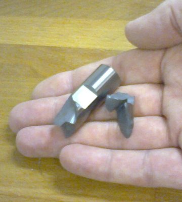

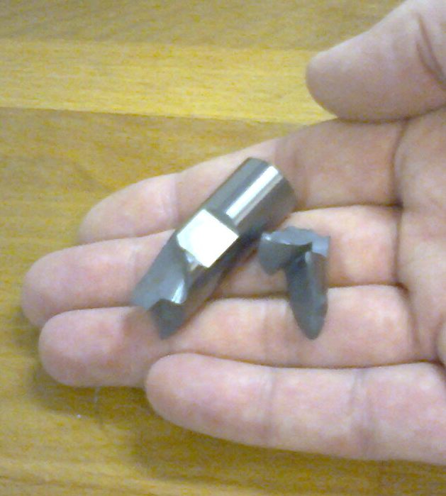

ferguson píše:ked robi tie drazky tak frezka je na konci rozzhavena 8)
Jojo, to jsem zíral. Ne že bych taky neuměl udělat jiskřičky, ale tohle je trochu moc :-) Dvanáctka drážka, hloubka tak 2D, do plnýho, 14220, není divu že se to trošičku zahřeje :-) U mě by to znamenalo křup a konec frézy, nechápu jak to dělají :-)

V neposledni rade se toho neboji. Z vlastni zkusenosti vim ze ihned jak se mi neco jen nezda tak stahuju posuv a ono je to nekdy na skodu.

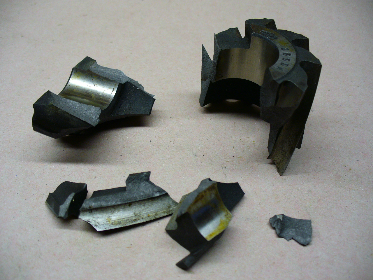

Není to z CNC ale z klasiky a stalo se mi to hned ráno 1.1.2011 (člověk by neměl dělat pod vlivem) :D
Normálně s takovou frézou beru 10 mm šponu na plnou šířku do 11 523 s chlazením emulzí, špony jen šustí, 160 otáček posuv malý, nepamatuju.
Tato fréza musela mít nějakou vadu, obecně tyto frézy s vybráním na unašeč nemám rád, je to průměr 50 a to jsem ještě přebrousil břity gumovkou (byla nová) aby to "bralo" normálně když to člověk vytáhne z krabičky tak je to děs. Rozštíplo se to v tom vybrání
je z toho puzzle fréza, čtvrtku už jsem nenašel, ta mě proletěla kolem hlavy, tak jsem toho radši nechal a šel si znovu lehnout :D a čumět na švejka
puzzle fréza
puzzle fréza

Poptej se tvýho dodavatele po chatterfree fréze od iscaru, mají to kluci dobře navržený, ta fréza se ani nehne i když jí naložíš trojnásobek než na normální. Skusím pohledat v jejich katalogu a hodím sem link.
http://www.iscar.com/Ecat/familyHDR.asp ... =1&lang=WV
Tabulka k pětibřitce podle materiálu
http://www.iscar.com/Ecat/moreinf.asp?m ... 57&lang=WV
Všimněte si, že mají určenou minimální řeznou rychlost, pokud ji nedosáhnete, fréza jde do kytek, prostě lupne.
