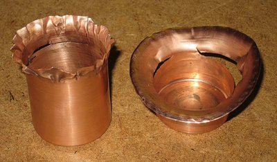

Jak jsem psal byly to pouze první pokusy. Ještě to musím odzkoušet.

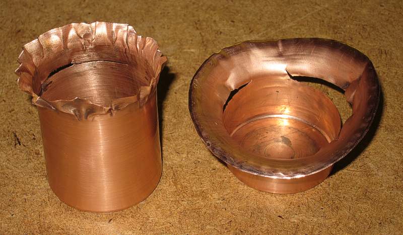

Super výsledek! Používal jsi tloušťku plechu dle trubky nebo jsi zkoušel laborovat i se silnějšími plechy?
jova
Příspěvky: 2576
11. 1. 2011, 9:08
Zatím to jsou všechno pokusy s normální pokrývačskou mědí 0,6mm.
Většinou to skončí buď shrnutým okrajem nebo zeslabením a roztržením.
Nejhorší je že na učňáku měl kamarád dědečka který takhle dělal měděné korbele, báně na věže… a já k němu nikdy nezajel.
No a teď lovím rozumy kde se dá. :(

Med nahrej PB horackem lehce do cervena a hned ji hod do vody. Pak si z ni vytahnes i cepici. Nejhorsi je, ze kvalita medenych plechu z dnesni doby je v haji, protoze sikmoockove do ni pridavaj hodne zinku. Pritel klempir rikal i o pripadu proreznuti medeneho destoveho okapu. :( :( UF.

S tím vyžíháním mědi máš pravdu a ona by i díky tomu zahřátí pří rotačním tváření něměla moc tvrdnout.
Sám jsem s tím moc prakticky nelaboroval, zatím dělám všechno ručně.

jova píše:Zatím to jsou všechno pokusy s normální pokrývačskou mědí 0,6mm.
Možná proto na některých mašinách mají při tom tlačení plechu z druhé strany rolnu, na kterou je plech přitisklý a posunuje se ve směru tlačení.
