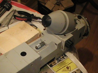

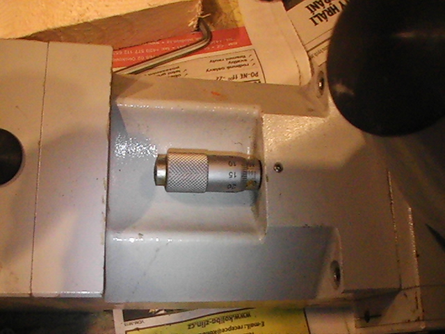

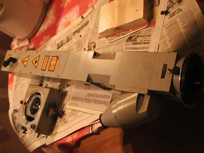

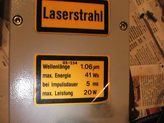

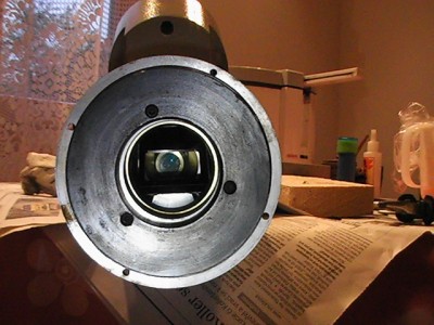

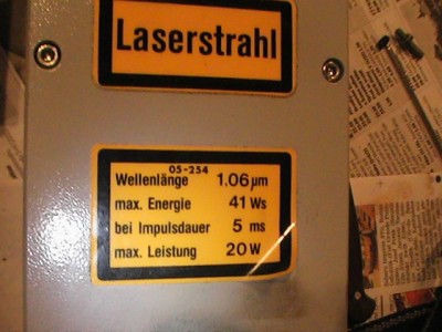

Radek-B
- Příspěvky: 2137
- Bydliště: V:Karlovice
Radek-B
- Příspěvky: 2137
TROSKA CITACE
Nd:YAG laser
Z Wikipedie, otevřené encyklopedie
Skočit na: Navigace, Hledání
Nd:YAG laser je v dnešní době nejpoužívanější typ pevnolátkového laseru. Aktivním materiálem je izotropní krystal Yttrium Aluminium Granátu (Y3Al5O12) dopovaný ionty neodymu (Nd3+).
Typická vlnová délka záření emitovaného z Nd:YAG laseru je 1064,1nm. S menší účinností však může emitovat i záření o vlnových délkách 940, 1120, 1320 a 1440nm. Buzen je nejčastěji xenonovou výbojkou nebo diodou. V závislosti na době buzení může generovat záření jak v impulsním tak i v kontinuálním režimu. Maximální výkon v kontinuálním režimu dosahuje několika stovek wattů. V impulsním režimu se délka impulsu může v závislosti na druhu modulace jakosti rezonátoru pohybovat v rozmezí od mikrosekund až po jednotky pikosekund.
Nd:YAG má díky, vysokému výkonu a vhodné vlnové délce řadu uplatnění. Hojně je užíván v technologii např. pro vrtání, sváření, žíhání, řezání a značkování. Dále své uplatnění nalezl i v medicíně, vědě, biologii a ve vojenských aplikacích.
Nd:YAG se využívá v oftalmologii pro pro odstranění druhotného šedého zákalu či vytvoření otvorů v duhovce za účelem redukce nitroočního tlaku. Při odstranění druhotného šedého zákalu je laserem vytvořen otvor do zadního čočkového pouzdra.
Nd:YAG laser

Pro doplnění předcházejícího téměř vyčerpávajícího príspěvku:
Dále se používá a násobičem vlnové délky pro vlnovou délku 532 nano m. Světle zelená barva.
532 nm se používá v průmyslu k vrtání děr = menší otvor, při výrobě vysoce integrovaných elektro součástek, v medicině k odstraňování všeho co obsahuje krev - selektivně se v krvi pohlcuje = zelená se vstřebává do červené. ( Proto mám rád zelenou a vzláště pak zelenou barvu bankovek. ) V medicině se používají pulzy v délce nad 5 mili sec. Klidně i 50 ms.
