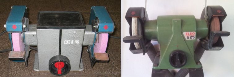

Tak jsem tu opět s dotazem :) Mám možnost koupit "starý" i "nový" typ ELKO B175, který by jste upřednostnili? Říkám si jestli ta starší hranatá nebude kvalitněji vyrobená nebo myslíte že je to fuk?
Pozn: jsou na inzerát, cena srovnatelná (cca 3000kč) a každá odjinud takže volit tu zachovalejší nelze... neni jak...

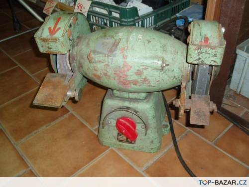

Miltech
Příspěvky: 555
Bydliště: Kostelec na Hane
14. 6. 2015, 8:41
Já mám tu hranatou, tuším rok 1991 a spokojenost. Porovnat, která je lepší, tak to nedovedu.
Příspěvky: 3939
Bydliště: Havl. Brod
14. 6. 2015, 9:31
šel bych do novější, víc materiálu okolo kotoučů s možností lepšího nastavení / úpravy na cokoliv
Příspěvky: 5496
14. 6. 2015, 9:51
Mam novou 175 a stara se mi libi vic. Je to myslim, ale uplne jedno :-)
