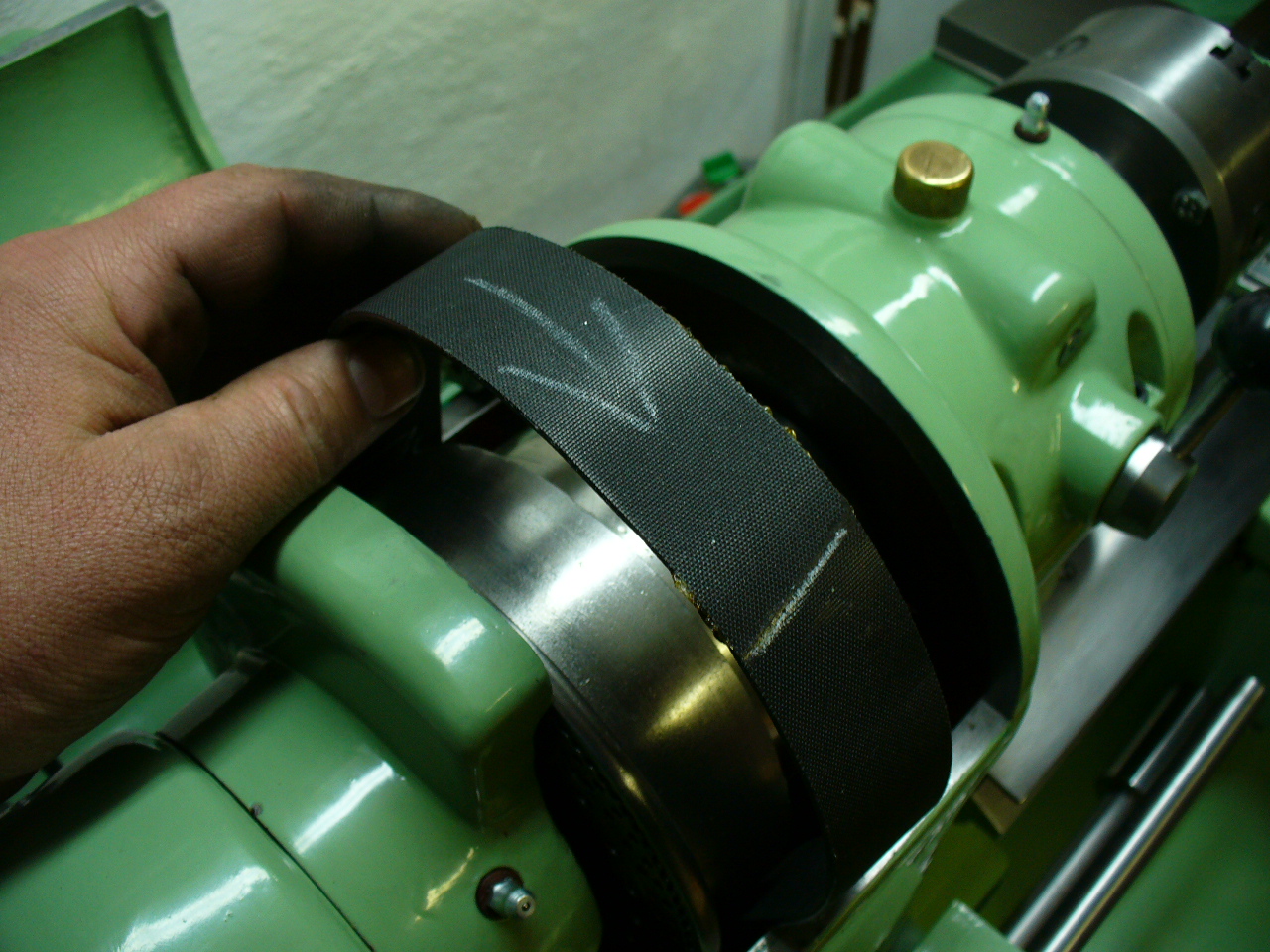

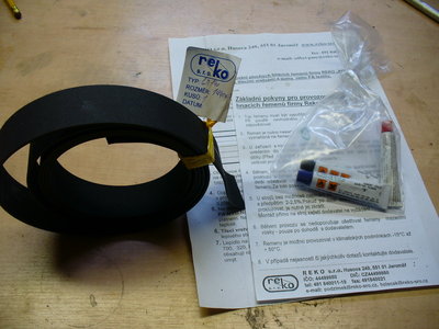

Oživím trochu starý vlákno protože potřebuju slepit plochý řemen na soustruhu :)
tohle mě došlo z reka, dodání a domluva perfekt, každopádně z toho manuálu na lepení jsem tak trochu jelen, chtěl jsem si to slepit teď v něděli, takže tam nemůžu zavolat a zeptat se jakže se luští ta hádanka s těma třema tubama co jsou na fotce a proč se v návodu píše o lepidle Chemopren :lol: :lol:
Neporadí někdo ??, přípravek na lepení mám již zhotoven ,ale na tomto jsem se zasek :D

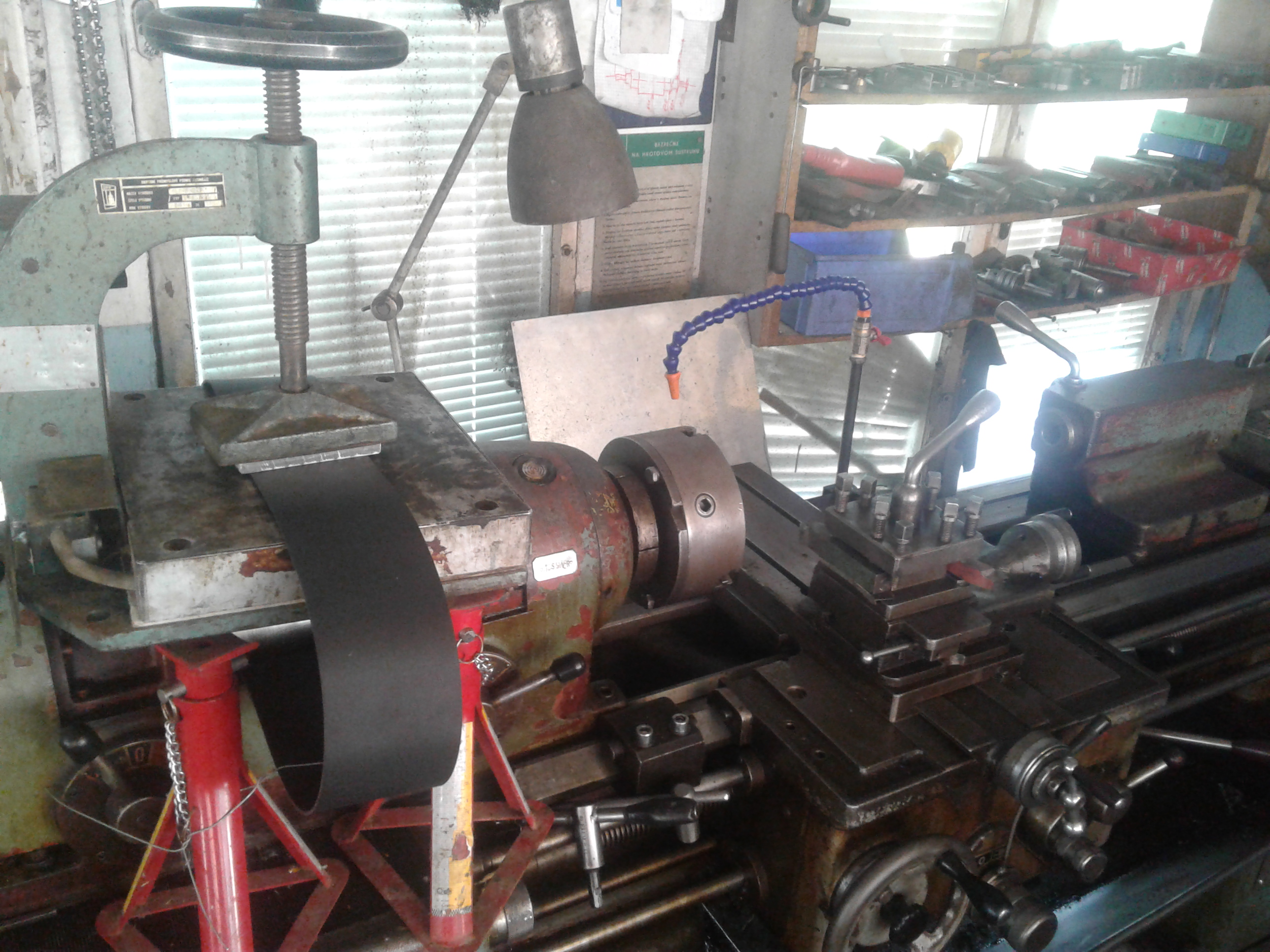

Tak už lepím :) , ta dvousložka smrdí jako kanagom, ale úplně stejnej smrad, a dal jsem ji na gumu, bude to asi simulovat ten chemoš, ta černá tuba je pravděpodobně na ten textil, no uvidíme, akorát mohl být řemen trochu delší, zapomněl jsem, že tam přijde ten vehikl s drážkou při lepení :) no tak třeba příště, kdyby se to náhodou rozlepilo, ale to nepředpokládám, protože jsem tam měl asi týden provizorně řemen z bn 102, který jsem slepil sekunďákem Loctite400 a normálně to zatěžoval ten motor a šlapalo to jak víno :D

Tak hotovson :) , vypadá to docela luxusně. Ta délka je nakonec akorát, i když mohl být o chlupínek delší nechám to den zrát..........

Sústruh som kúpil so sponkovaným remeňom. Ten klepot ma ale nebavilo počúvať tak som oslovil firmu Reko. Tá ma presmerovala na Slovenského dodávateľa. V piatok som remeň objednal a pondelok lepil. Telefonická konzultácia výborná. Vulkanizačný lis som si požičal z bývalého miestneho JRD.

Myslím že lepidlem :mrgreen: když se podíváš o pár příspěvků zpět tak to tam je popsané .Lepidlo ti pošlou i samostatně v malejch tubách podle toho jakej máš řemen i s návodem který tu dal Tumlík .
