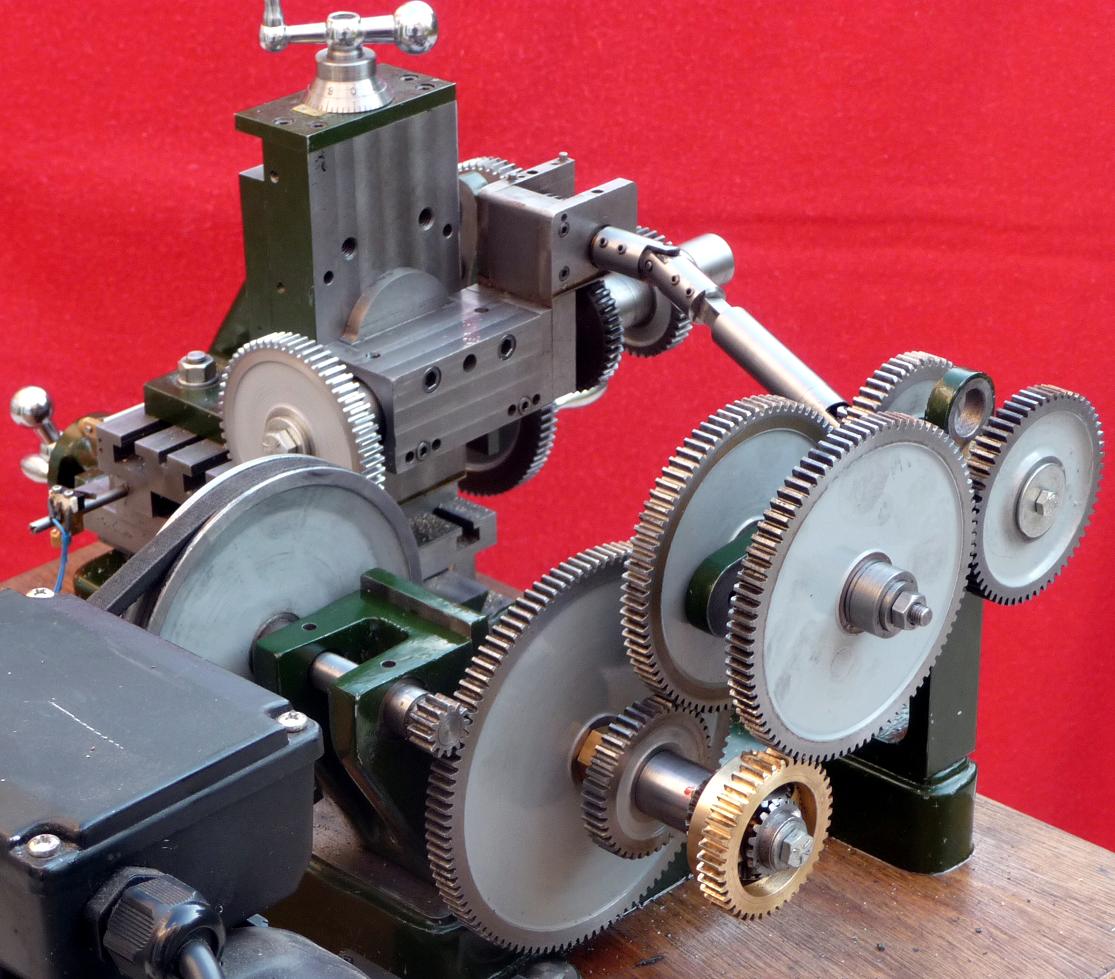

Tady to máš na obrázku,v tom mosaznym kole je diferencial kterej srovná počty zubů do početního průměru mělo by to fungovat i z ozubenejma řemenama bez mezikol a uplně jedno na jaké ose budou ta kola "jestli se nepletu hihihi".Možná tě zmátlo slovo průměr já myslel početní průměr.

Převodovku, pracujícím s rozdílným počtem zubů mám doma.
Je sestavená takto:
kolo s 49ti zuby je uloženo jako pevné. Vedle něho je kolo které má 50 zubů a je připevněno na výstupní hřídel. Obě kola obíhá společný dlouhý pastorek. Jedno oběhnutí pastorku kolem dokola pootočí kola vůči sobě (výstupní hřídel) o jeden zub. Po padesáti obězích se výstupní hřídel otočí jedenkrát. Při rozdílu o jeden zub se průměr kola změní nepatrně. Převodovka sloužila na automatickém snovadle.

Jo, tomu rozumím, sice se mi to nelíbí, právě proto že to "šejdruje", ale představit si to představím :D
pro martinodipraga:
Mohl bys mi to vysloveně schematicky načrtnout tak, aby z toho ty kola a jejich postavení, bylo vidět ? Jinak neusnu :D

Nemám skener,takže podívej na ten obrázek vstupní hřídel od motoru jsou tam 2 kola jedo normální a druhé mosazné v tom je diferenciál pak jsou 2 mezikola každé s jiným počtem zubů třeba 63 a 64 na poslední hřídeli výstupní jsou 2 pevně spojená kola a ty to rovnají do stejných otáček výsledý efekt početní průměr obou kol s různým počtem zubů to je 63,5zubu což je 2,5 palce který jedním kolem neuděláš.je to stejný jako když dáš na hnací nápravu u auta menší rezervu diferenciál se bude protáčet a výsledek bude průměr obvodů obou kol

Noooó joooó, já měl za to, že mluvíš o těch dvou kuželových kolech přímo "u" (a z druhé strany "v") tom mosazném kole, které jsou vlastně součástí toho diferáku. Na ta ostatní soukolí jsem se trubka vůbec nekoukl - dík za nakopnutí :oops:

Diferenciál je třeba planetová převodovka na provedení nezálaží tady je problém v tom,že diferenciály z aut jsou veliké a planetovou převodovku mám jenom ze starteru a nevím jestli by to vydržela.A dentista Tumlík na nás kašle,co budeme dělat? :lol:

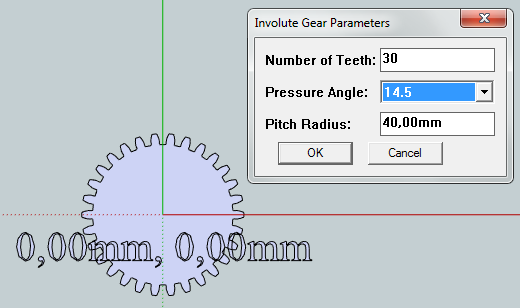

Mám trochu odlišný problém a než to složitě počítat třeba mi někdo poradí nějaký fígl.
Plugin ve Sketchupu umí nakreslit ozubené kolo (zadává se počet zubů, roztečná kružnice a úhel)
Bohužel když chci jiné kolo (menší větší) udělá velikost zubů podle kružnice. Tedy nerespektuje žádné moduly.
Potřeboval bych ideálně vědět jaké jsou kružnice pro jednotlivý počet zubů tak abych byl schopen udělat různé průměry ale seděli mě zuby.
Třeba nějakou tabulku modulu 5 a větší, či prográmek.
Tak jsem dumal a napadlo mě to zkusit počítat takto:
Roztečná kružnice = modul x počet zubů. Modul zvolím napevno a podle počtu zubů mě bude padat kružnice. Zpětně podle požadovaného průměru to spočítám od oka a podle výsledného (necelého) počtu zubů se přikloním k vhodnému celému číslu.
To by mělo fungovat, že.
